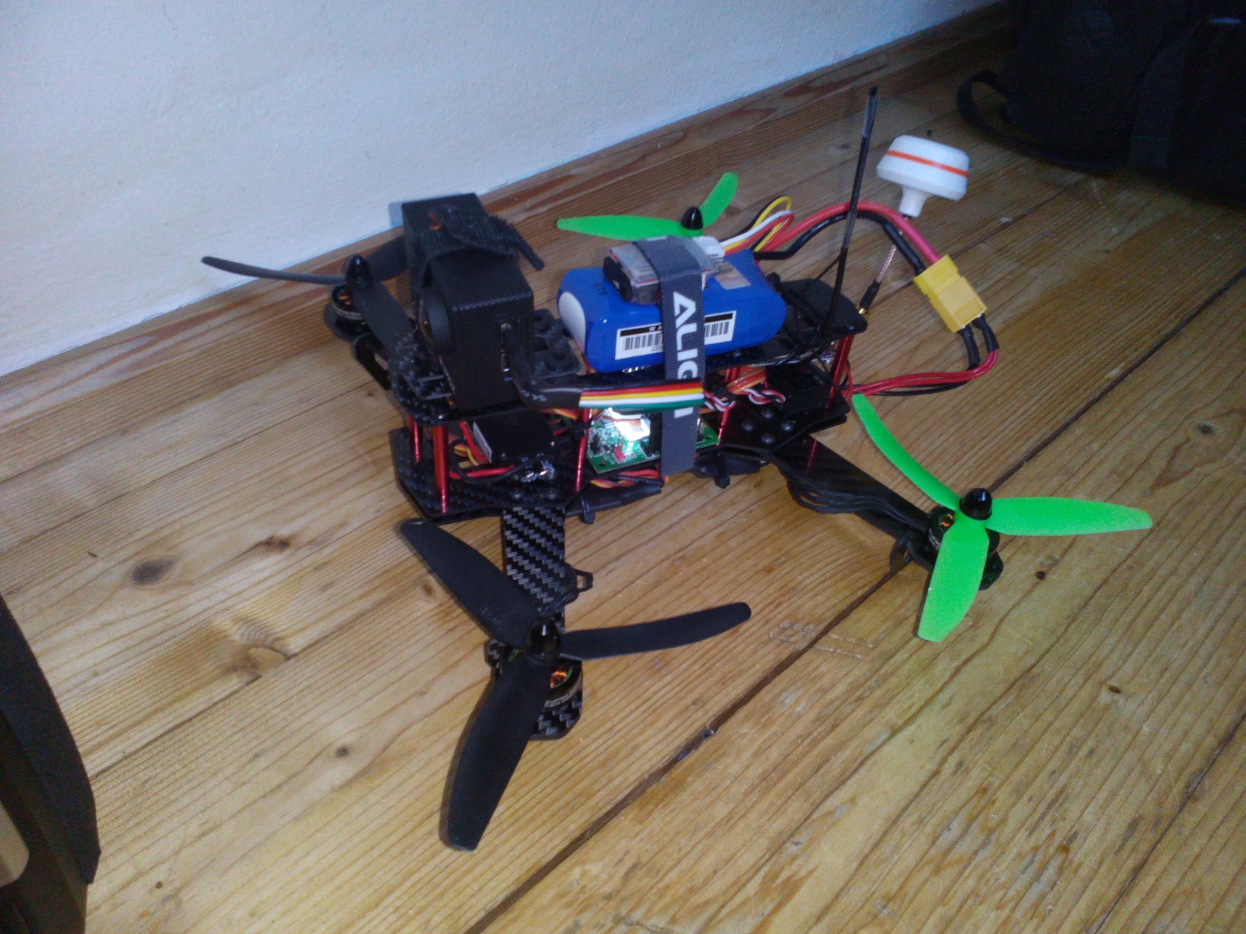

            Also ich habe mit dem Naza aufgegeben. Es geht einfach nicht... ich habe alle Parameter rauf und runter verstellt und es ist einfach kacke geflogen.
            Habe jetzt auf KK Board umgestellt und flog sofort perfekt ohne auch nur ieinen Wert einzustellen
Größe: 1,43 MB
            Gruß Patrick

                    Hier mal ein Vid vom ersten Flug mit dem KK Board (das die ESCs mit nur 400Hz ansteuern kann^^)
                    Die Kamera muss man noch vernünftig einstellen.
                    Das Fluggefühl war sofort besser. Man kann jetzt auch Vollgas geben ohne das das Quad ausbricht. Die Kurven und alles geht irgendwie leichter. Ein paar Einstellungen kann man noch optimieren, aber vorerst mal echt OK und man muss keine Angst wegen nach hinten kippen haben ^^
