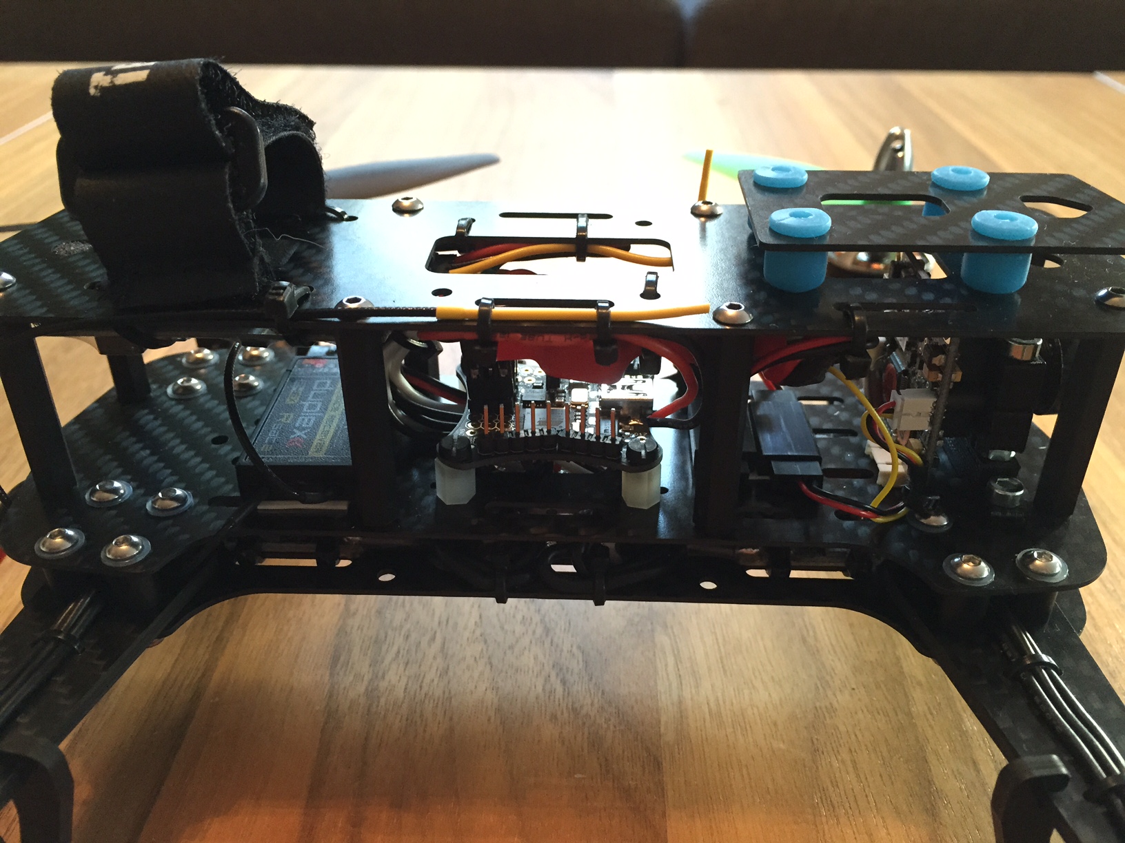

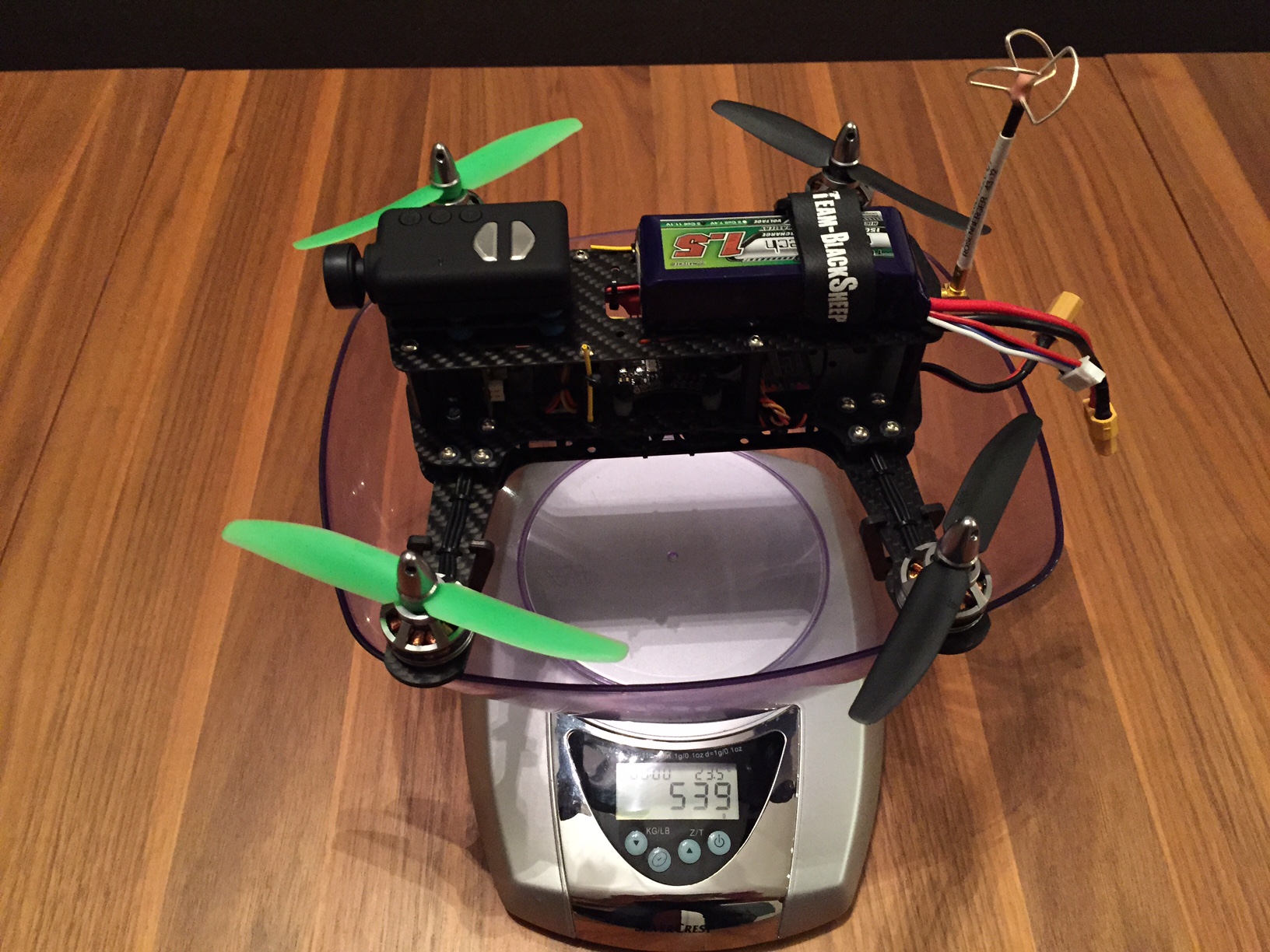

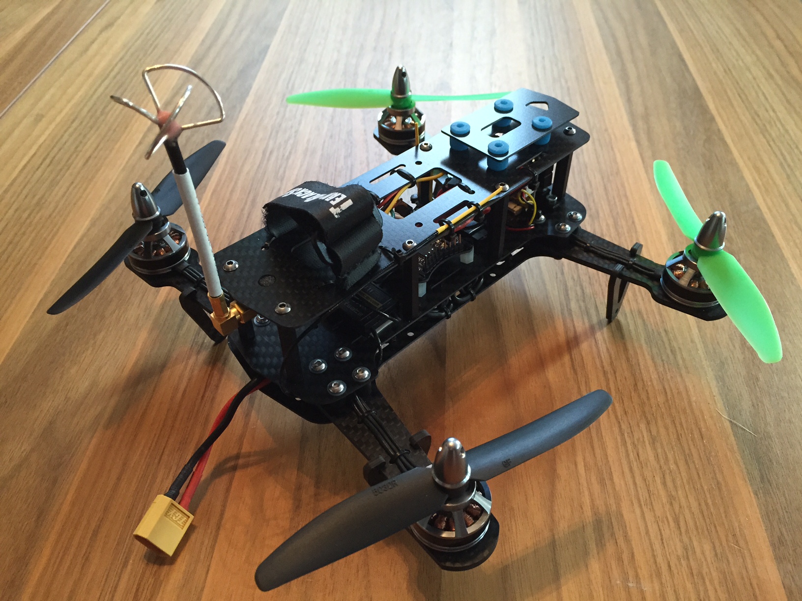

        So...es ist vollbracht...erstmal
        Es fehlt natürlich noch das OSD, das ich gebraten hab...aber ansonsten ist alles drinne.
        Gesamtgewicht flugfertig mit Akku, FPV-Ausstattung und Mobius HD-Cam: 540gr.
        Hinzu kommen dann noch 21gr. fürs OSD.
        Bleibe also alles in allem klar unter 600gr. - meine persönliche Zielmarke
        Und so siehts aus - nach gefühlten 1000 Kabelbindern...

                      Sieht sehr sexy aus! :-) Schicker rahmen und fette Motoren, gib gas :-)
                      Einzig die Antennen würde ich definitiv anders verlegen. So weit wie möglich weg vom Carbon. (Röhrchen jeweils Richtung Arm zB)
