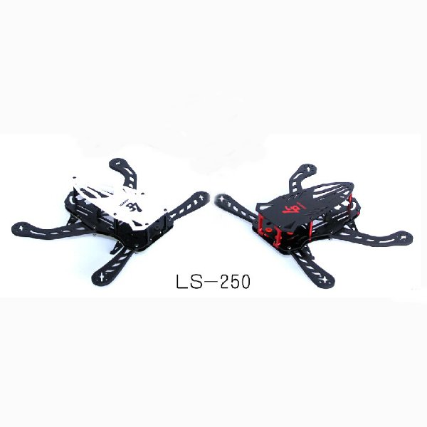

        Ich habe mir mal ein LS-250 Cicada Quad bestellt. Ist ganz neu rausgekommen und hat so ein paar Sachen da konnte ich nicht widerstehen.
        - Die Arme sind klappbar
        - Noch mehr Platz
        - Hat eine Befestigung für ein KK Board
        - Integriertes PCB
        - Wiegt 15g weniger als mein H Quad
        - Kostet lächerliche 27$ = 22€
        ... und ich find das Design einfach klasse, aber das ist wirklich Geschmackssache.
              Das ist dann ein Race-Bug...
              Zuletzt geändert von Snake; 24.11.2014, 15:55.
              • kumpelblase_
                kumpelblase_
                #262
                Ja sieht echt aus wie ein fetter Käfer XD

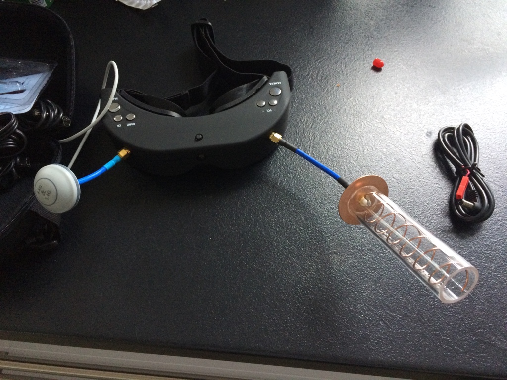

                      Kurzer Status zur Skyzone Brille. Gerade hat der Postmann geklingelt.
                      Donnerstagabend bestellt heute geliefert.
                      320.- plus 30.- Einfuhr.
                      Andreas
Größe: 308,9 KB
                      Diabolo 750, Logo 700, Glogo 690, Oxy 4Max
                        #266
                        Klasse...bin ja mal gespannt, was Du sagst...
                        Der einzige "Nachteil" scheint ja der echt enge FOV von 30° zu sein. Ansonsten hat das Teil ja sehr viele positive Merkmale
