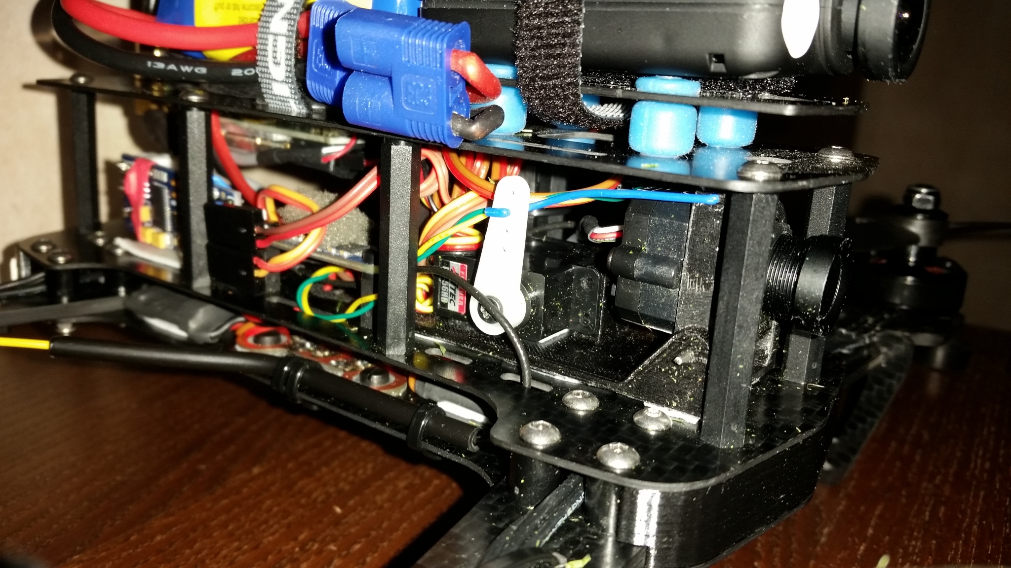

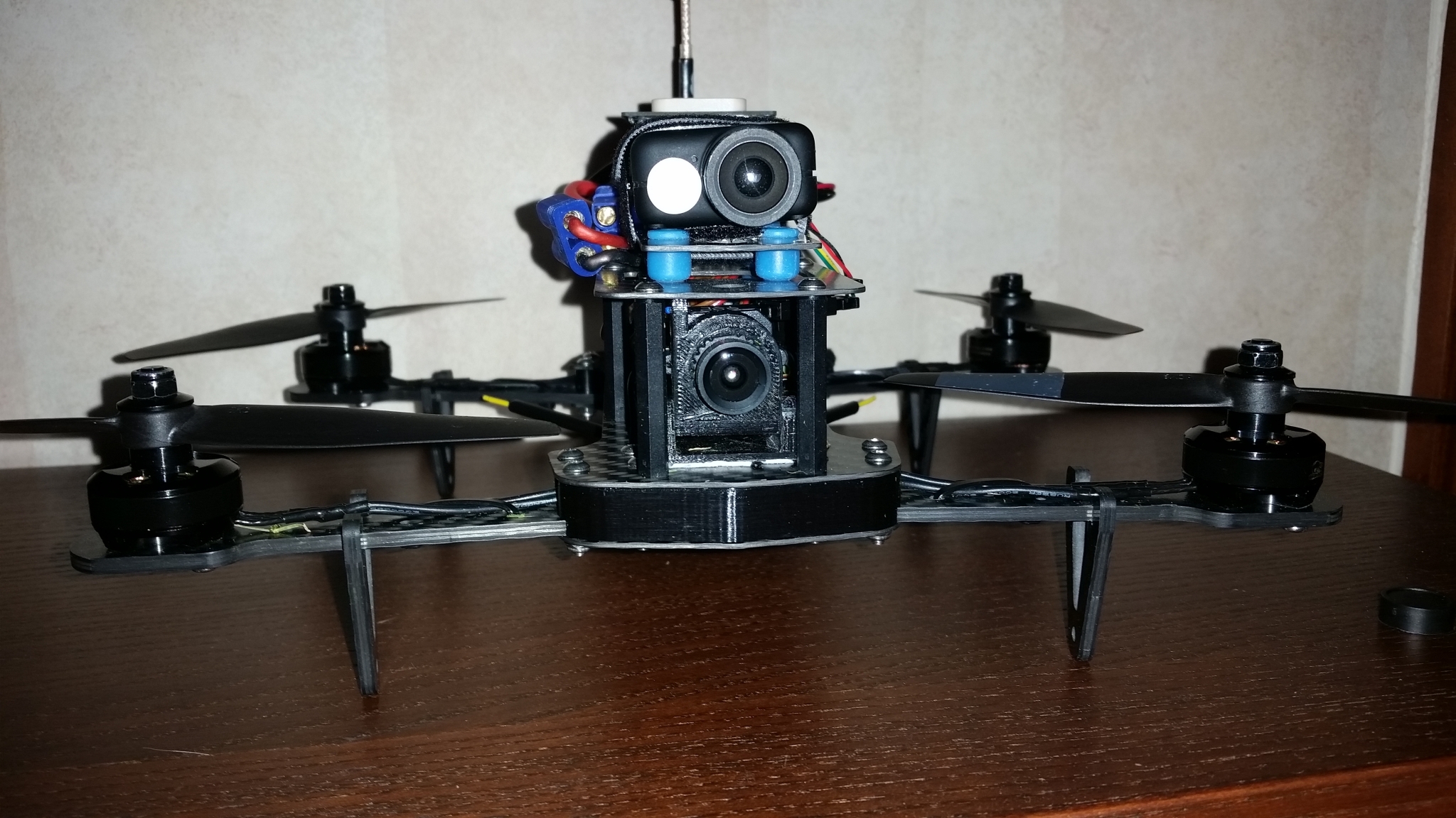

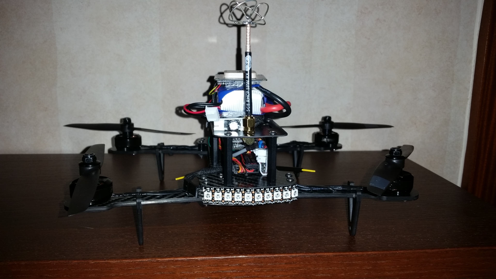

                            Hab hier mal ein paar Bilder und ein Vid von meinem Hammerhead
                            langsam wirds besser ein lang und steiniger Weg bis hier

                              Wie neigt sich die cam? Automatisch? hey Die Antenne ist interessant. Wo gibt es die.
                              Video geht nicht
                                Video geht nicht
                                Ja und nein, ich kann sie mit einem Neigungssensor am Sender steuern aber auch automatsch von der Naze32 steuern lassen.
                                Mit OSD und Künstlichem Horizont geht das perfekt
