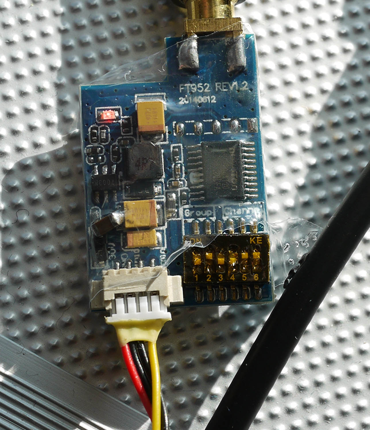

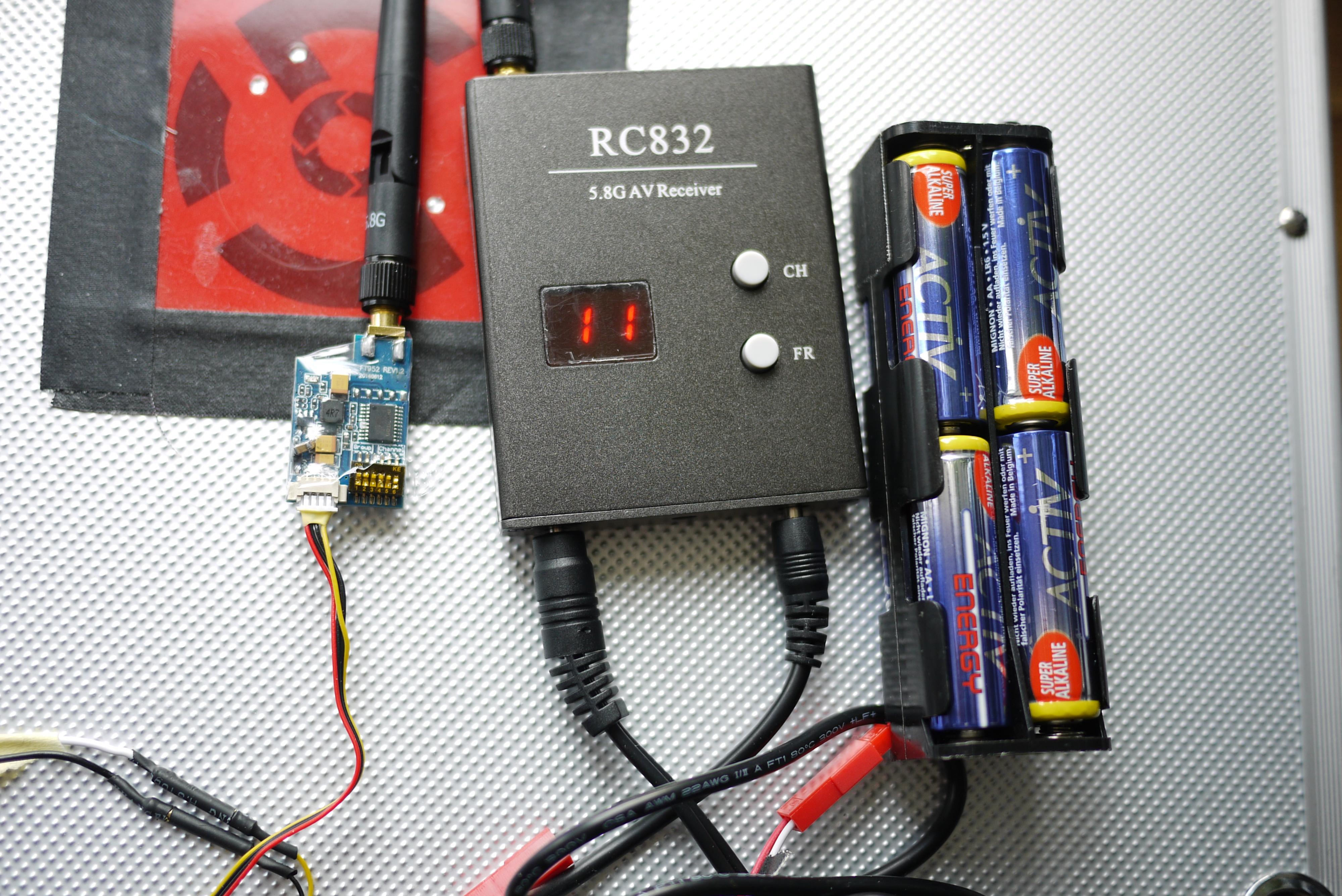

                      hi
                      - Video Funk Frage/ Hilfe
                      Hat jemand diese Combo :Empfänger, RC 832
                      Sender , FT 951 (25mw/22Ch)
                      Und kann mir eine gute genaue Poti = Empfänger Kanal sagen?
                      Ich bekomme nur Ameisen-Kino manchmal mit Konturen ab und zu auch mal Farbe
                      aber egal welche Poti Kombination, ich finde Keinen Kanal am Empfänger ...
                      Danke
                      Wissen ..... kann man die Schiebeschalter am Sender verstellen, wenn der Sender unter Strom ist und ein Video-Signal hat ?
                      qx fpv2

                          Zitat von gf1 Beitrag anzeigen
                          hi
                          Danke
                          also Deine Sender/Empfänger Kombi sollte zumindest auf dem A und B Band (und entsprechenden Kanalfrequenzen) "miteinander" funktionieren.
                          Aber Ameisenkino, Konturen, Farbe...das kommt mit bekannt vor, hatte ich genauso - nach langer Verständnisslosigkeit, noch mal ein Blick auf das "Verdrahtungsdiagramm" - ...oh der "Strom" (der Kamera am Sender) ist falsch rum gepolt! Schau doch da noch mal genau nach, ob da was falsch angeschlossen ist (am Eingang Sender).
                          Auf Deinem Foto sieht es zumindest richtig aus!?
                          Hattest Du den Sender auch mal ohne Antenne betrieben? Das könnte ihn "killen".
                          Kanäle kannst du "unter" Strom schalten, das macht nix!

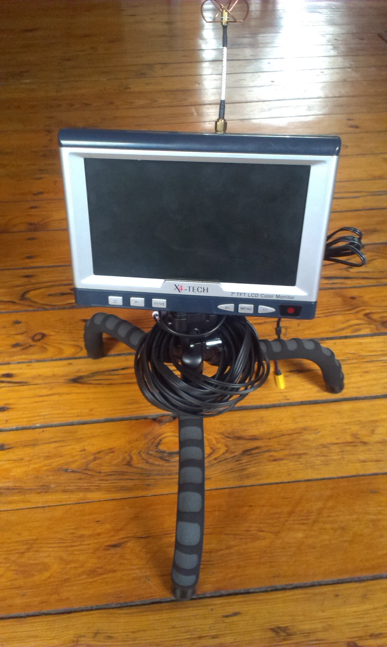

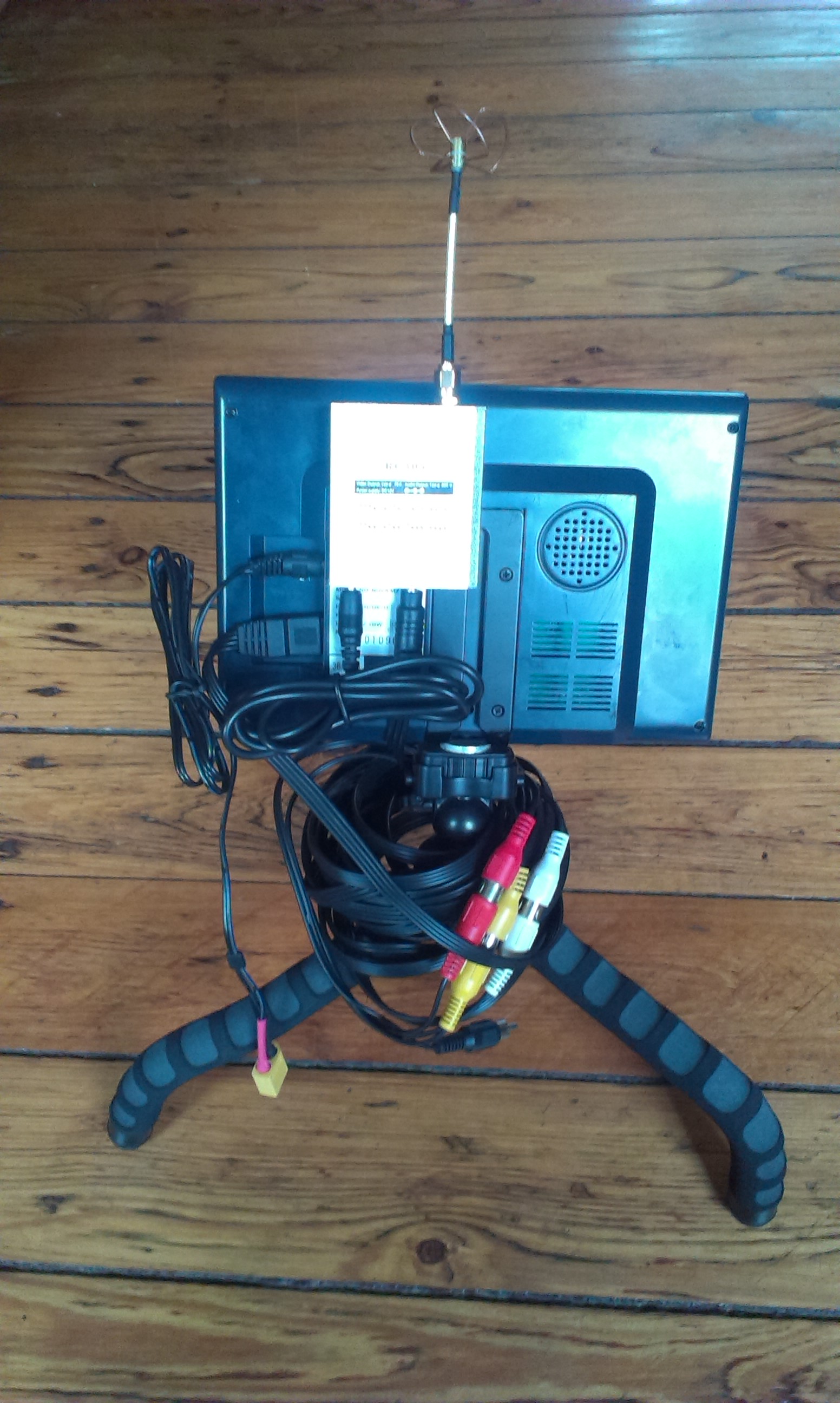

                          Inzwischen habe ich meine "Ground Station" für den Spotter auch fertig.
                          Das Stativ kann die Beine um "Dinge" (oder z.B. den Arm) wickeln, "befeuert" wird der Monitor (7") mit 3S und der Empfänger mit 2S.
                          Jetzt muss bitte noch jemand die Heizung anmachen und das Licht anknipsen

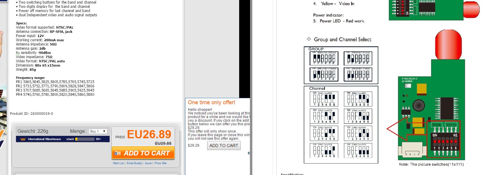

                              #2744
                              @shiman
                              ..hab die Kanäle durchgeswitcht- das Foto ist nur zufällig bei 15 Entstanden
                              - aber stimmt!
                              @Flappsohr
                              Ich hab GND und Video getauscht
                              Ergebnis: ähnliche Konturen - schlechterer Empfang - on/off
                              Der Sender war nie ohne Antenne an!
                              Hab jetzt noch mal die Empfänger Sender Frequenzen gecheckt ...und so muß das eigentlich stimmen (Bilder)
                              Aber - vielleicht hat meine 12V Empfänger- Einspeisung zu wenig Leistung ?
                              und
                              und mir ist aufgefallen sobald die Klinge nicht 100% sitzt ist das Bild sofort weg
                              (Eventuell Stecker?)
                              ...warum kann nicht einfach mal was funktionieren ?
                              qx fpv2
