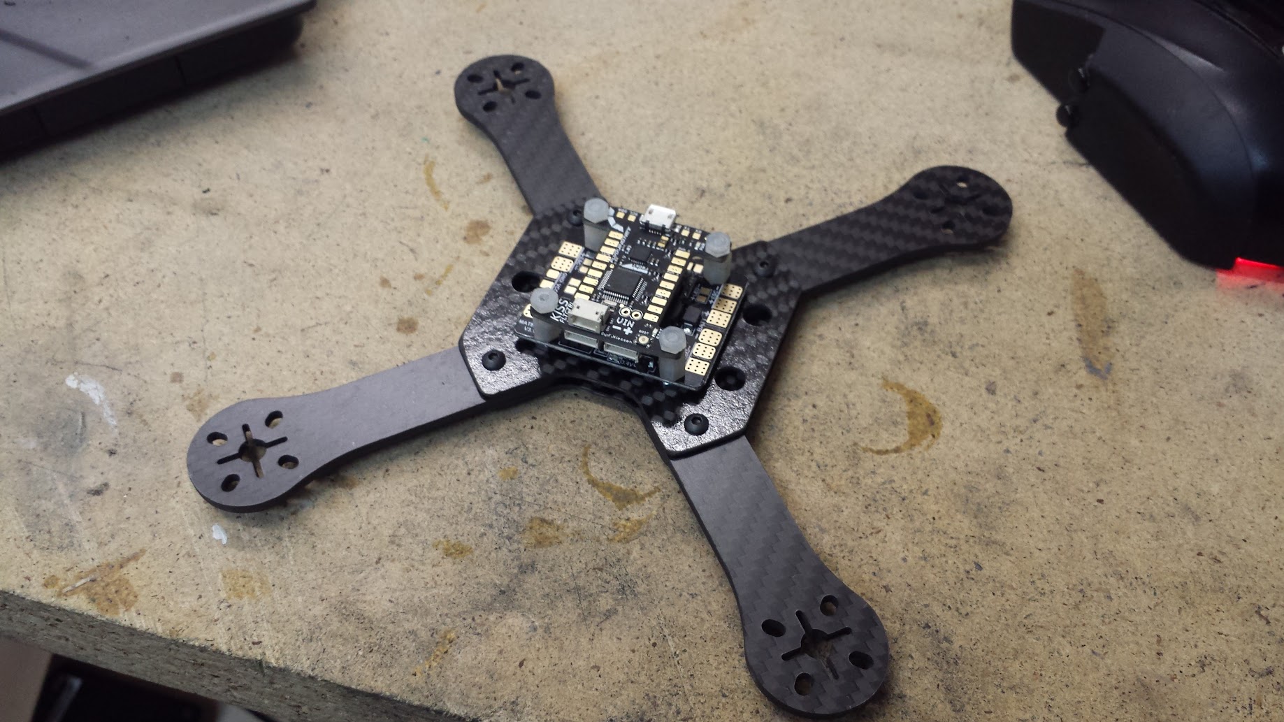

So habe nun in meinem Eigenbau 180er zum ersten mal ein KISS FC drin.
Muss schon sagen, fliegt out of the box mit default Werten schon mal ziemlich gut.
Die 1.01 ist schon die aktuelle Firmware oder?
1.03 bezieht sich auf die Hardwareversion?

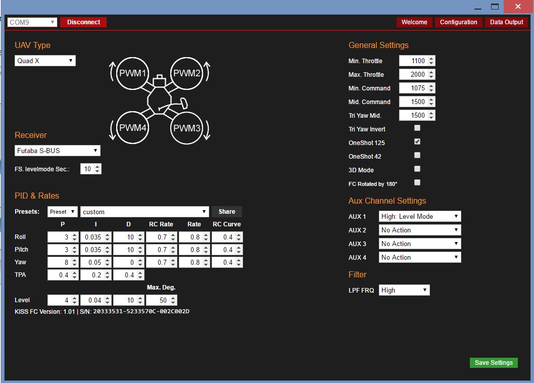

Was mich irritiert ist, man sollte doch eigentlich einen Bereich "advanced configuration" haben oder?
Mein Configuration Screen ist als Anhang-
Das zweite was ich mich frage, wenn ich Gas komplett weg nehme, kippt der Kopter auf eine Seite, wie wenn er nicht mehr regeln würde, obwohl die Props drehen. Gibts sowas wie ein AirMode bei KISS nicht?

zu den fragen ...
das "Advanced Config" gibts glaub ich erst ab der 1.02 Beta74, soweit ich mich Erinnern kann.
Den Airmode hat die v 1.02 schon drinnen ... du must nur den Min. Command wert auf 1000 setzten.
oder du machst dir einen Idle up schalter der auf die 1075-1080 geht.
das wegkippen kommt daher das du unter den Regelwert von 1075 fällst und so die FC nicht mehr Regelt.regards Mike

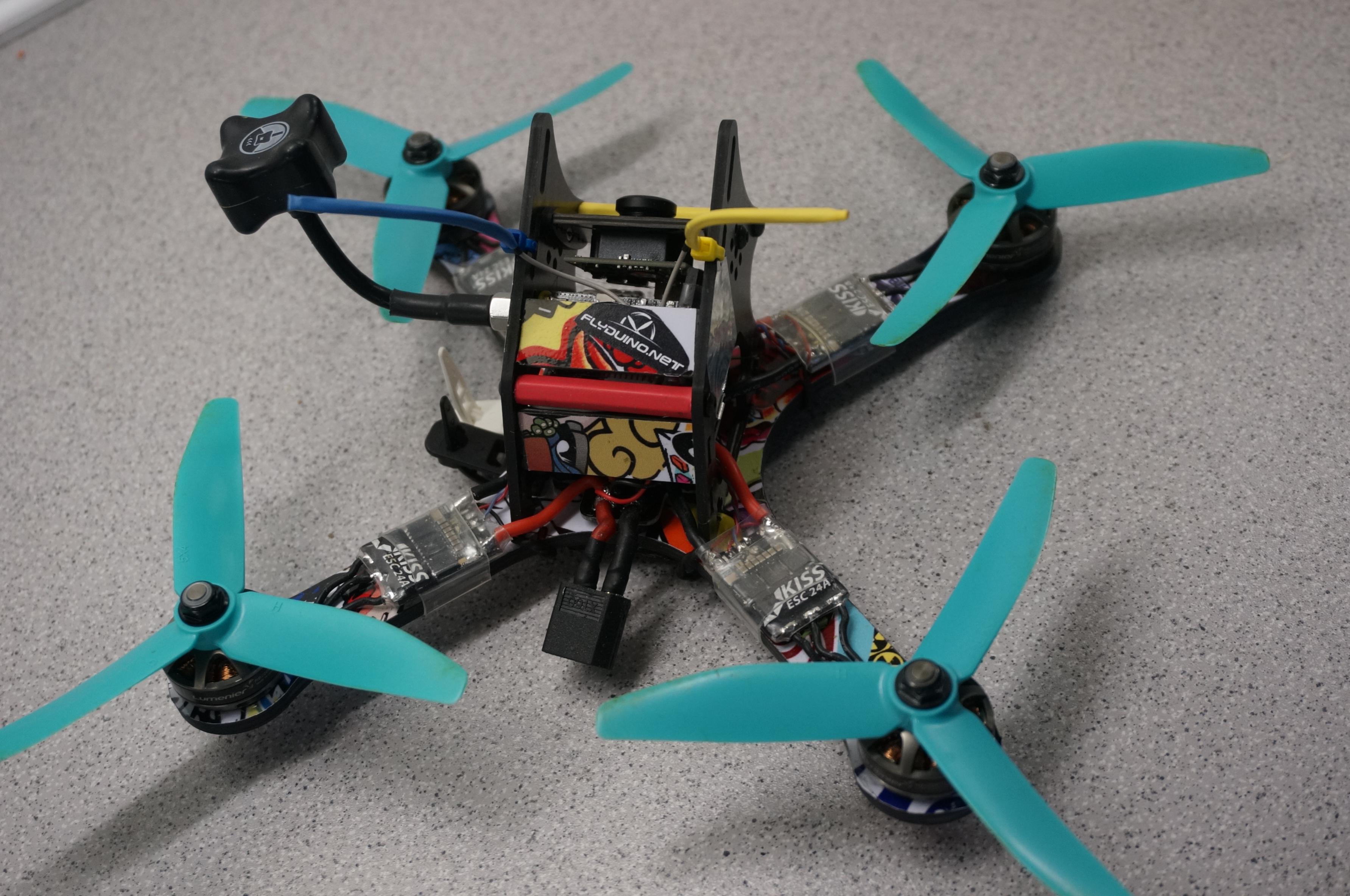

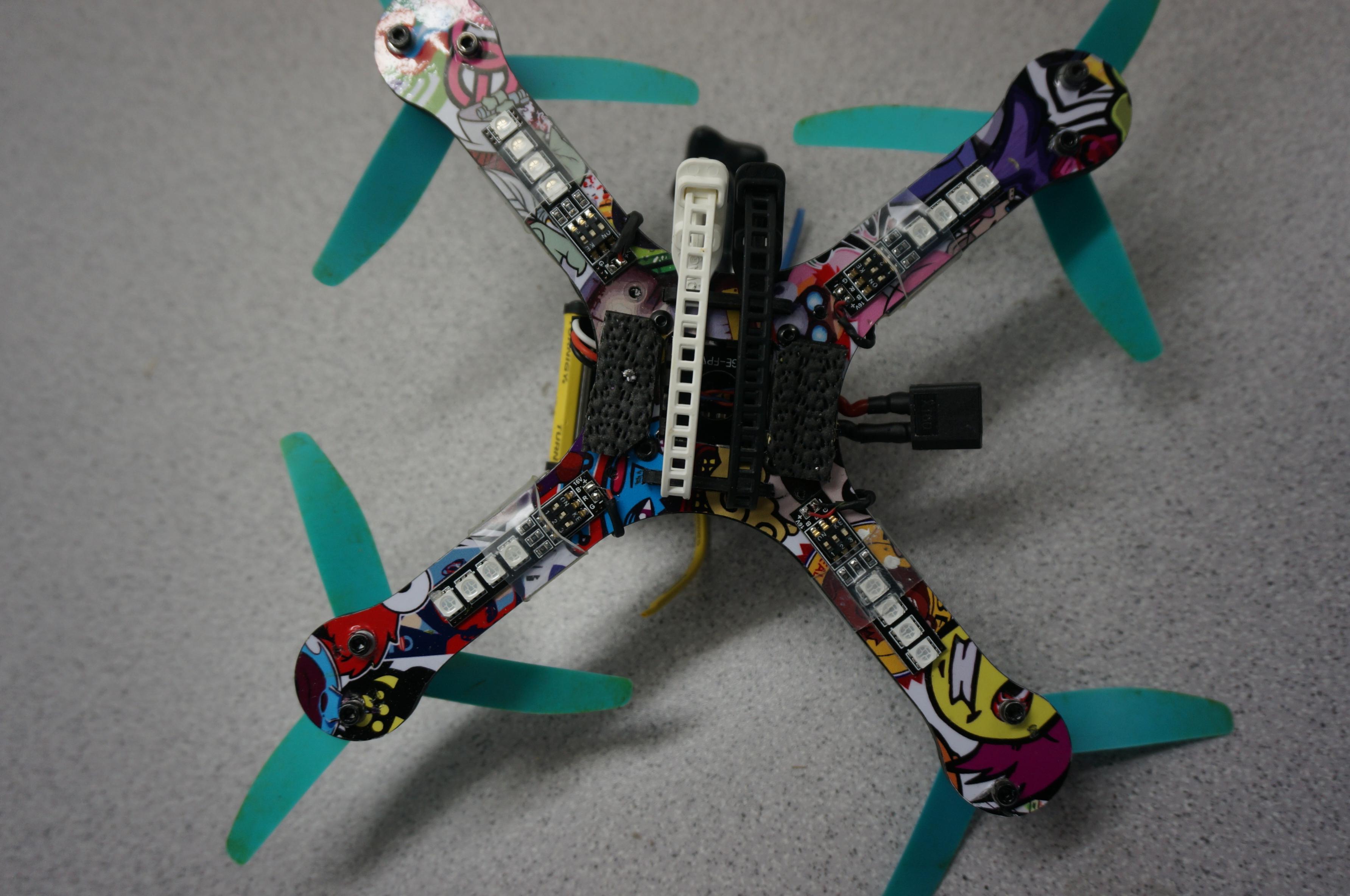

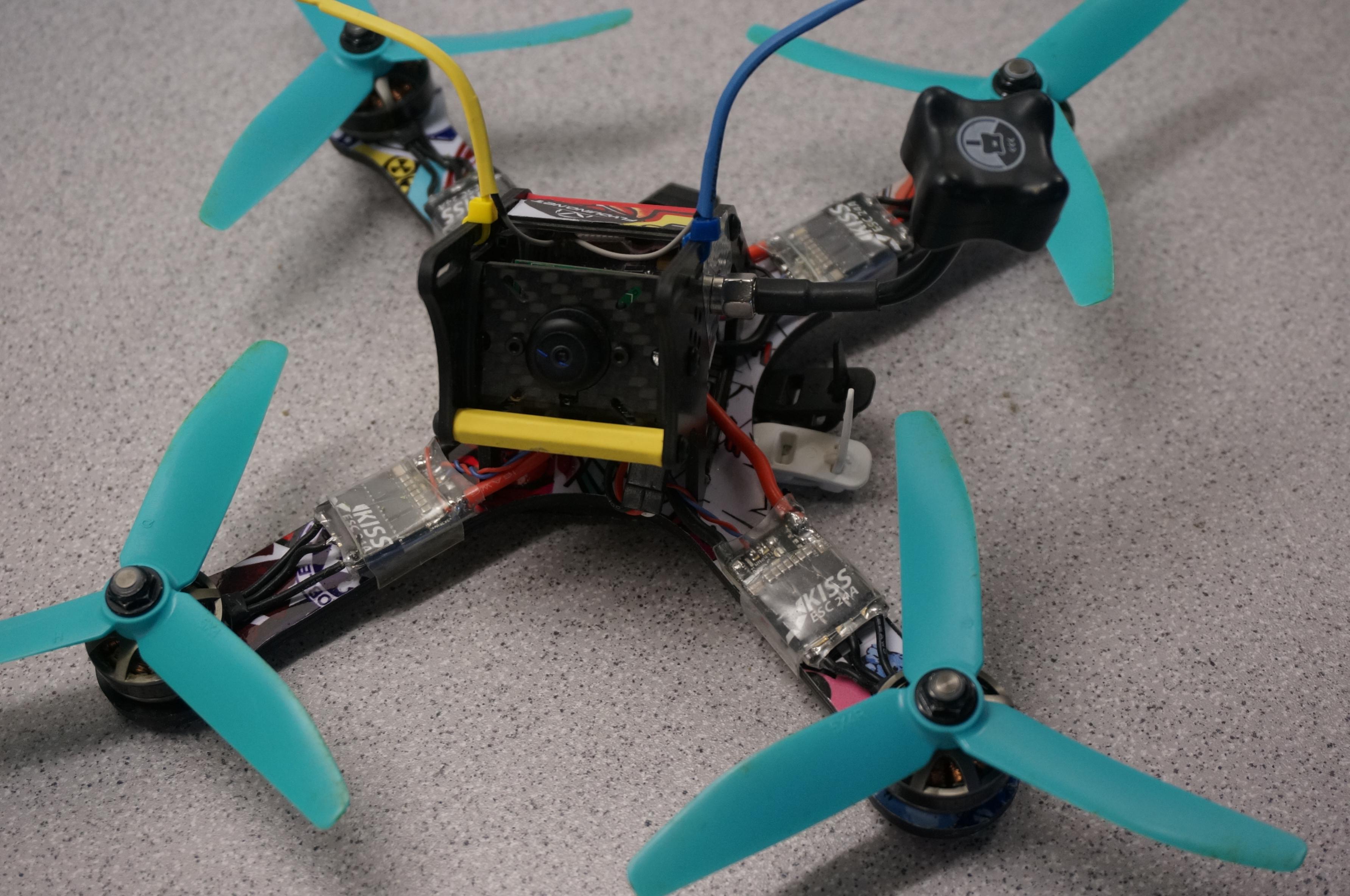

Nabend
Bin jetz mit meiner Rennhummel auch fertig
Es ist dieser Frame mit nem Stickerbomb aufkleber als Deko und schön bunte....
ausgestattet issr mit KISS FC /KISS24/Lumenier 2204 2500KV /5x4x3 HQ/ OSD und nem 25mw VTX und ner PZ cam
fliegt mit der r25 und erhöhten PIDS (ja du hattest recht helipower fiegt nochmal geiler
) und erhöhten rates sehr gut.
Frame habe ich mir diesen geholt
215mm FPV Racer Carbon-Frame Unibody - Carbon-Posten und Modellbau
sehr gute Fräs Quali und Passgenauigkeit!

nein du kannst d3n wert 1050 schon lassen.Zitat von sixchannel Beitrag anzeigenDaher, sollte man mit min throttle über 1075sein? Ich habe zB 1050 und das funzt wirklich gut, dass mit meinem kiss Setup. Weil der helipower59 hatte da Probleme mit aber ab 1030. Wie gesagt, 1050 geht Top und gestern flog ich bei extrem starken Wind. Flips usw Naja ihr kennt ja meine Flüge.
nur rapti sollte seinen Mincommand auf 1000 senken , dann is das abkippen behobenZuletzt geändert von el-dentiste; 17.05.2016, 20:55.2xTBSsource1DJI/GEPRC-P16DJI/Explorer4"LR-DJI/TBS5"UlDJI/DQUADobsessionDJI/ZohdFlotteDJI

Danke euch schon mal für die Antworten.
Also: 1. habe ich Blödsinn erzählt. Empfänger bekommt von der FC den Strom. Also dieses Problem ist keins.
Ich habe nun mal MinCommand auf 1000 gestellt. Wenn ich das tue kann ich nicht mehr armen. Der minimale MinCommand ist 1010 mit dem ich noch armen kann. OK das lass ich mal so, ist ja unter MinTrottle. Oder ist das schon ein Problem?
