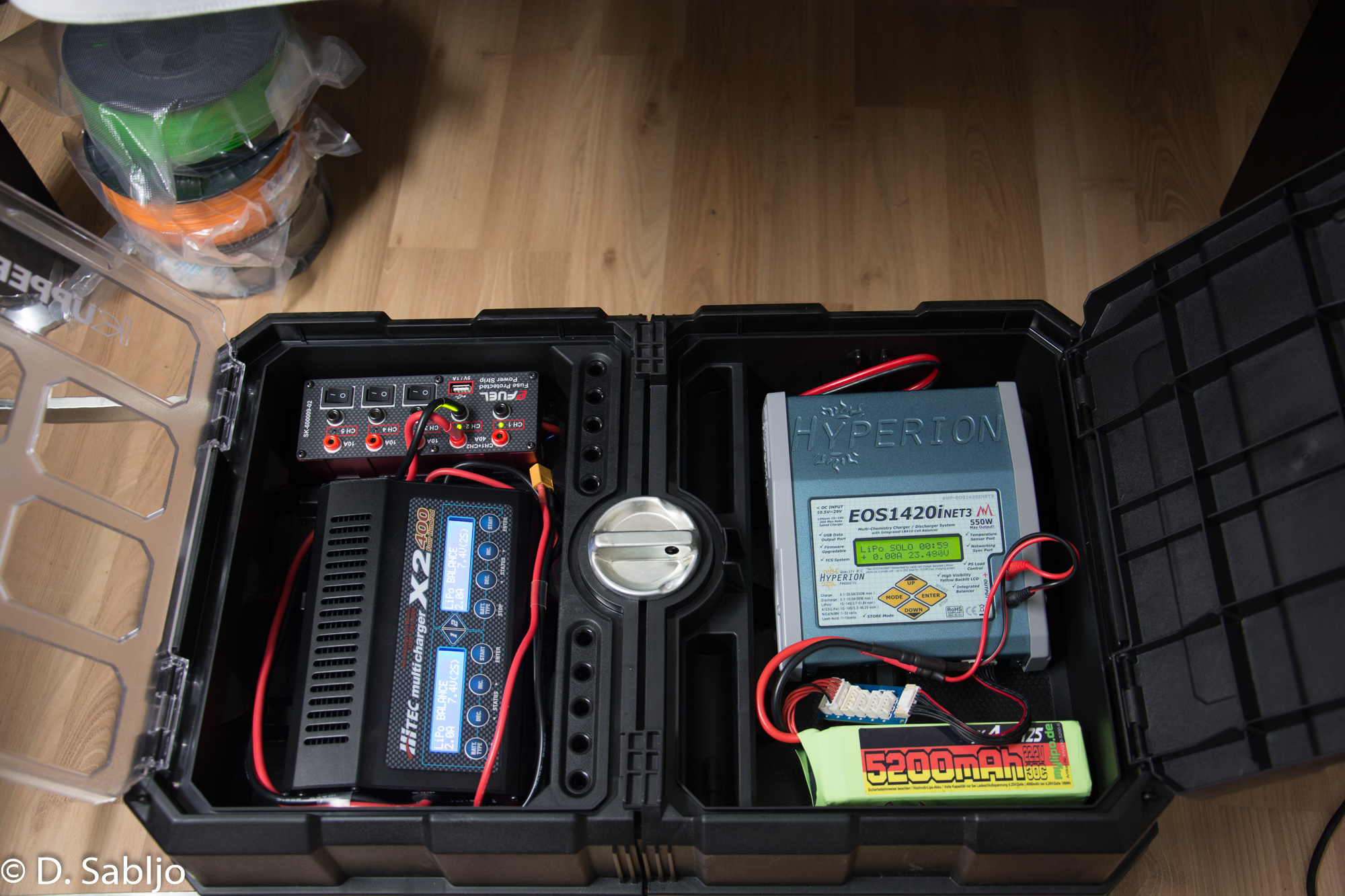

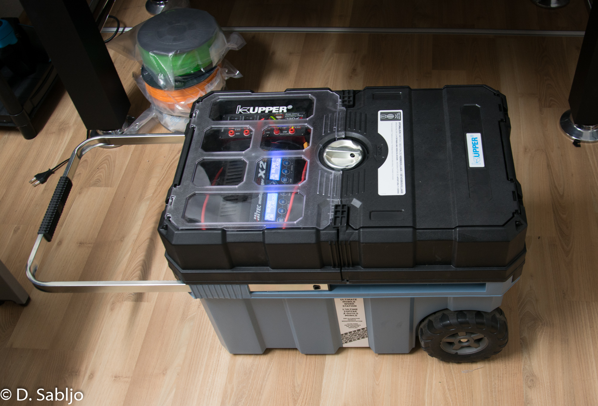

    Sooo.. Mein Versorgungstrolley ist soweit fertig
    Sehr praktisch! Hast du mal einen Link oder eine Info zum Trolley wo besorgt?! Danke...
    Was hat der denn für ein Innenmaß? Einmal komplett bis oben zum Deckel und bitte einmal bis Unterkante zu den Einsätzen. Wäre seeeeehr nett wenn du da mal messen könntest bei Gelegenheit!

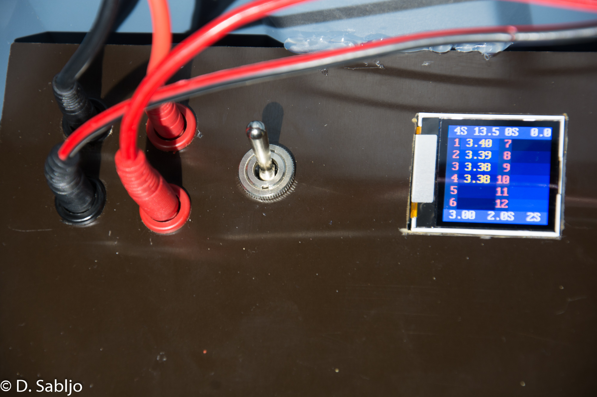

  • Xeno
    antwortet
    AW: neuer Versorgungsakku 1000 Wh bei 13,9 Kg
    Erster Feldeinsatz gestern in meinem Kofferraum am Flugplatz, funktioniert wurderbar
    Die Beschriftung der Ausgänge hab ich noch umgedreht..

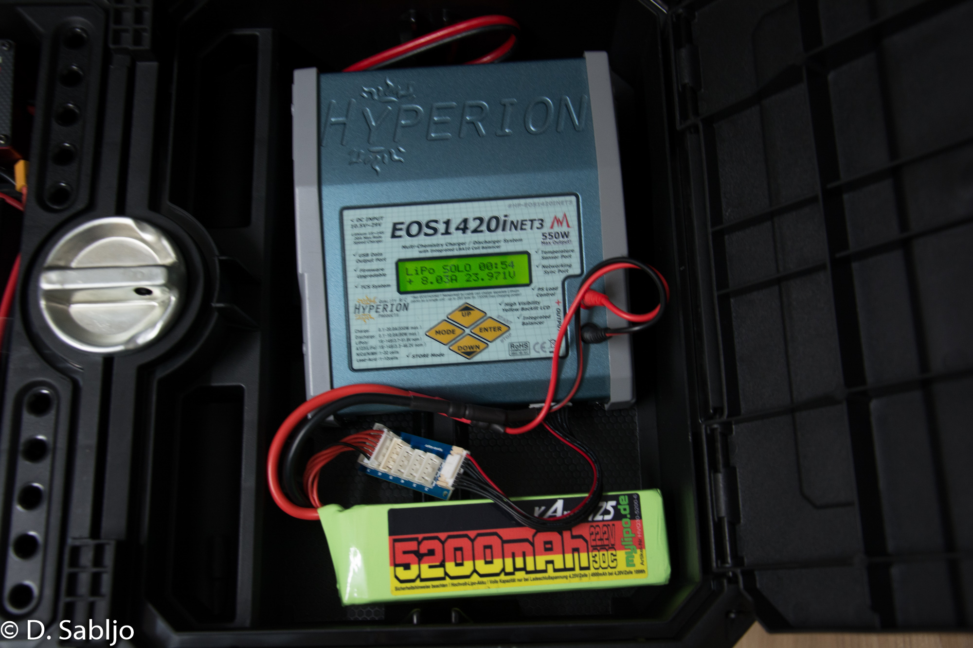

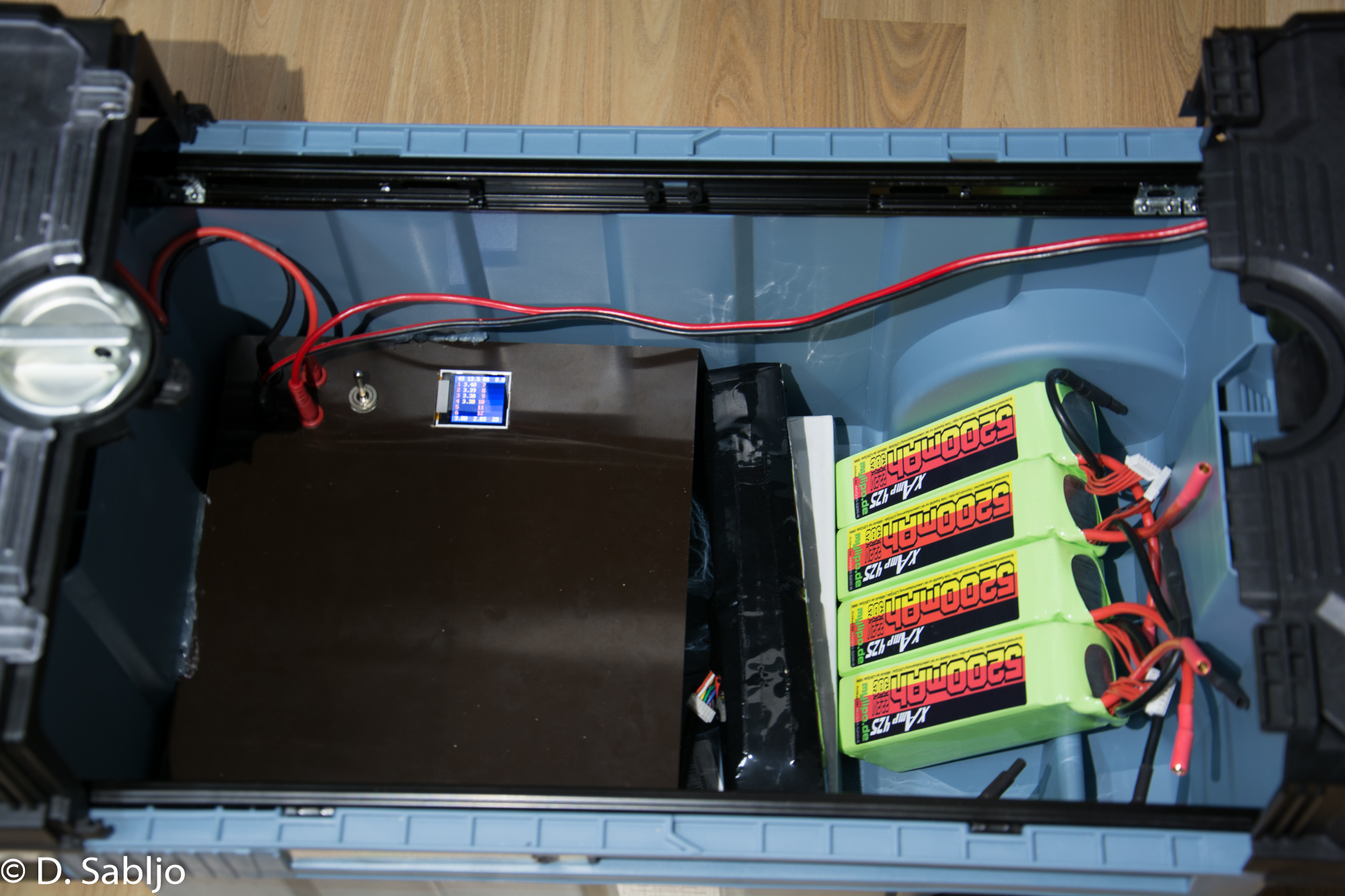

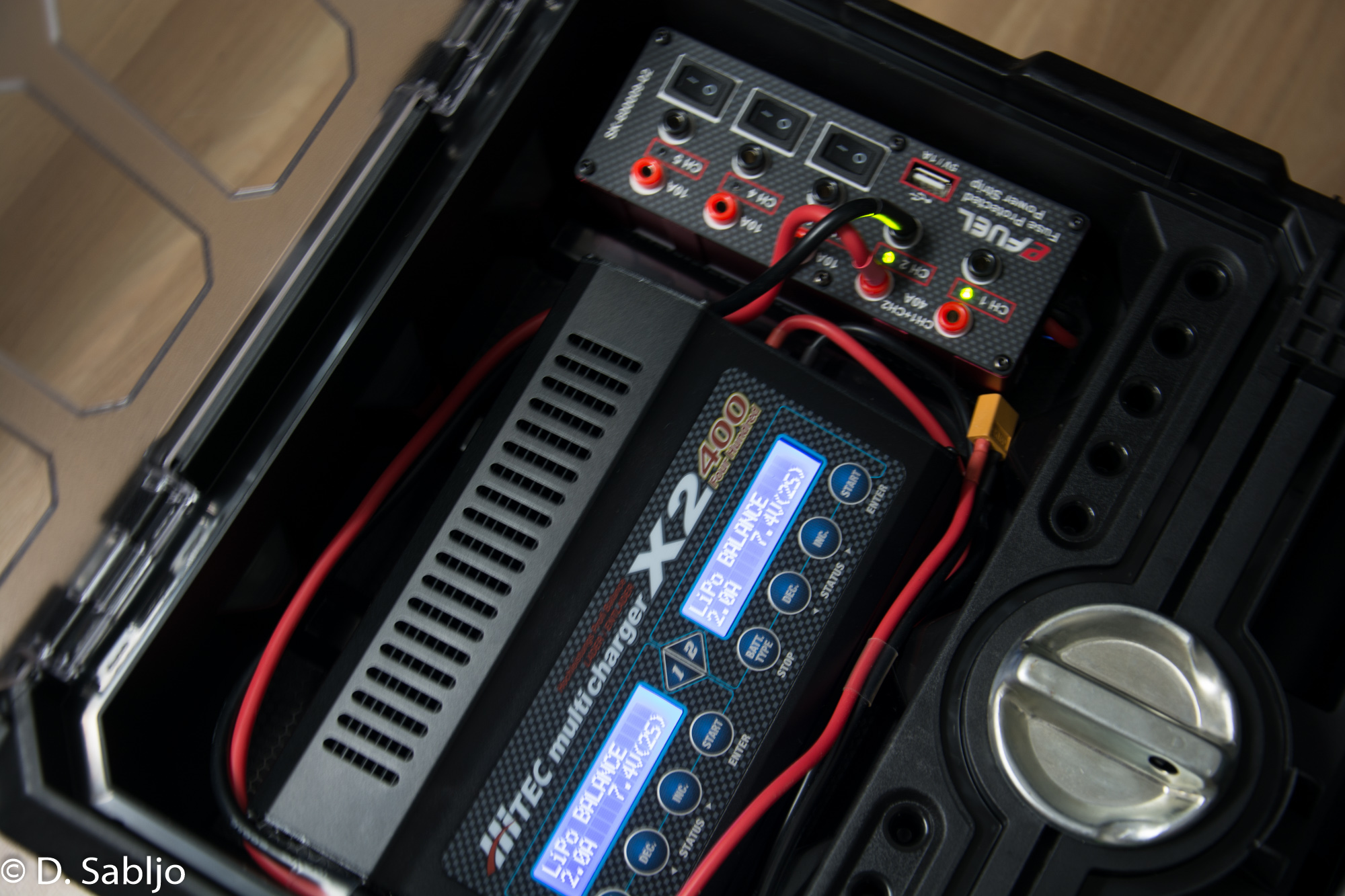

    Sooo.. Mein Versorgungstrolley ist soweit fertig...
    Eigentlich noch nicht ganz, momentan noch 4S, wenn die anderen Zellen da sind, wird es dann 8S.
    Und mit den Ldegeräten will ich mir noch was überlegen.
    Aber ansonsten sehr Praktisch das ganze und kein Rumgeschleppe
