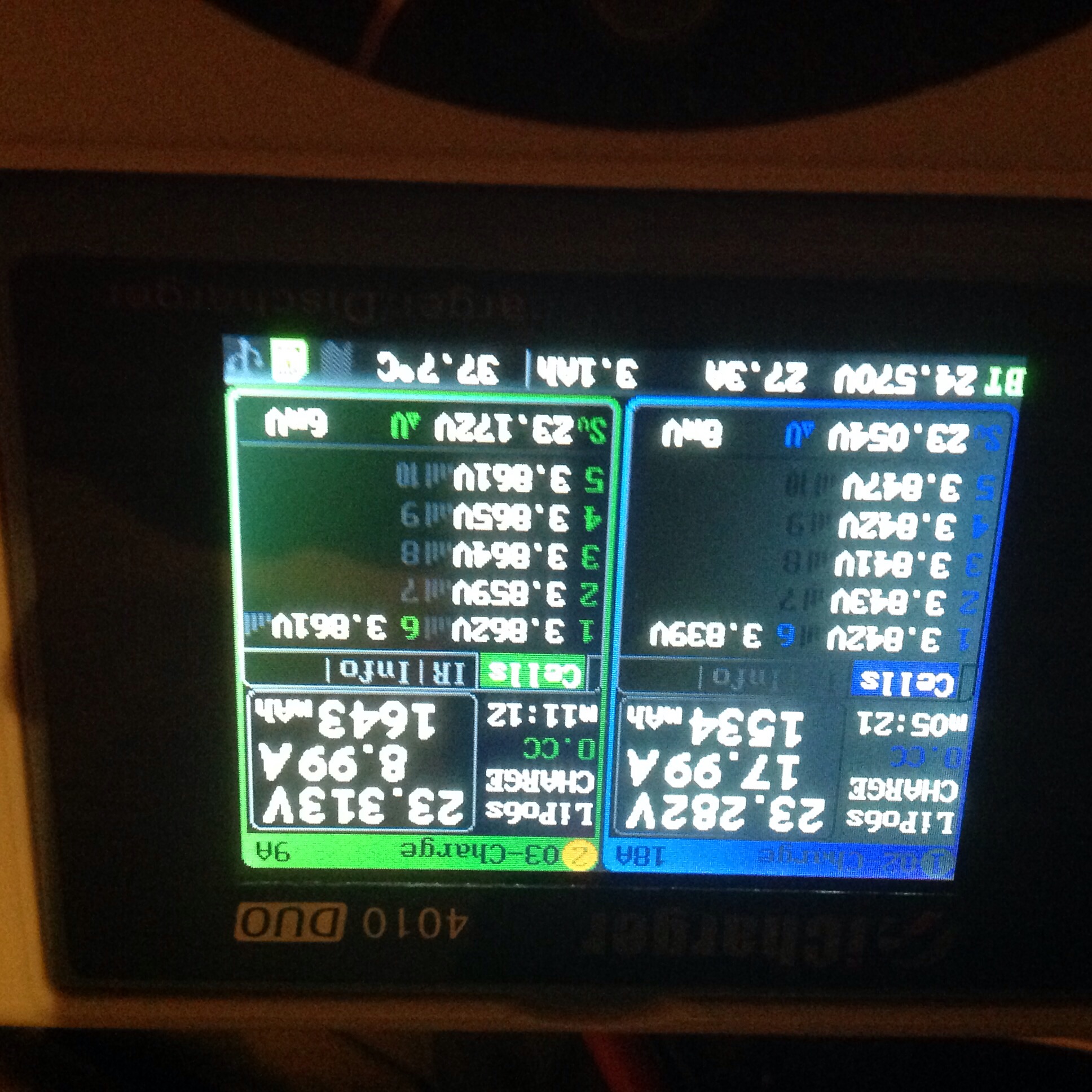

    Zitat von parkplatzflieger Beitrag anzeigen
    Das Junsi zeigt an, was Du in die Lipos gepumpt hast, nicht, was Du entnommen
    hast.
    Bist du dir da sicher? Ich meine die Anzege ganz unten zwischen den A und der Temperatur. Auf dem Bild ist das zufällig identisch mit dem was in die Lipos ging, aber wenn ich den Lader an 12V hänge ist es ca. Das doppelte von dem was in die Lipos ging, daher dachte ich es wäre die Anzeige was aus der Quelle gezogen wurde.

    Zitat von Sheep78 Beitrag anzeigen
    Habe heute zum ersten mal mit meinem Koffer (6x 60Ah) und dem Junsi 4010 auf dem Platz geladen und hab direkt mal Fragen hierzu:
    1.) mein Junsi hat 26,5Ah Verbrauch angezeigt und nachgeladen habe ich 29Ah. Ist das durch die Blindleistung?
    hast.
    2.) ich habe mal aufgeschnappt, dass eine Zelle nicht unter 3V fallen soll, gilt das im Ruhezustand oder unter Last? Kann in meinem Junsi ja die Eingangsmindestspannung angeben, was wäre da am optimalsten?
    Unter Last. Du kannst aber auch 2,95V nehmen, das ist auch noch im grünen Bereich.
