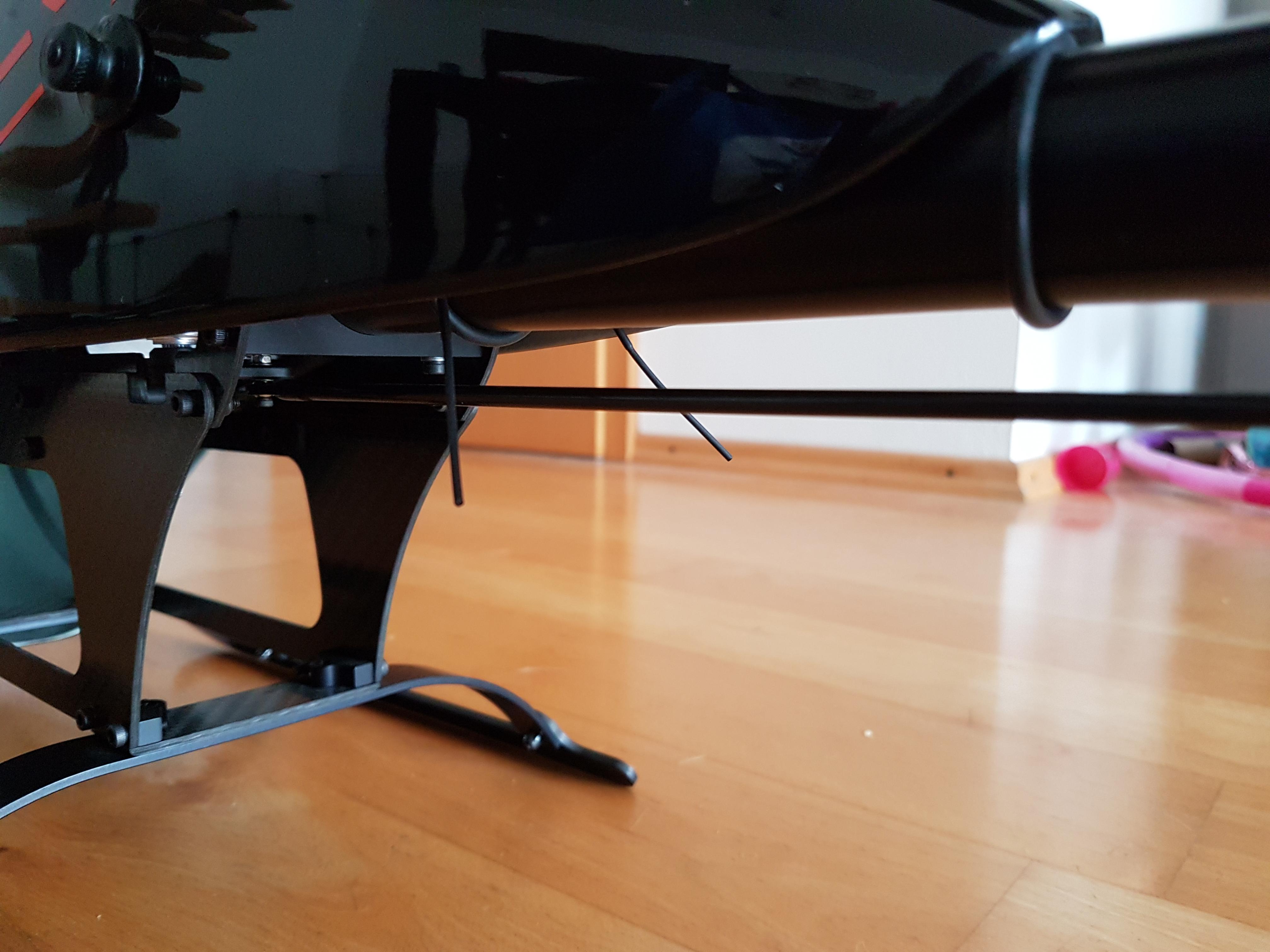

              Ich mag da einfache Lösungen. Ich nehme zur Antennenmontage einfach zwei etwas dickere Kabelbinder und Schrumpfschlauch. Das ist nicht zu starr, dass es bei einem Crash direkt kaputt geht, schlabbert aber auch nicht durch die Gegend.
              Hier mal am Beispiel meiner 700er Black-Edition. Das Heckrohr ist schon auf dem Weg in die USA, deswegen sind die Schlaufen lose.
              Die Variante hat den Vorteil, dass wenn das Heckrohr mal abgenommen wird, es nachher einfach wieder aufgeschoben werden kann und man nichts kleben muss.
              und so sieht das montiert aus (Das Bild ist allerdings der Diabolo 600)
              Chris

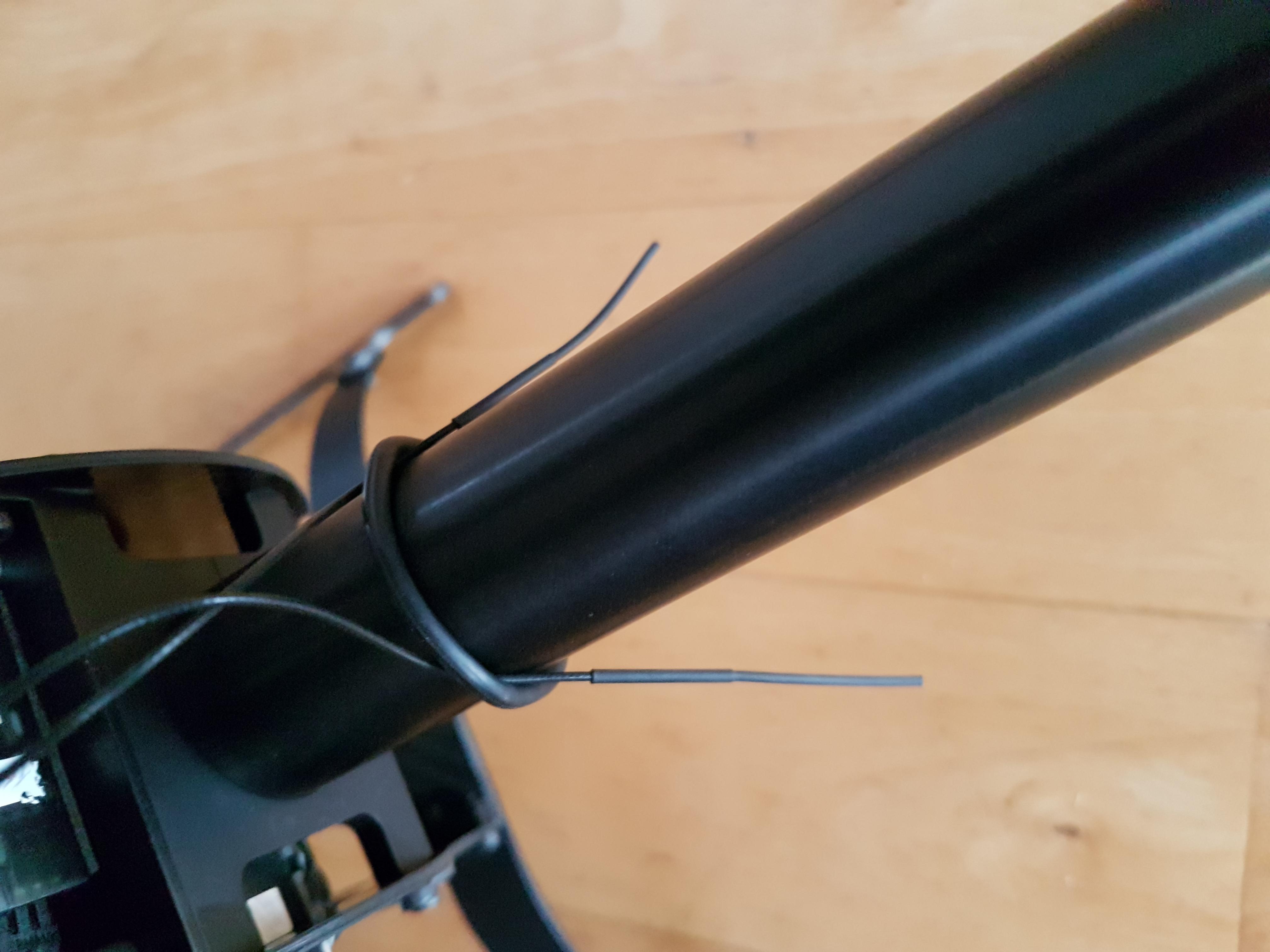

                                Hier mal meine O-Ring Lösung als Antennenhalter. Zuerst waren die O-Ringe eigentlich nur als Kabelführung und als Auflage für die Haube gedacht. Den Halter wollte ich mir drücken lassen.
                                Schlussendlich war das aber die einfachste Lösung.
