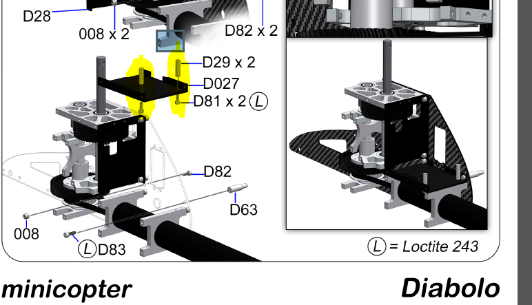

              Ich habe mal eine Frage zum Verbauen der Kreiselplattform. In der Anleitung sind zwei Abstandhalter eingezeichnet, die auf die Platte verschraubt werden. Die Plattform und die Grundplatte haben aber drei Schraubenlöcher.
              Hat jemand die Plattform schon verbaut?
              Habe gerade nicht im Kopf, ob drei von diesen Abstandhaltern im Bausatz enthalten sind.

                AW: Minicopter Diabolo Erfahrungsaustausch
                Da sollten 3 Abstandhalter im Bausatz sein. Aber Ich verbaue die Platform trotzdem nie. Bei mir kommt das FBL auf die Aluplatte und den Empfänger montiere Ich unten drunter von innen an die Seitenplatte (neben das Heckrohr). Mit nem 10cm Patchkabel werden die zwei dann verbunden. So sieht man am wenigstens von der Elektronik. Dafür darf der Empfänger natürlich nicht all zu dick sein. Bei Jeti, Futaba, Graupner geht's normalerweise. Andere hab Ich noch nicht ausprobiert.
                  Hallo Axel
                  Yo Du hast Recht! Da sind ja echt nur zwei abgebildet und auch nur zwei Schrauben werden angegeben... Habe gerade mal in eine alte und drei neuere Anleitungen geguckt, da wird auch nur auf zwei Abstandsbuchsen hingewiesen (beim Black und L gar nicht).
                  Aber ich kann Dir sagen, dort gehören drei hin. Bei meinem ersten Diabolo waren auch drei dabei. Allerdings meine ich mich erinnern zu können, dass durch die vordere Hülse, die hier in der Anleitung fehlt, eine längere Senkkopfschraube kam, die von unten, unter der Trägerplatte, mit einer Mutter gesichert wird.
                  MfG Marc
                    Ok. Danke für die Info. Ich schau später mal nach und überlege dann, wie da unten evtl. noch eine Mutter drauf soll.
                      So war es bei mir auch.
                      Drei Hülsen, aber die hintere hat kein Gewinde. Da kommt die lange Senkkopfschraube durch. Wenn es dir unten zu eng ist, nimm eine normale M3 Mutter und sichere mit Loctite. Ohne Demontage des Heckrohrs bekommt man das sowieso nicht mehr gelöst. Das Schraubenende habe ich dann mit einem Klebeband abgeklebt, weil da unten viele Kabel vorbeigehen.
                      Das Heckrohr würde ich auch als Letztes montieren, also anders als in der Bauanleitung. So hat man genug Platz, um die Kabel einigermassen vernünftig zu verlegen. Auch die Kreiselplattform habe ich zum Schluss montiert.
                      Erst als ich wusste, wie ich die Kabel lege, habe ich die Plattform verbaut, das Neo drauf, angeschlossen, die Kabel unten verlegt und dann das Heckrohr rein.
                        Bei mir haben komischerweise alle drei Hülsen ein Gewinde. Habe mir jetzt an einer M3 Gewindestange 10 mm abgeschnitten und werde die so in die Hülse einsetzen, dass diese bündig mit der Platte abschließt. Die Grundplatte ist bei mir ebenfalls mit Gewinde versehen.
                        Das Heckrohr baue ich jetzt nicht wieder aus. Habe schon genug an, ab und wieder angebaut.
