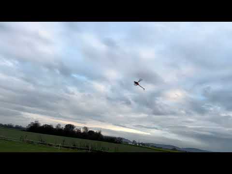

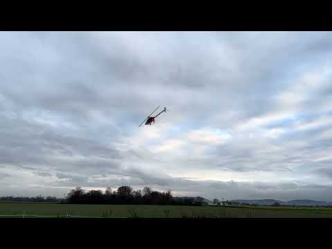

                              Das Wetter lässt ja wirklich nicht viel Spielraum zu trotzdem konnte ich heute mal auf die Schnelle zwei Videos machen.
                              Das Setup ist noch "in Bearbeitung", etwas Feinschliff braucht er noch.
                              Ich habe mich jetzt mal auf zwei Drehzahlen eingeschossen: 2300 und 2700 RPM. Ich hatte auch schon 2900 drauf aber um die vernünftig zu halten bräuchte ich das 22er Riemenrad. Da kommt der Regler mir zu oft auf 100% und der Antrieb geht in die Knie. 2800 gehen noch, aber für etwas Luft habe ich jetzt mal die 2700 U/min eingestellt. Und letztenendlich reicht das auch. Möglicherweise versuche ich mal noch etwas mehr Drehzahl und reduziere den Pitch.
                              Die 2300 RPM gefallen mir ganz gut. Hier muss ich nur noch am Heck bissl arbeiten. Genug Druck um alles zu fliegen ohne Angst dass er durchsackt.
                              Bei 2700 fehlt mir aktuell noch etwas Training das habe ich heute gemerkt. Die Wochen ohne fliegen merkt man dann doch. Die Routine fehlt.
                              Aber gehen tut der Raw wie Sau finde ich. Der kleine Motor arbeitet echt richtig gut. Wenn man ihn lässt, wird der Raw richtig schnell, trotzdem kann man ihn auch ruhig und langsam mit Gefühl fliegen ohne dass hibbelig oder nervös wird. Flugzeit ist mehr als ausreichend. Das alles zusammengefällt mir wirklich sehr.
                              Überraschend wie hell das Video ist. Das war gegen 15:45 Uhr. Wirklich viel Licht war da nicht. Echt beeindruckend was die Handys da an Aufnahmen raushauen
