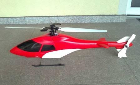

            hier ist es nun, das Ergebnis meiner ersten Lackierung überhaupt. Bin eigentlich sehr zufrieden mit dem Resultat:
            Ach ja, wie kann man eigentlich Acryllack von Kunststoff schonend entfernen? Bei einer Korrektur ist mir etwas Farbe auf die "Frontscheiben" gekommen. Kann man da Acetonfreien Nagellackentfernen hernehmen?

              sieht Klasse aus, du hast Du ein Schmuckstück kreiert! Und ich hoffe, dass Du das Ding in der Dämmerung über hellbraunem Lehm oder im Gebüsch noch auffinden kannst, falls er dir mal abschmiert
              Ok, war blöd von mir, das passiert uns ja nicht!
              rot-weiß find ich praktischer, lG, Calle

                  Sieht klasse aus !!
                  Sag mal, wie ist denn jetzt die Oberflächenbeschaffenheit ??

                    der Lack bildet schon einen Film an der Oberfläche der Haube, allerdings ändert sich am Look nicht viel und vom Griff her ist es etwas "steifer" geworden, sonst keine ßnderung.
                    Joa, für meinen Erstling bin auch sehr zufrieden!
