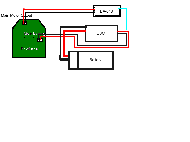

                              BRUSHLESS POWER
                              Diese MOD ist nichts für Anfänger or solche, die nicht gut mit Lötkolben und (SMD-) Elektronik umgehen können.
                              benötigte Materialien:
                              • Dremel
                              • Xacto => Japanmesser, Cuttermesser
                              • Lötkolben
                              • Brushless ESC Regler deiner Wahl
                              • Brushless Motor deiner Wahl
                              • Signal Konverter "Brushed to Brushless" wenn der gewählte Regler das nichtbereits beeinhaltet
                              Ich (So-Fly) habe folgende Einzelteile benutzt
                              • Novus CP Brushless System Teile-Nummer : HMXG8015
                              • Extreme Production Convertor Teile-Nummer: EA-048
                              • Ritzel: Standard, 8 Zähne
                              (die Teile via Google zu finden ist ja nun auch auf Deutsch kein Problem mit den Teilenummern)
                              Das folgende schematische Anschlussdiagramm sollte helfen, zu verstehen, wie es funktioniert und bietet einen Ansatz für die zahllosen Möglichkeiten einer BL-Konversion
                              Einzel-LiPo (3,7V):
                              Lösung mit zwei LiPos (besser haltendes Heck aber ein "Killer" wegen des Gewichtes)
                              (removed red wire = rotes Kabel nicht anschlißen/unterbrechen)

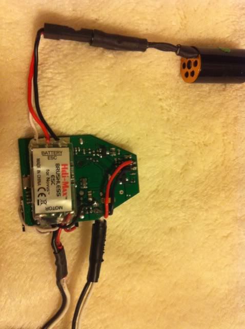

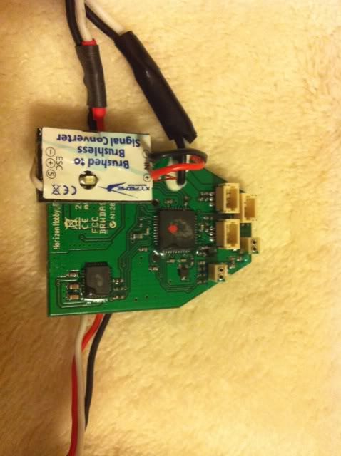

                              (Das fertig gelötete Board mit dem "Brushed to Brushless"-Konverter)
                              (und die andere Seite mit dem Regler)
