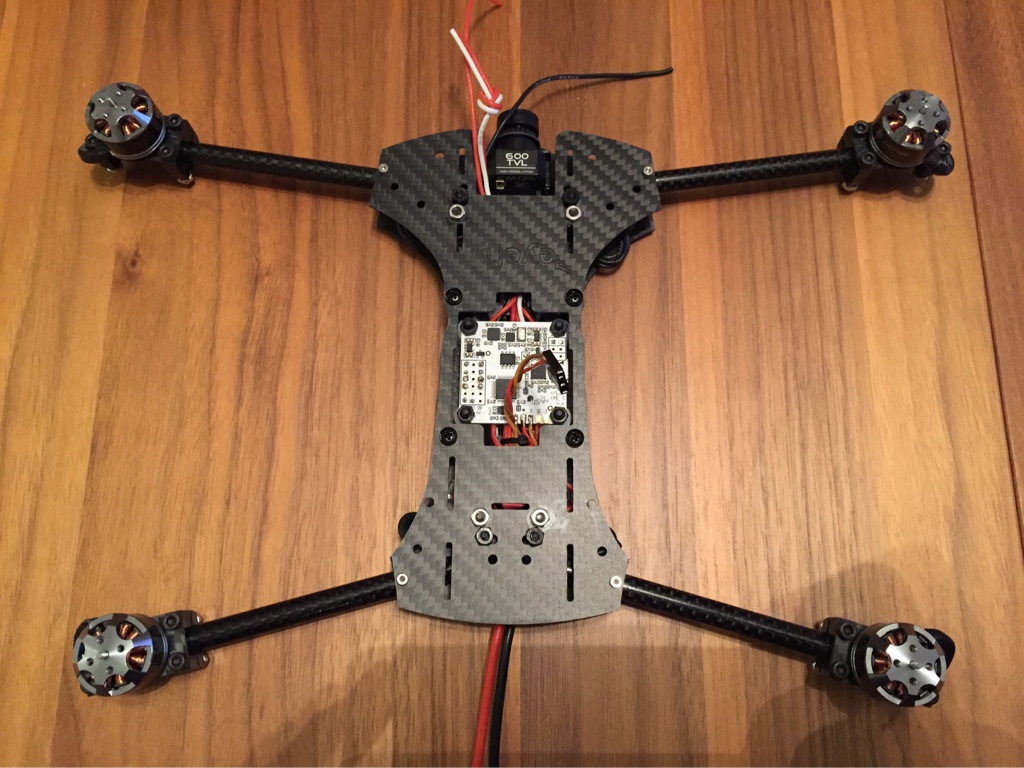

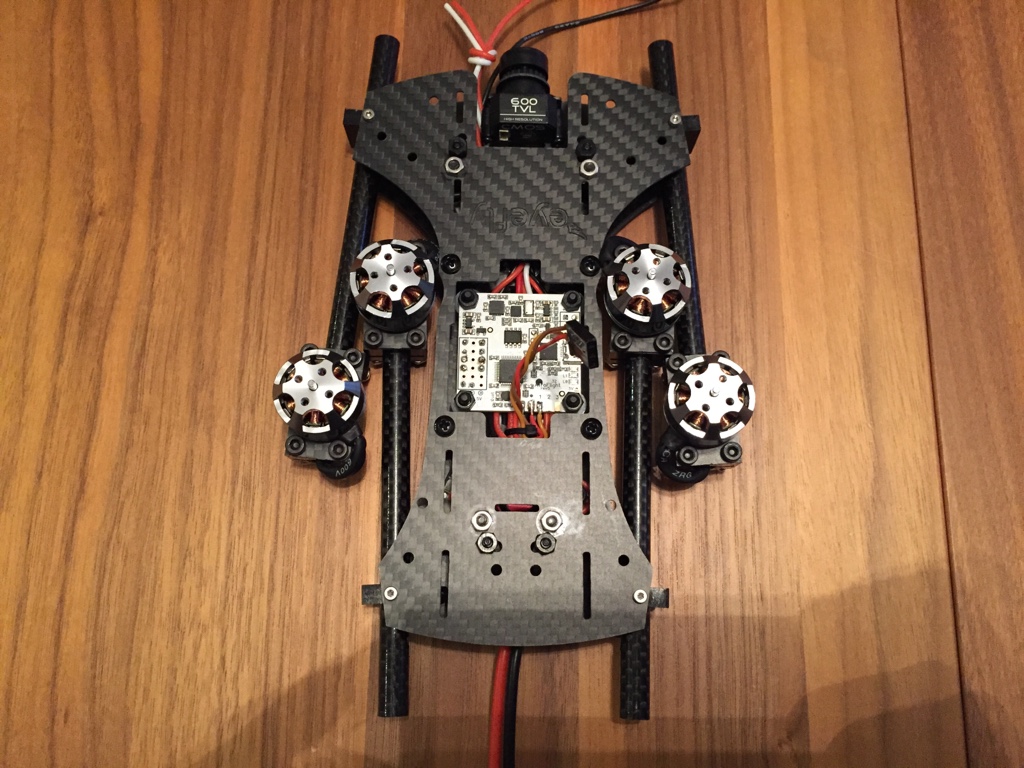

                                So...Frauchen hat Mädelsabend...Zeit zum Weiterbauen
                                Mann...wirklich sehr wenig Platz in dem Frame...
Größe: 272,8 KB
ID: 5276734 Klicke auf die Grafik für eine vergrößerte Ansicht
Größe: 292,8 KB
