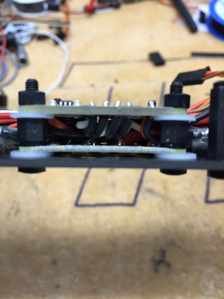

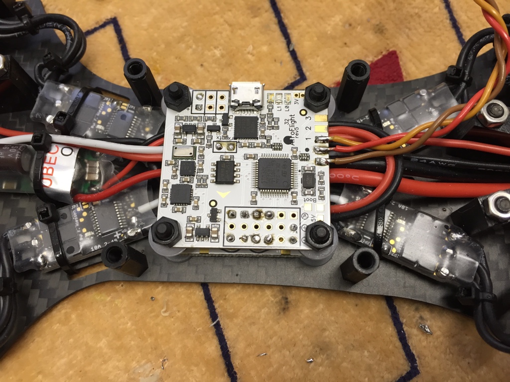

            So...das nenn ich mal ne kompakte Verdrahtung
            Ist auch nicht mehr Platz im Hammerhead Nano...
Größe: 295,3 KB
ID: 5276652Klicke auf die Grafik für eine vergrößerte Ansicht
Größe: 155,3 KB

              #1881
              naja, snake,
              haste gut gemacht.
              meine sieht ähnlich aus, habe nur kein bild davon gemacht.
              (aber meine idee, des von unten anlöten´s ist ja auch von dir umgesetzt.)
              sieht eben einfach chicker und sauberer aus.
              (kannst du mir noch mal bitte ne pn mit nem vernünftigen setup für fpv mit dominator-brille schicken?) DANKE
              peter
                #1882
                [ATTACH]208078[/ATTACH][ATTACH]208079[/ATTACH]
                schaut supi aus. ja die kiss sind sweet
