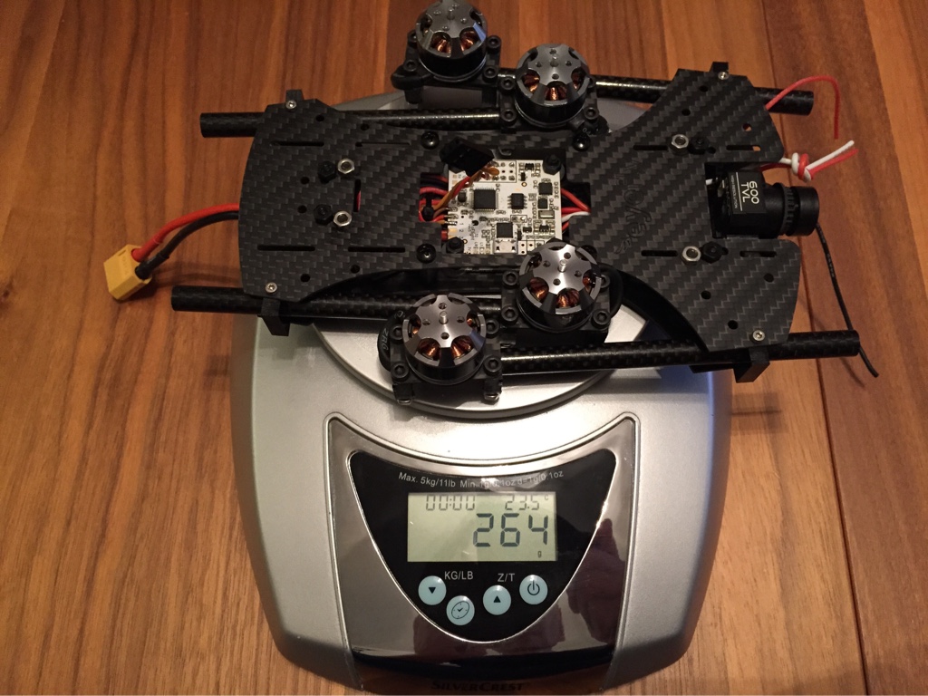

    So...Frauchen hat Mädelsabend...Zeit zum Weiterbauen
    Mann...wirklich sehr wenig Platz in dem Frame...
    Ist er wenigstens leicht?
      #1922
      Bis jetzt 264gr.
      Mal sehen...

        Was fehlt noch?
        264 plus ~130 für den Akku sind schonmal 394gr.
        Wenn nicht mehr all zu viel dazukommt passt das denk ich.

          gewicht is doch schon gut. fpv sender usw is drin?. evtl halt noch mobius und nen Locator oder so

            Nee...FPV-Sender, Sat-Empfänger und LiPo kommen mindestens noch dazu.
            Optional dann OSD und Mobius.
            Mal sehen, wo ich dann am Ende gewichtsmäßig rauskomme...

              ja egal. wird schon fliegen keine sorge. hier sind auch zwei von den hammerheads unterwegs und sind gut dabei.
