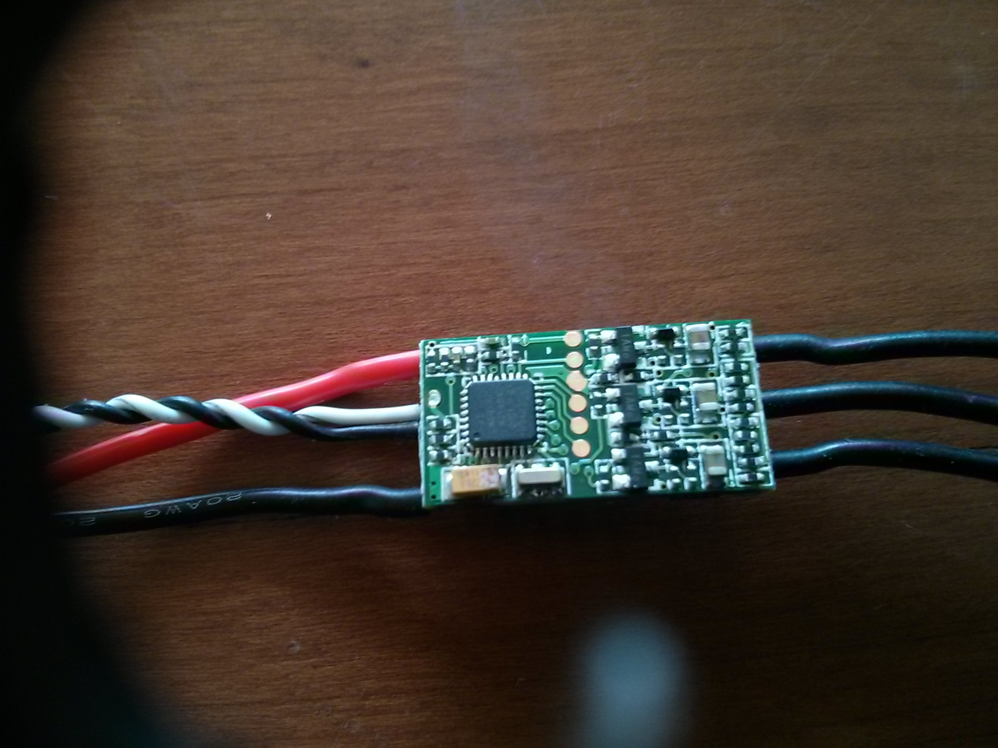

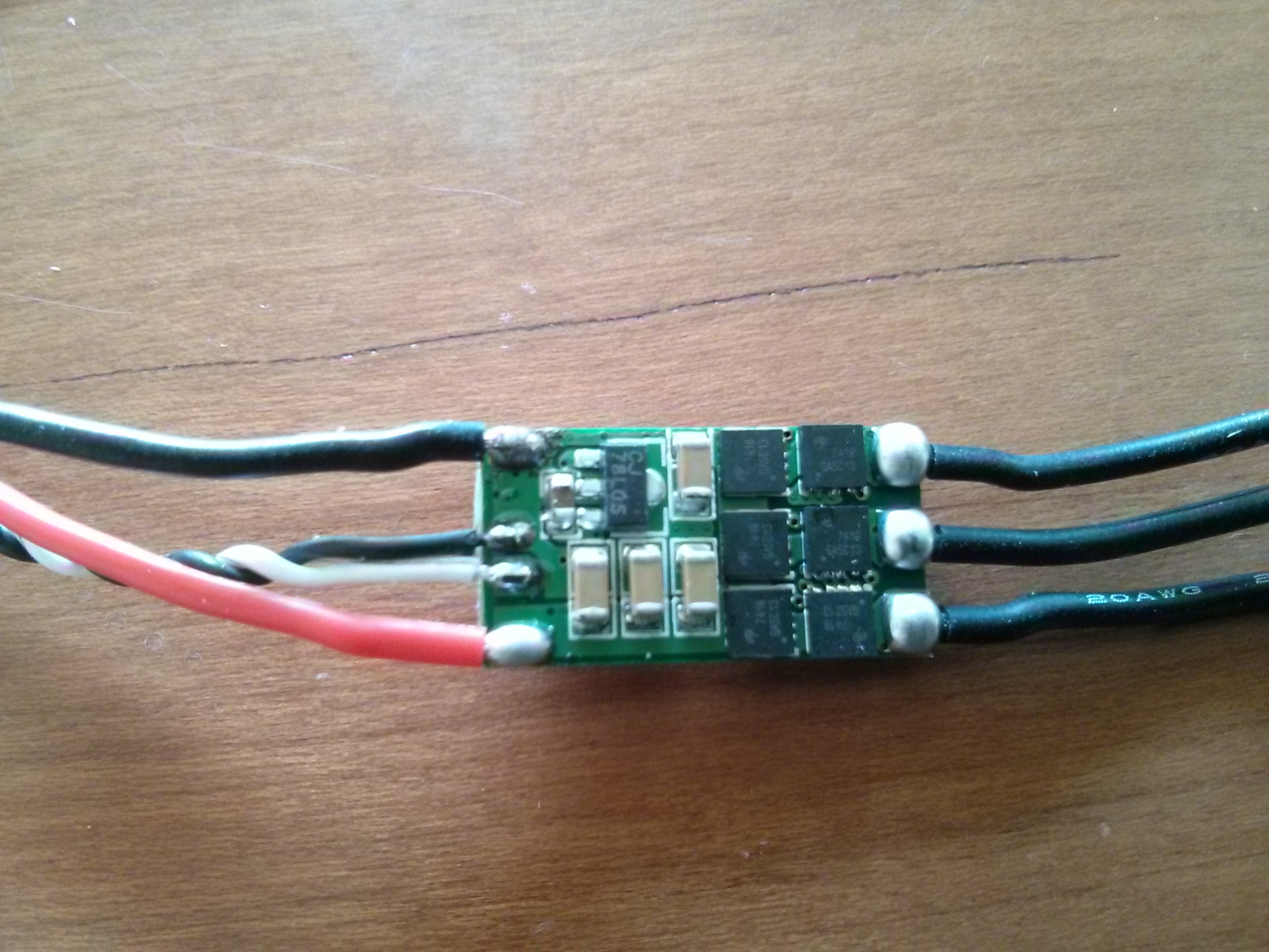

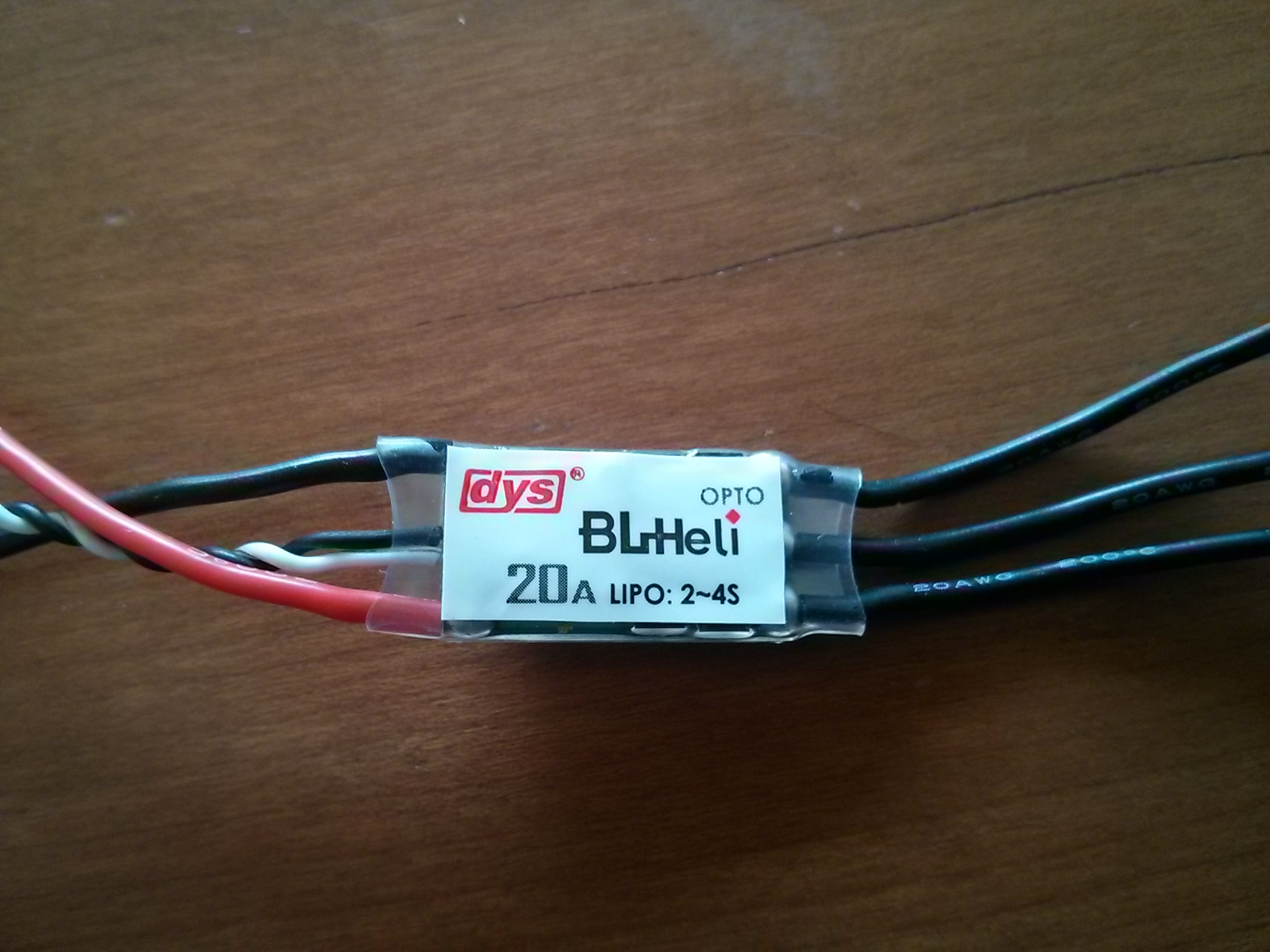

              so heute sind meine dys 20a eingetroffen...machen einen recht qualitativen eindruck. von den abmessungen sind sie gleich "klein" wie die kiss.
              wie versprochen hab ich einen mal den schrumpfschlauch abgezogen.
