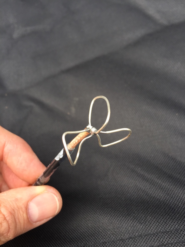

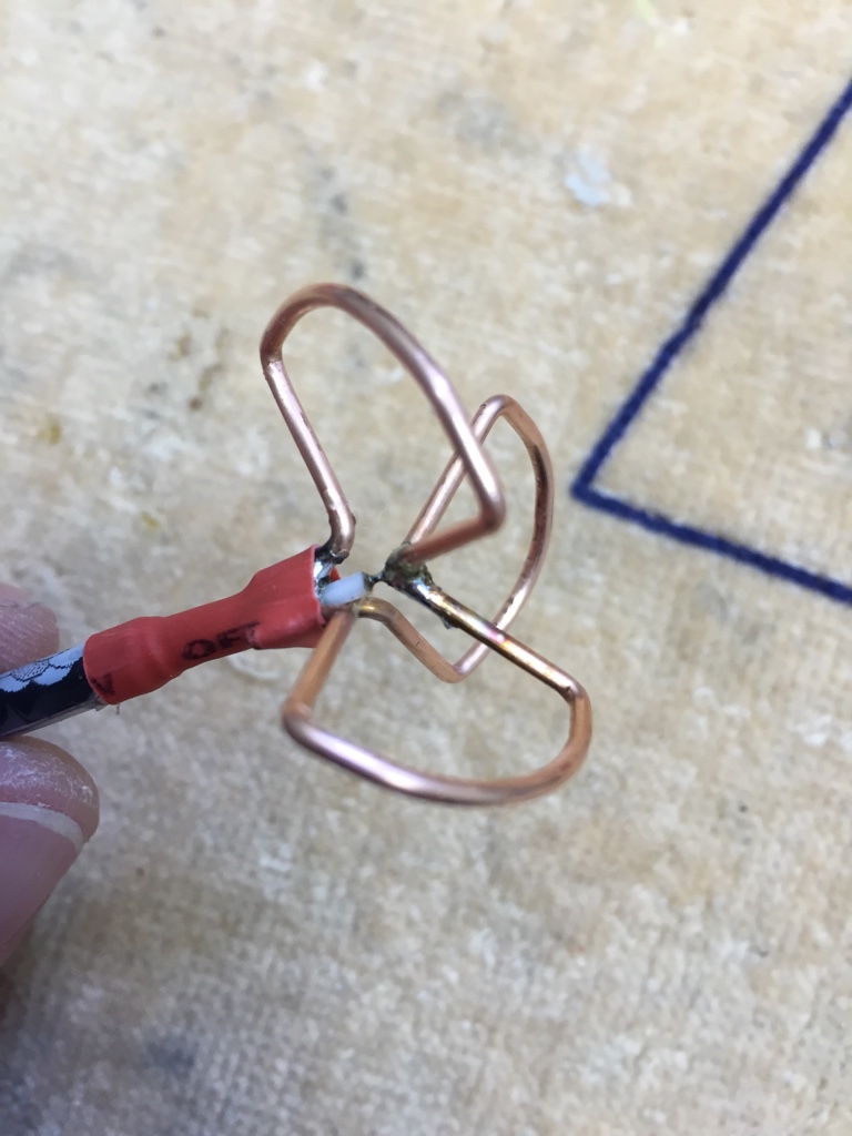

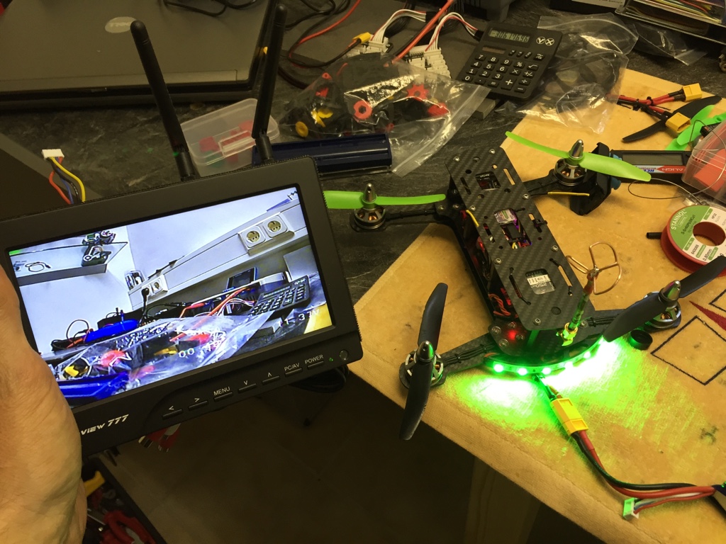

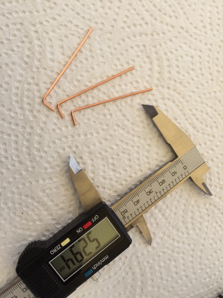

                So...nachdem meine Cloverleaf beim gestrigen Aus-Flug doch etwas gelitten hat...
Größe: 177,6 KB
                hab ich mich heute mal mit Eigenbau versucht:
Größe: 255,6 KB
ID: 5291222Klicke auf die Grafik für eine vergrößerte Ansicht
Größe: 198,7 KB
ID: 5291223Klicke auf die Grafik für eine vergrößerte Ansicht
Größe: 168,9 KB
                Test hat hingehauen:
Größe: 288,8 KB
                Feldversuch steht noch aus...aber ich bin zuversichtlich
