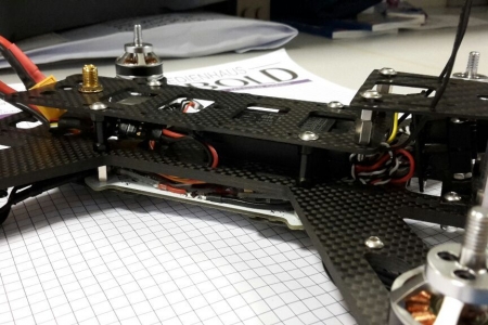

            Darf ich vorstellen... mein neuer Liebling:
            210er Frame in 4mm
            GR-18
            Tiger 2204 2300kv
            GF 5x4 verstärkt
            Kiss 18A
            PowerOSD
            4s 1300mah 75c
            PZ0420M
            Immersionrc 25mw
            • Frolic-man
              • 19.09.2008
              • 513
              • Mirko
              • Ruhrpott
              #6171
              Ich hab den 250iger in 4mm mit Gr18, DYS20A und den 2204 T-Motoren - das Konzept von Lumenier mit der kompletten Grundplatte finde ich gut ... schön steif.
              Grüße Mirko
