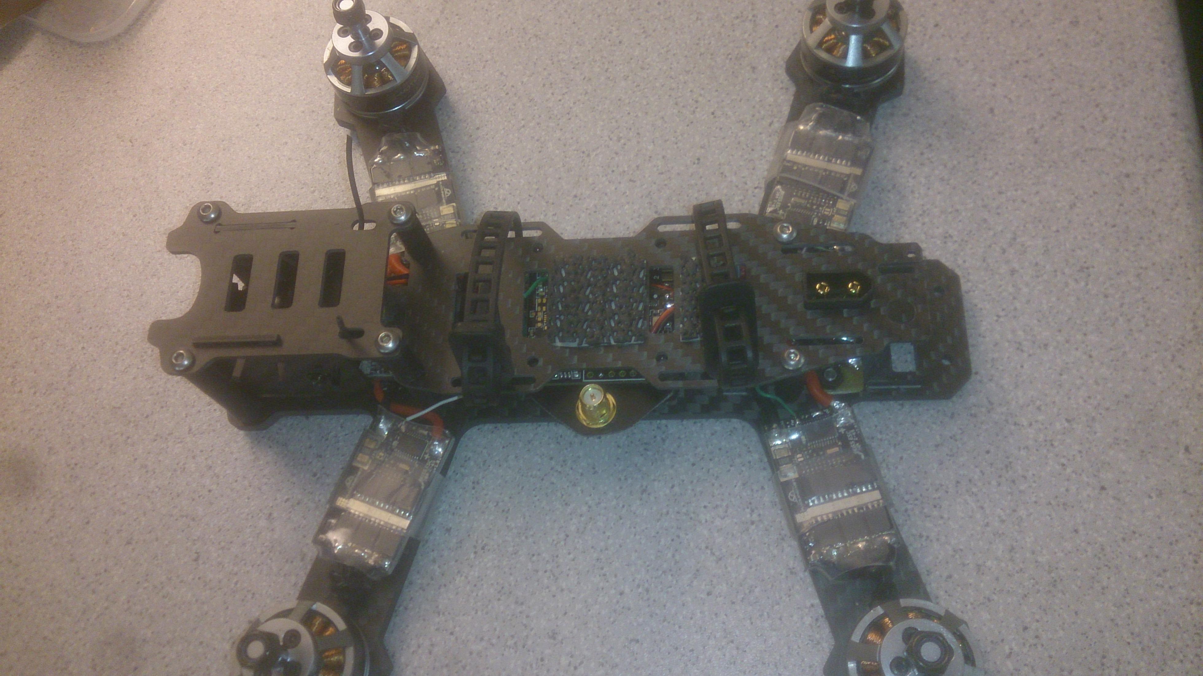

                              Hab heut meinen 3d kopter fertig bekommen. naja halb weil ich auf die KISS FC nun wechssle
                              frame ist der nighthawk pro mit 4mm grundplatte. Hab mir unter den xt60 mini pdb gebastelt mit ubec für 5v. dran hängen 30A KISS und tiger mn2206 2000kv. eachine sender mit filter und die HS1177 hab telemetrie an den d4rii . allerdings werde ich auf den X4 wechseln wegn schnellerem SBUS. das kann die KISS FC ja schon.
