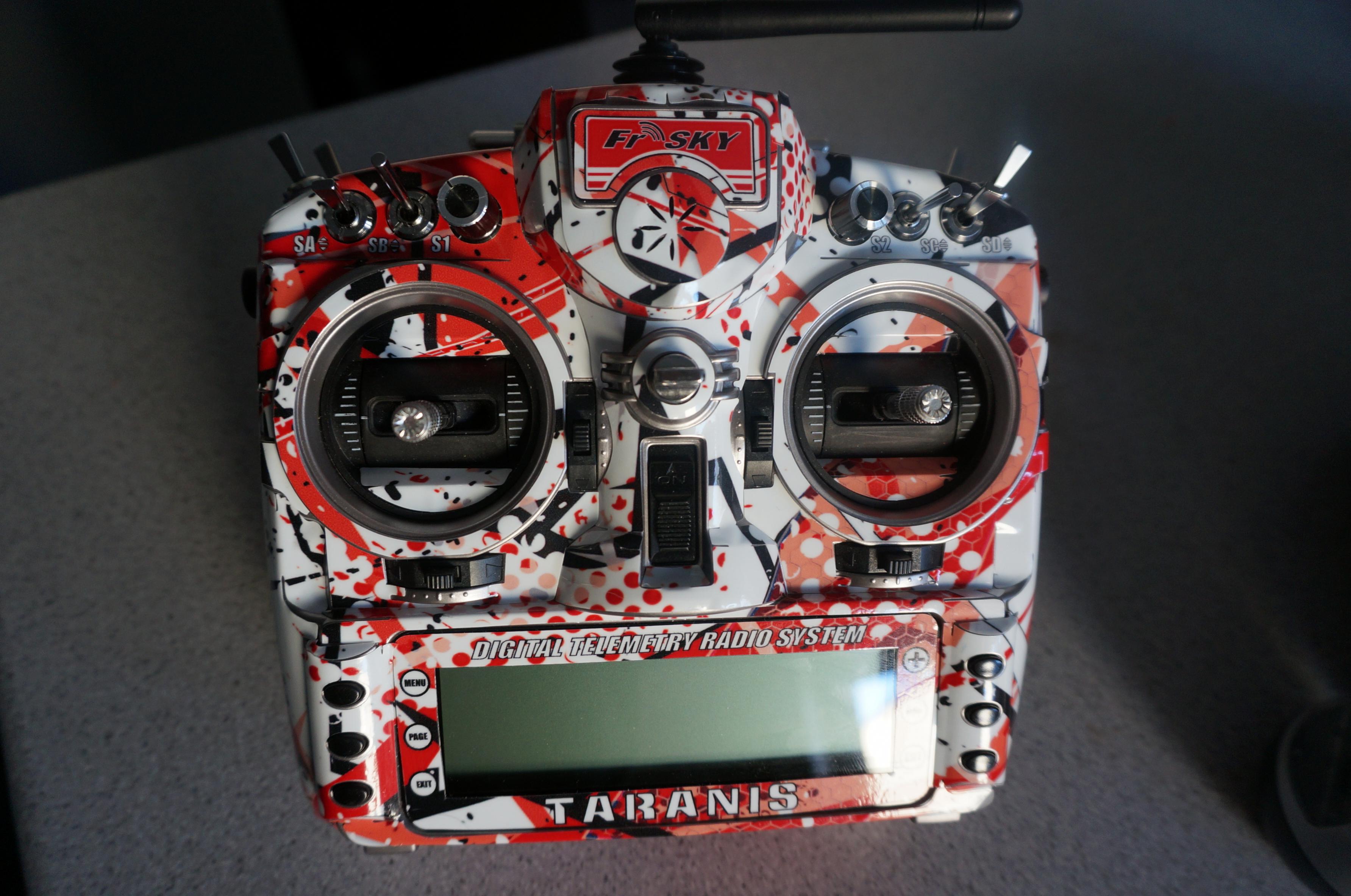

            Hab getern mal meine zweite Taranis Beklebt. muss aber sagen das mir das schwarz weisse besser gefällt. Das neue sieht zwar auch gut aus aber die paar goldenen Stellen die rausblitzen fallen etwas mehr auf. Fehlt nur noch ne Runde Heisluft um die ecken und rundungen. Das kalppt sehr gut. ist gute Folie
