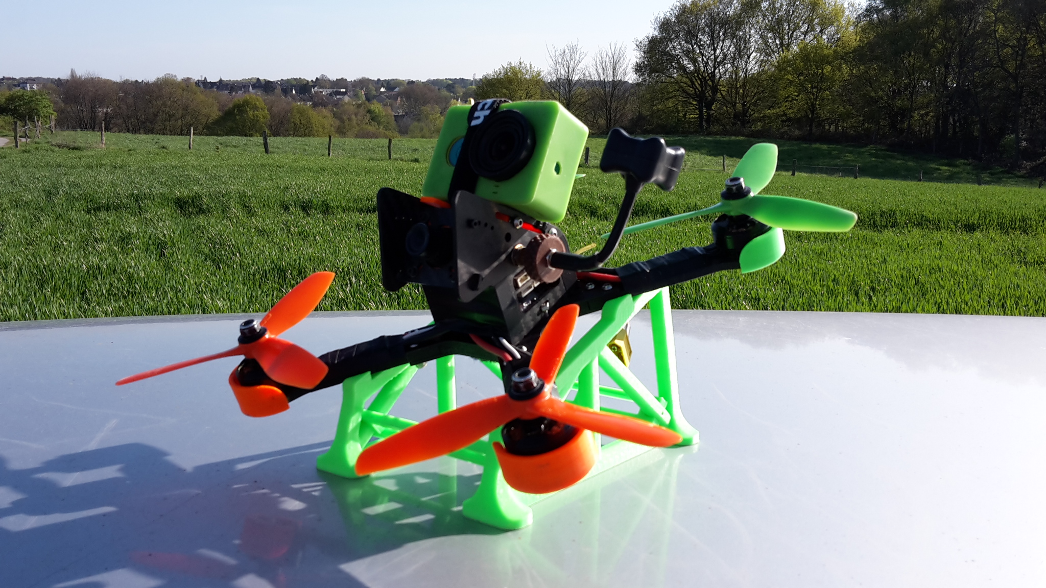

                      Neue Startvorrichtung für den Krieger
                      Gruss, Michael
