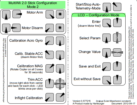

                    Geht bei Multiwii-FC's (Also Naze und NanoWii sicher, bei den anderen weiß ichs nicht) mit Gasknüppel auf Vollgas, und dann den anderen Stick in die Richtung in die du trimmen willst
                    jetzt hätte ich hierzu noch eine Frage..
                    in welchem Flugmodus mach ich die Trimmung der Nano?
                    Acro?Level?Horizon? oder für jeden Flugmodus einzeln?
                    • corradoman
                      #1150
                      Trimmen bei der Nanowii geht so. Im Acromod trimmst du mit den Trimmschaltern der Funke bis er keinen Drift mehr hat. Dann schaltest du auf Level/Horizont und kuckst wohin er driftet. Dann wieder landen und entarmen dann Gas auf Vollgas und mit Roll und Nickhebel kannst du dann Trimmen. Also wenn das Quad über Nick nach vorne driftet ziehst du den Nickhebel nach hinten bis die Nanowii 1x grün leuchtet das ist dann 1 trimmschnitt usw.
                      • corradoman
                        #1151
                        Hier nochn Bild was man alles mit den Sticks machen kann
