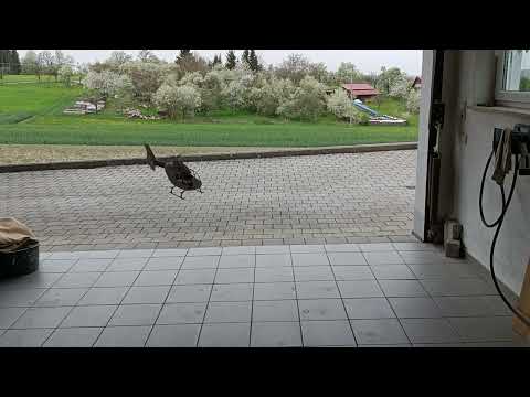

          Nach ein paar weiteren Modifikationen fliegt die EC nun.
          Motor mit weniger KV muss ich noch einbauen, 4-Blatt zieht sonst zu viel Power - was unnötig ist und nur auf die Flugzeit geht.
          Das Heck will ich noch leiser bekommen - funktioniert mit dem 8-Blatt FPV Prop schon mal gut

            #35
            wen es interessiert - hier ein kurzes Video meiner ersten Version - paar Details werde ich noch ändern für meine V2 :-)
