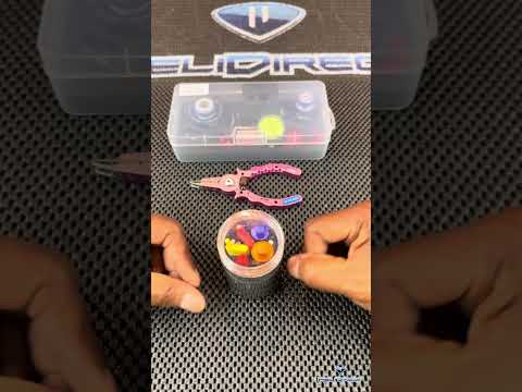

                            Ich habe das ja auch schon erwähnt weiter Oben hier im Thread mit den doch sehr strammen Kugelpfannen und keiner passenden Kugelkopfzange.Was passendes gefunden hab ich bis jetzt auch nicht. Es gibt wohl eine von Steam die wo den AK700 Pro auf den Markt gebracht haben wo es hier auch schon einen Beitrag zu gibt. Heli Direct hatte neulich mal ein Video gepostet wo eben von dieser Marke ein ganzes Set an hilfreichen Heli Tools vorgestellt wurde, da ist auch eine augenscheinlich sehr robuste Zange mit bei. Eventuell plant OMP vielleicht was eigenes wenn sie schon so massive Kugelgelenke verwenden?. Ich hab meinen jetzt fertig muss noch XT90 an die Akkus löten und dann kann es los gehen.
                            Gruß, Norbert
