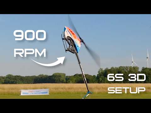

                  Ist auch jemand mit dem M7 auf 8S unterwegs und kann berichten?
                  Macht das Sinn bei der Mechanik?
                    Schau dir mal das Video von Jonas an mit 6s. Der Heli ist so leicht und Agil da geht bestimmt auch 8s super mit.

                      Ich könnte mir vorstellen, dass beim M7 das Problem bei 6/8 S der Schwerpunkt ist. Hat da denn schon jemand Erfahrung gemacht?

                        Das ist so der übliche Denkfehler: Ein 12S Akku bringt dir nicht signifikant mehr Masse vor den Schwerpunkt als ein einzelner 6S Pack ganz vorn. Die Hälfte des 12S Akkus liegt meist recht zentral im Schwerpunkt. Mit einem 8S Akku vorn gibt es ohnehin kein Schwerpunktproblem.
                        Jonas ist das Ding schon mit einem 520 Gramm Akku geflogen (nach seiner Angabe), was man für gewöhnlich in keinen "gestandenen" 700er packt. Das hat offenbar auch funktioniert.
