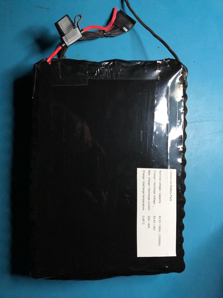

      Viel kompakter geht es nicht
      Zeigt der Rotor keine Regung,
      ists schnell aus mit Fortbewegung.
        #4338
        AW: neuer Versorgungsakku 1000 Wh bei 13,9 Kg
        spontan aus gebrauchten 18650 geschweist.
