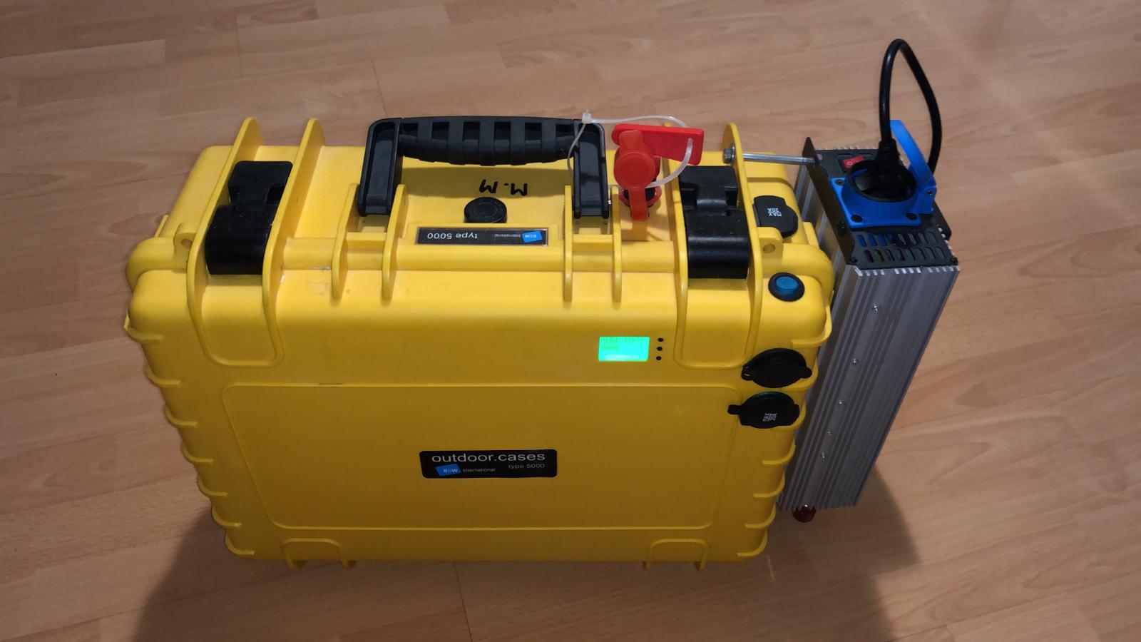

    Ich habe die bei Amazon gekauft, schau mal nach "Kabelverschraubung Set Wasserdichte IP68 Kabelsteckverbinder Verstellbare Kabelverschraubungen PG9 Schwarz für 4mm-8mm (10er-Pack)".
    Gibts grundsätzlich in allen möglichen Durchmessern und Konfigurationen (bspw. 2 Eingänge, 1 Ausgang) und auch aus Metall. Stehen dann halt etwas vom Koffer ab, aber die sind wirklich wasserdicht (bei glatter Oberfläche des Koffers) und halten somit auch die Wärme im Koffer.
    Meine 4 mm Bananenstecker der Ladegeräte passen da durch. Balancerstecker nicht, die müsste man entpinnen, Kabel durchstecken, dann wieder zusammenbauen. Vorteil ist die lassen sich im eingebauten Zustand auch wieder schnell auf und zu schrauben (rastend), sodass die Kabellänge immer variabel ist bzw. das Kabel weiterhin tauschbar bleibt.

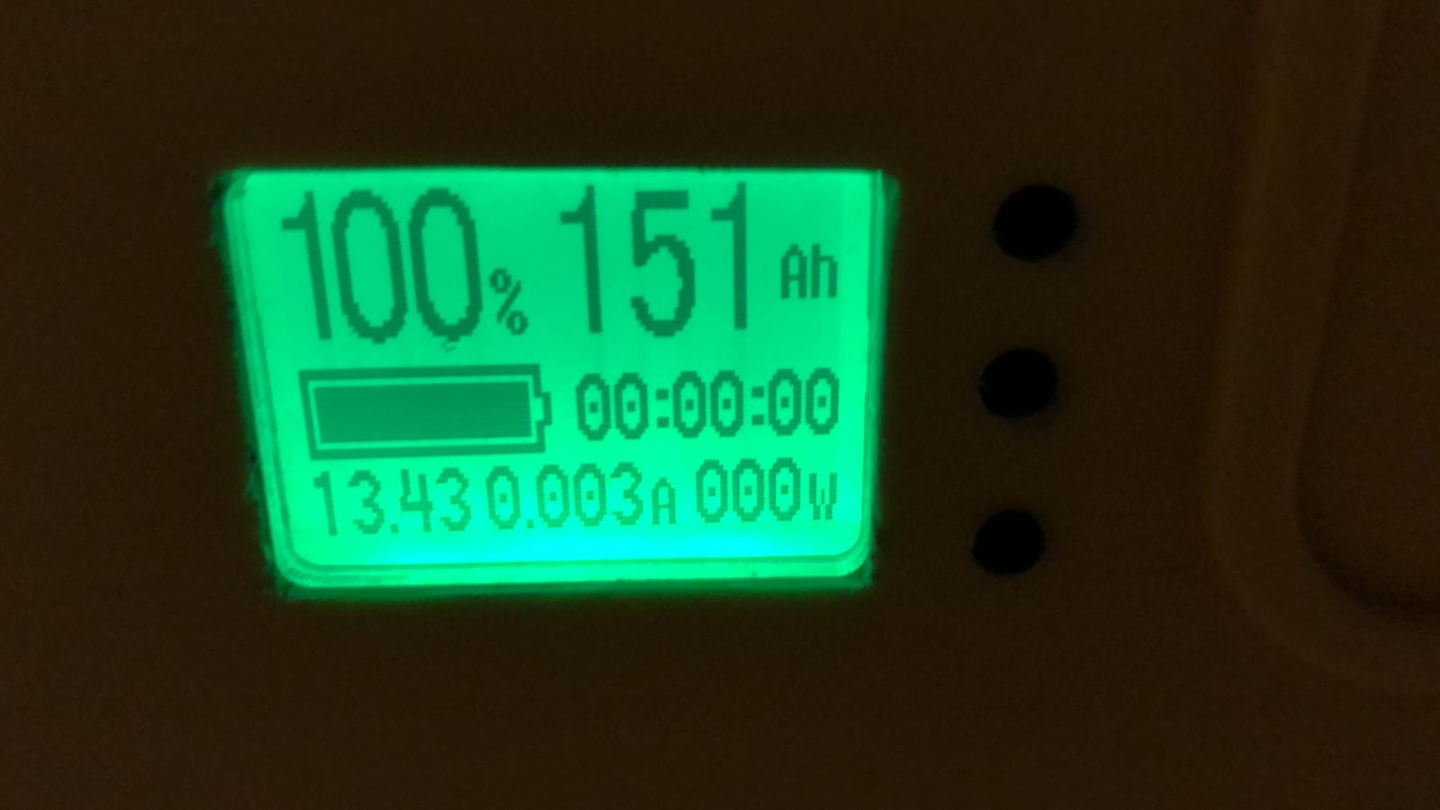

          Bis zu welcher Spannung geht ihr maximal runter pro Zelle? Bis 3Volt?
          Hab nun an 3 Flugtagen insgesamt 1750Wh entnommen, Gesamtspannung noch immer 26Volt. Arbeitsbereich der MullerZellen ist 2,5V-3,65V.
          Lifepo4 bis 3V. Alles drunter bekommst du nicht mehr viel Ah raus im verhältnis zur zyklenzahl und die zellen driften auseinander. So handhabe ich das bei meinem 4s 160AH mit BMS. Ist eigentlich als notfall Powerbank gedacht. Akkus Laden nur mit Honda EU22i da habe ich mit einer Tankfüllung gute 7KW/h und ein 12/13s Lifepo4/LIION wäre mir zur schwer und unhandlich.
          Zellen sind von 2014 und haben noch 151AH.
