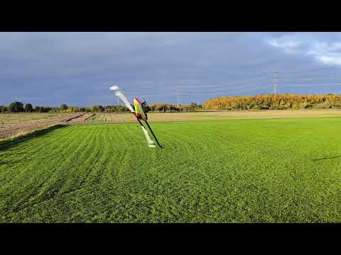

                    Die heutige Tests mit dem " smoothing " Parameter waren sehr erfolgreich, der Fokus liegt aktuell auf super low RPM.
                    Macht sich gut, das sind Extremwerte zum Testen, 15 Integral und maximum smoothing. Bekommt er noch unter Kontrolle
                    Fühlt sich sehr clean und locked in an, ich war schwer beeindruckt.

                      Wo bist Du da mit FF? Wann kommt's raus?

                        Das ganz normale Setup was auch mit 1800rpm bei dem Heli geflogen wird FF 5, Elevator Filter 2.
                        Bei max smoothing spielt das keine so große Rolle mehr, der Trick ist das man damit die Regelung an die Reaktionsfähigkeit des Helis anpassen kann und besser innerhalb der Limits bleibt.
                        Man benötigt da auch keine max. Werte, dass war jetzt nur zum Testen. Ein bisschen smoothing kombiniert mit einem vorhandenen guten Setup ( das man dann evtl. auch etwas aufdrehen kann ) sollte schon reichen.
                        Wenn du die Version vorab Testen willst kannst du dich bei mir melden, dann leite ich das weiter. Macht Sinn zu wissen ob es auch mit anderen Setups funktioniert.
