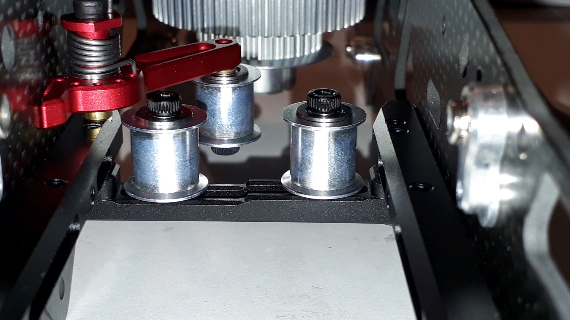

                Nachdem mein Bausatz schon seit Wochen in der Ecke ein trauriges Dasein fristet konnte ich heute endlich mal mit dem Zusammenbau beginnen: Box 1 ist montiert!
                Eigentlich flutschte alles. Lediglich beim RADIUS ARM musst ich den Spacer Arm auf unter 2,5mm abschleifen. Man konnte den ganzen Arm zwischen den Lagern verschieben. Ist nun besser, aber es könnte noch spielfreier sein.
                Womit es ich noch etwas hadere. Weiter vorn wurde schon mal thematisiert, dass der Block mir den Führungsrollen anders als in der Anleitung montiert werden soll. Das habe ich auch gemacht - siehe Bild.
                Allerdings wundere ich mich, dass die Anleitung hier falsch sein soll zumal auch der Text darauf hinweist und ich mir vorstelle könnte, dass sich die Führung verbessert wenn er lt. Anleitung eingebaut wird. Hat SAB sich hierzu schon geäußert bzw. hat überhaupt mal jdm. nachgefragt?

                  Die Anleitung ist richtig!
                  Du hast den Block Falschrum eingebaut.
                  VG Klaus

                    Alles klar! Schon gedreht entsprechend Anleitung. War eh nur lose geschraubt.

                      Also ich hatte den Block bei mir auch zuerst genau nach Anleitung montiert. Es war dann gefühlt auch 0,0005 mm Luft zwischen Rolle (Kugellager) und dem Arm des Riemenspanners. Ich dachte mir "Luft ist Luft" und die Jungs von SAB wissen bestimmt was sie tun, das wird schon passen.
                      Aber als ich dann den Riemen gespannt habe, war da so ein kratzendes und schabendes Geräusch. Ich dachte mir, dass läuft sich ein!
                      Hat es aber nicht! Deshalb habe ich nachträglich den Bock getauscht und nun ist genug Platz zwischen Spannarm und Umlenkrolle.
                      Also mich würde das auch interessieren, ob es jetzt ein Versehen in der Anleitung ist, oder ob es wirklich so gewollt ist.

                        #1691
                        AW: Goblin RAW
                        Ich habe mir das nun mal so und so angeschaut. Irgendwie erscheint mir die Anleitung immer unlogischer! Wieso sollten 2 Rollen die hintereinander laufen unterschiedliche Höhen haben. Dazu noch der knappe Abstand zum Spanner.
                        Bleibt noch die Sache mit der Riemendrehung. Da läuft der Riemen auch an der Stelle schon minimal unterschiedlich. Allerdings sind die Rollen so breit dass das auch kein Problem sein kann.
                        Dazu kommt noch, dass die Riemendrehung lt. Seite 28 wohl falsch ist, oder? Da wäre der Spanner ja auf der Zugseite des Riemens. Der Riemen läuft vom Heckriemenrad unten zur rechten Seite der Riemenrads vorne und links zurück.

                          #1692
                          AW: Goblin RAW
                          Der Riemenspanner sollte immer auf der Leertrumseite sein - unabhängig vom Heli.
                          Auf der Leertrumseite geht der Riemen nach hinten oben, deshalb ist die zugehörige Rolle beim Raw wahrscheinlich auch höher positioniert.
                          Wenn einer die wahren Gründe kennt, schweige ich und behaupte das Gegenteil.������

                            AW: Goblin RAW
                            Moin,
                            also ich musste an keinem Teil irgend etwas abschleifen.
                            Muss aber zugeben, dass die Anleitung in dem Bereich des Riemenspanners und der Rollen schon etwas komisch ist, auch wo welche Rolle in welches Gewinde verschraubt werden soll.
                            Ich dachte dann einfach, schraube es so zusammen wie es funktioniert, ohne Nacharbeit.
