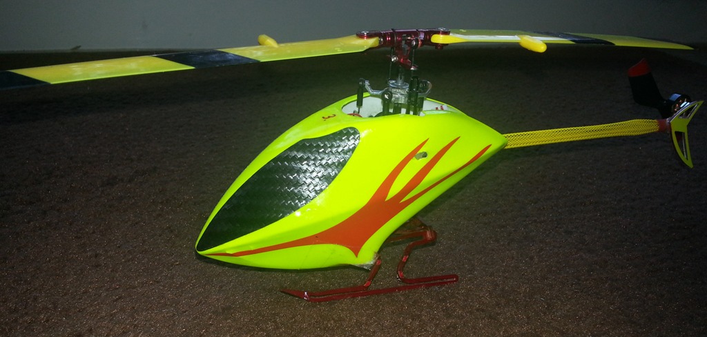

                            • Nachtfalke1
                              • 17.03.2011
                              • 697
                              • Berlin / Bärenklau
                              #12449
                              AW: Erfahrungsbericht mCPX
                              so sieht das mit Gewebeschlauch aus, wieg nix und erhöht die Lageerkennung
                              Gewebeschlauch benutze ich auch bei den grossen Helis um die Kabel gegen durchscheurn zu schützen
                              • Diablol
                                • 03.11.2011
                                • 4440
                                • Mathias
                                • Aalen & Iffezheim
                                #12450
                                das gefällt mir, wo gibts sowas, bzw gibts sowas in nem Modellbaugeschäft oder sonst wo billig
