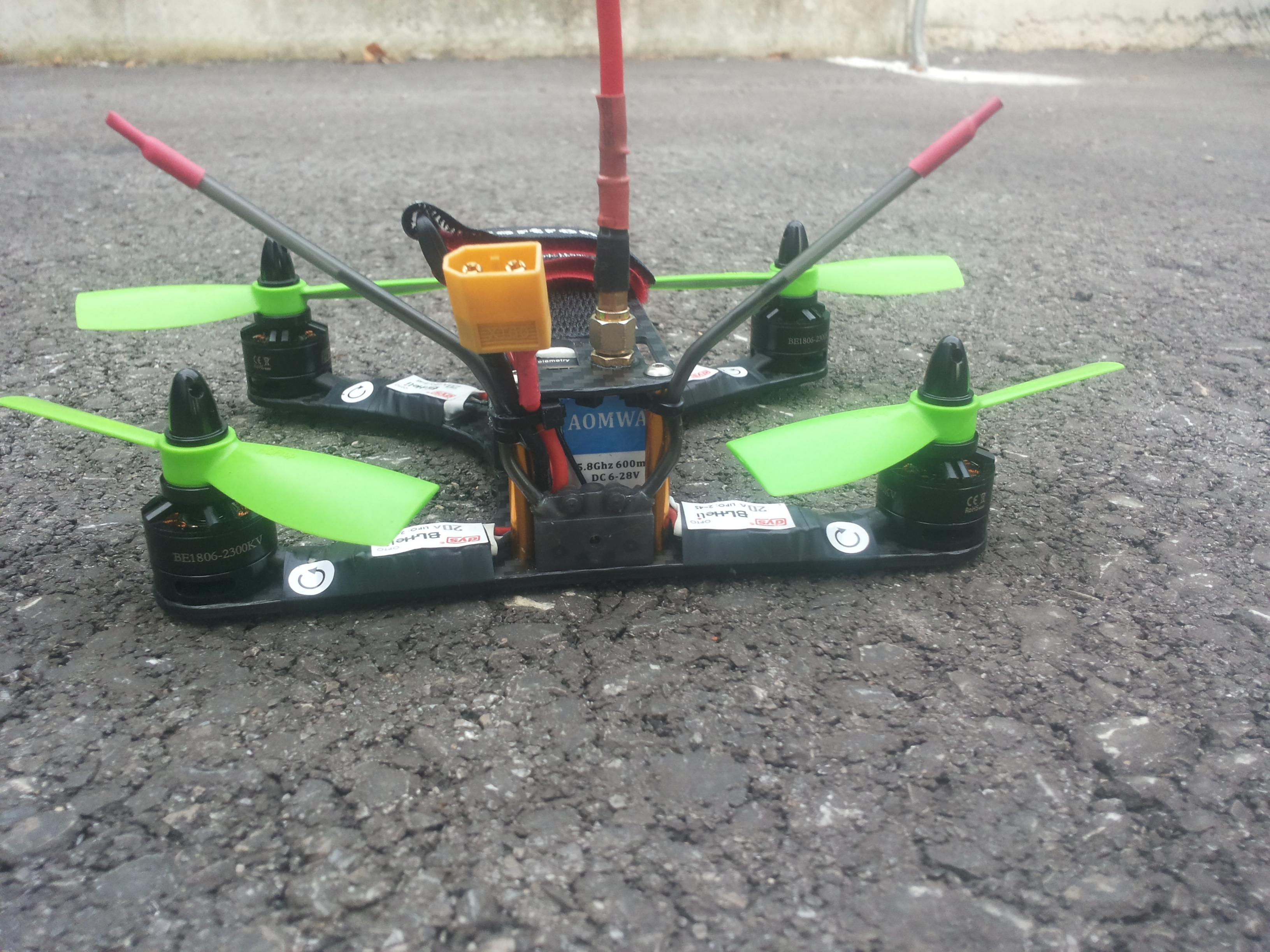

    Was verwendest Du da eigentlich für die Führung der Antennen?
    Die eigentliche Halterung findest du unter frsky bei banggood. Die Röhrchen sind einfache Antennen Röhrchen von Rc Autos die sich mit einem Feuerzeug Formen lassen. Findet man beim Onkel C

      das ist ne gute lösung sixchannel
      werde ich mir merken
