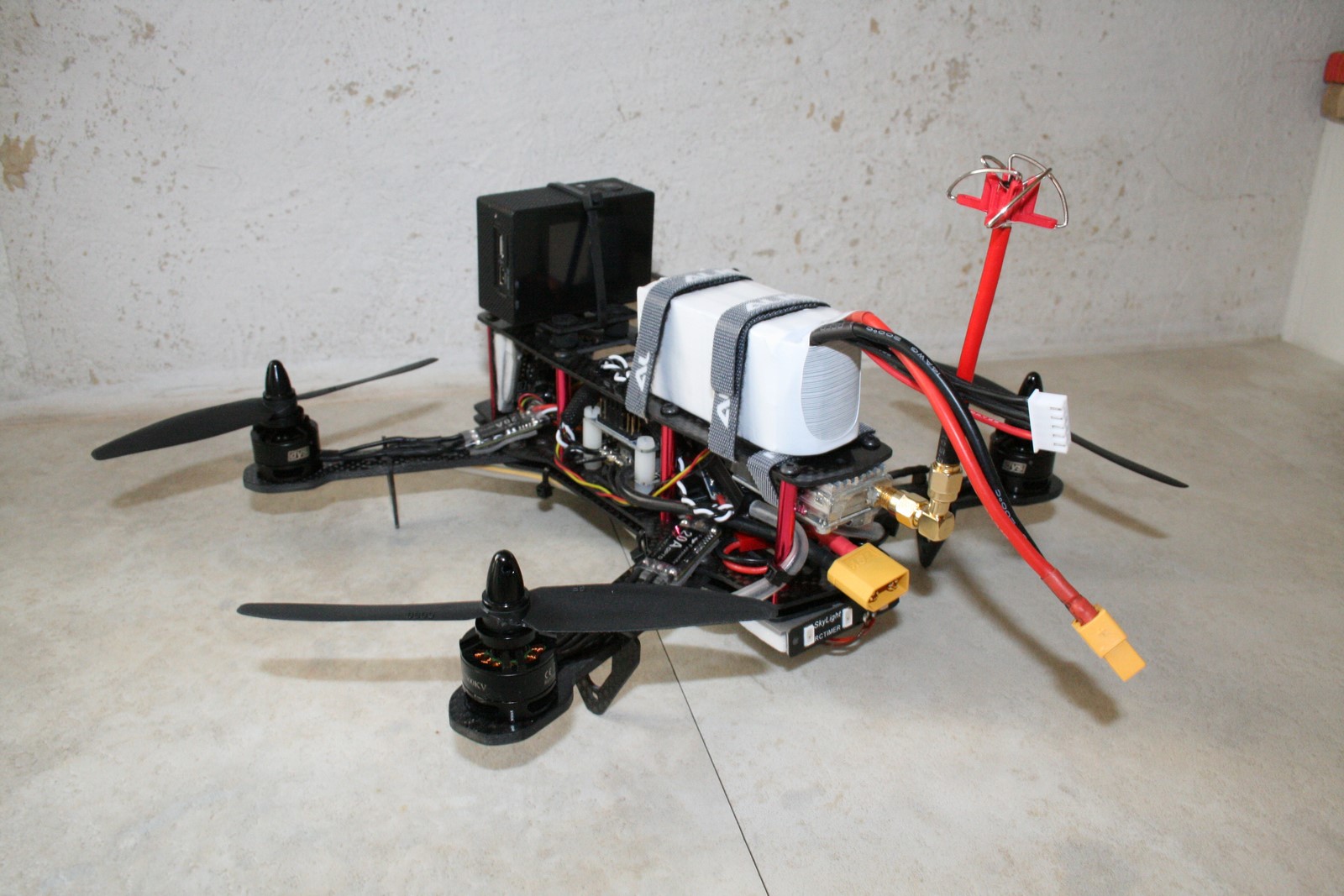

          Habe heute mal reichweiten Test gemacht und habe ca um die 20 Meter gutes Bild dann fängt es an zu rauschen und auch im flug ist wenn ich um eine Kurve Fliege schluss
          Habe ich irgendwas falsch aufgebaut ?
          Sender bekommt glatte 12V und antenne schaut doch auch weit genug raus.
          und immer wenn sich der copter auf ca. 45° steht ist auch das Bild weg

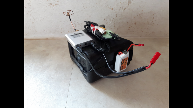

            Hier mal noch meine derzeitige Brille

              Jetzt guck dir mal bitte ganz genau deine Antennen an. [emoji1]
              Da ist doch schon beim Basiswissen geschludert worden. Beschäftige dich mal mit dem Thema Antennen und Polarisation...
                #7732
                lhcp und rhcp harmoniert nicht. Du brauchst zwei lhcp oder rhcp
                lhcp= links zirkulieren
                rhcp=rechts

                            Ich würde stark davon ausgehen, das die Antennen nicht sehr gut kommunizieren, weil sie gegenläufig " drehen"!
                            Eine ist links und die andere rechts, das gibt Probleme..
                            Die sollten in die gleiche Richtung polarisiert sein, dann klappt das auch besser mit dem Empfang.

                              ja habe es gerade gesehen das war noch mit der alten antenne
                              Habe doch jetzt die hier
                              rhcp=rechts
                              Also die neuen Antenne sind RHCP also müsste es doch auch funktionieren
                              Da steht ja TX in Sender und RX an Empfänger nur erkennt man bei denen Ja nicht was RX und TX ist

                                Gut, dann passt dein Antennensetup jetzt besser. Das kann dann nicht mehr der Grund für schlechten Empfang sein.
                                Da es einfach zu viele Möglichkeiten gibt, die das Problem hervorrufen, ist das aus der Ferne natürlich schwer zu lösen. Versuche doch systematisch in deinem Setup mal genau eine Sache zu ändern und dann zu testen, ob es besser wird. Kontrolliere vorab mal alle SMA Verbindungen auf Festigkeit und die Kabel von Camera und Videosender.
                                Wie hast du deinen Empfänger eingestellt? Einfach nur so lange den Kanal gewechselt, bis du Bild hast oder schon genau die Frequenz vom Videosender? Viele machen ersteres, richtig ist letzteres natürlich.
                                Du siehst, das Thema ist heikel. Hoffentlich findest du den Fehler.
