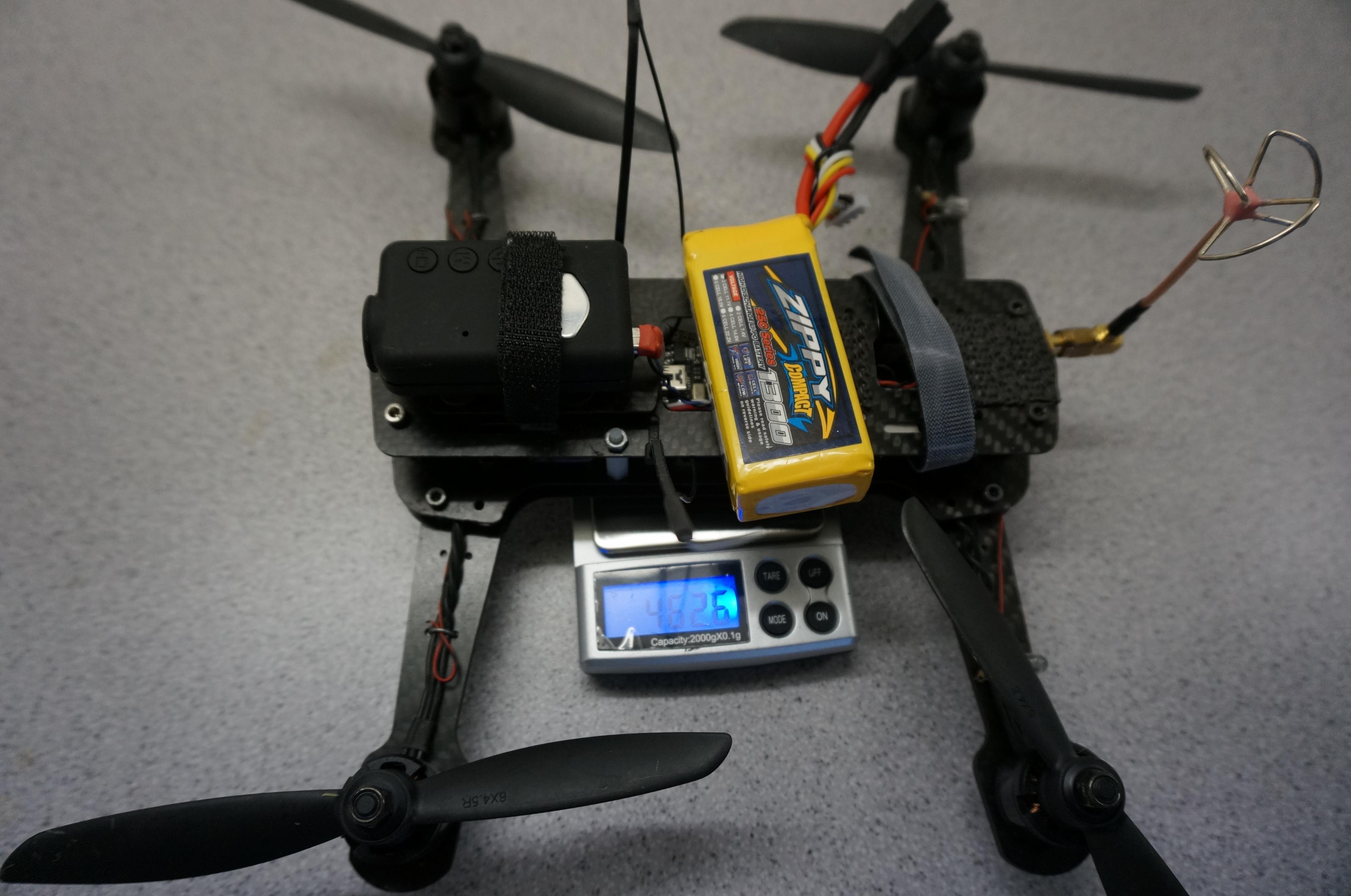

            #1265
            460gr vollgeladen
            incl 1,3ah lipo, mobius und ungestrippten Gr-16 empfänger. is die 6 zoll varainte mit 18A kiss (hatte erst den kleinen 12er drauf aber nach 500m fing die funke an zu piepsen wegen reichweite.)
            find ihn schon recht leicht
              #1266
              460gr vollgeladen
              Mit welchem Frame? Mach mal ein Foto hier rein
                #1267
                hatte ich doch schon vorne gezeigt
                der mit den zwei antennen da.
                ok es sind 463gr
                Zuletzt geändert von el-dentiste; 20.12.2014, 09:56.

                  #1268
                  463g ist ein guter Wert..
                  bei meinen 520 kommt noch die mobius dazu..
                  k.a. was die wiegt.
