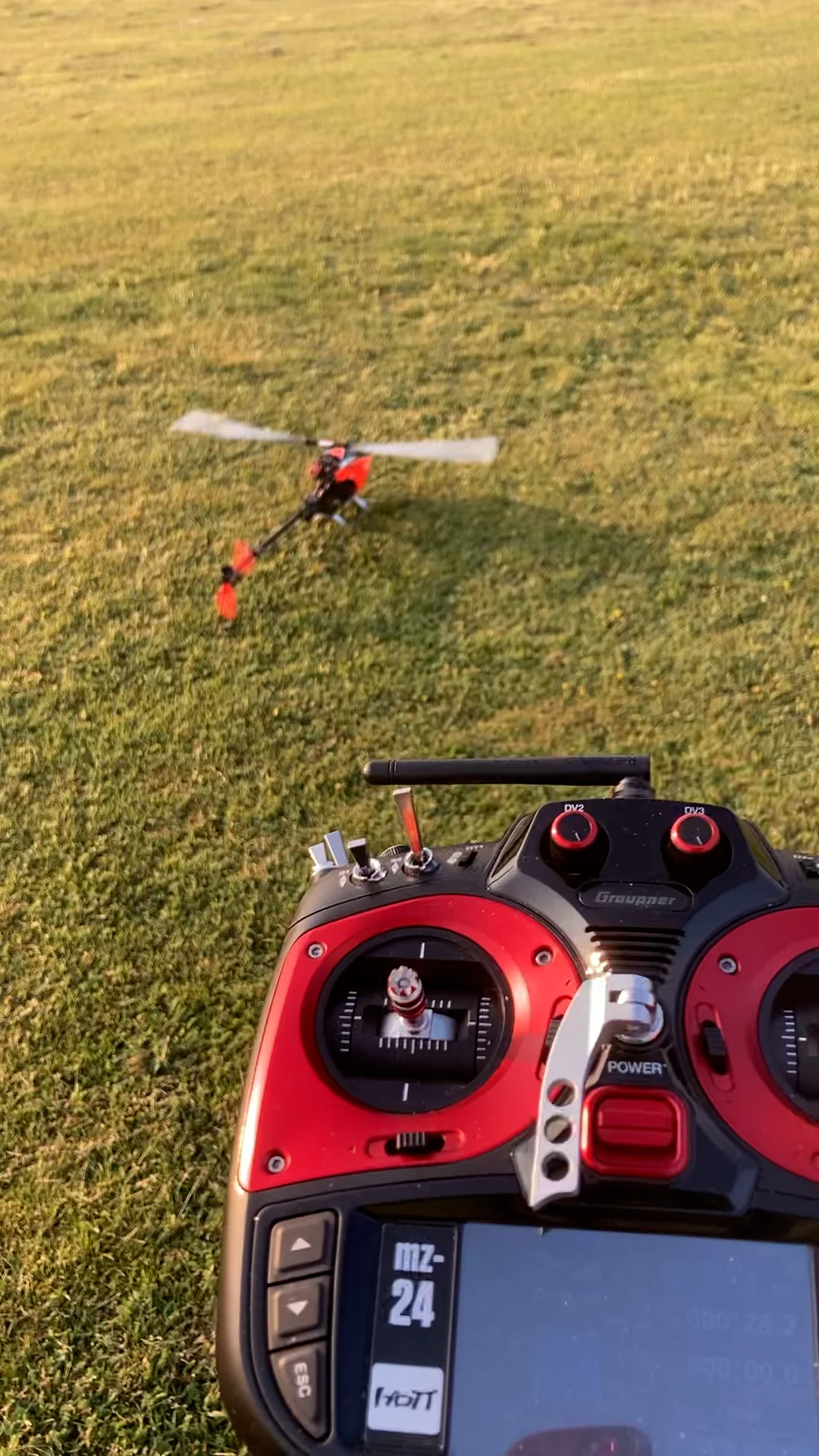

                          AW: Neuer MSH Protos 380
                          Hi bei meinem Protos scheint wohl der Hobbywing Regler Kaputt zu sein.
                          This is "Motor geht aus" by Jens on Vimeo, the home for high quality videos and the people who love them.
                          Wenn ich es richtig sehe gibt es nur die Regler von Graupner die eine Telemetrie Warnung ausgeben wenn ein Grenzwert erreicht wurde oder?
                          Ich meine gelesen zu haben, das YGE und Kontronik nur werte übertagen aber keine Warnungen.
                          Der 60A Regler von Graupner hat ein BEC mit 3A dauer und 10A kurzzeitig als Leistung. Reicht das für den Protos?
                          MZ-24 Pro, Kraken 580, Protos 380, Heim 100 3D
                            Hast mal die Kabel überprüft?
                            Du kannst doch sämtliche Warnungen im Sender einstellen oder nicht ?

                              #629
                              YGE gibt auf jeden Fall Warnungen aus.
                              Auch Telemetriewerte werden ausgegeben.
                              Ich habe in beiden Protos 380 den 65LVT und habe die gleichen Werte und Warnungen wie bei den grossen Reglern.

                                #630
                                So viel ich weiß kann man bei Graupner nur bei der Mz16/32 freie Warnungen im sender einstellen. Bei allen anderen muss die Warnung vom Regler kommen. Das heißt man braucht die Möglichkeit in den Reglereinstellungen die warnungen zu setzen. Ich habe mittlerweile eine MZ-24Pro.
