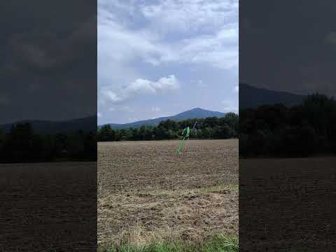

                  Specter 3-Blatt läuft traumhaft gut mit 1600 RPM

                    Das schaut und hört sich wirklich sehr gut an . Ist das ein 8s oder 12s Setup im Specter? Ich überlege auch einen von meinen beiden umzubauen, aber bin mir noch unschlüssig bzgl. Antrieb...

                      Das ist ein großes 12s Setup mit 6000er Akku also auch recht schwer. Beeindruckt den Dreiblatt aber eher nicht
                      Mit dem 8s könnte ich es mal versuchen, wahrscheinlich wird er die 1600 RPM gerade noch so schaffen aber mehr wird echt hart für den Akku.

                            Verglichen mit dem Venture 716 Video tönt hier der Heli mit dem Dreiblatt-Hauptrotor einiges höher. Ist dies effektiv so oder eine Täuschung?

                              Richtig
                              Wie oben erwähnt liegt es am dreiblatt Heckrotor der erzeugt ein anderes Geräusch " F1 racing sound"
                              Der Hauptrotor selbst wird leiser, der hat weniger Blattgeräusche. Das merkt man ganz stark wenn man einen zweiblatt Heckrotor mit einem dreiblatt Hauptrotor kombiniert.
                              Aber das Thema Heckleistung....davon kann man nicht genug haben, der dreiblatt Hauptrotor erzeugt mehr Drehmoment.
