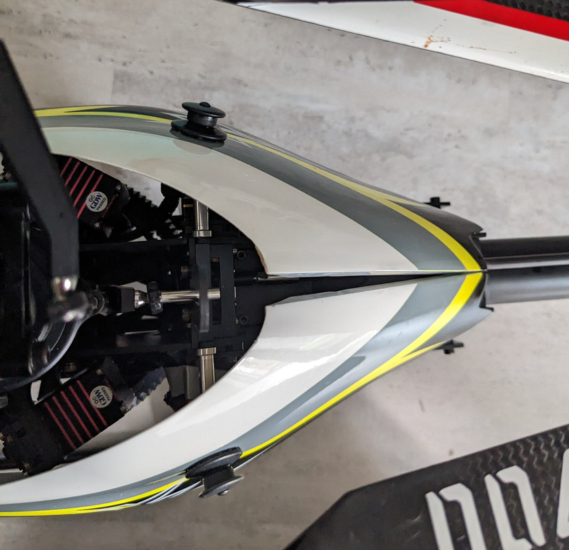

              Hallo Zusammen,
              Ich habe mir jetzt für meinen Specter V2 die Magnethaubenhalter (für vorne) und Tenax Haubenverschlüsse (für hinten) bestellt, weil mich die Haubengummis aufgeregt haben.
              Das mit den Magnethaltern vorne funktioniert super, aber ich habe leider hinten Probleme, weil die Haube hinten ja so gewölbt ist. Halten tun die Verschlüsse, aber die Magnete gehen hinten nicht zusammen.
              Hat jemand eine Idee was man da machen kann? Ich denke ich bin nicht der einzige der beim Specter V2 Tenax Verschlüsse drauf machen wollte 🙂.
                    Alternative: Umbau auf Schnellwechselhalter und Akku von hinten einschieben. Dann kann die Haube immer drauf bleiben. Auch wenn eine Haube nicht verspannt ist, so leidet sie bei jedem ab- und wieder draufbauen.

                      oder die schrägen gedruckten Haubenhalter nehmen. Tja wenn die Hersteller das nach Jahren nicht hinbekommen...

                        Da wird ja was kommen. Es gibt ja schon eine Haube welche die "neue Form" hat bei Keven im Shop. Also gerade anstatt schräg.
                        In einem speziellen Vakuumverfahren hergestellte Haube, extrem stabil. Mit neuer Form, vorbereitet für in Zukunft erhältliche Schnellverschlüsse. NICHT kompatibel mit den bisherigen vorderen Magnethaubenhaltern.
                        Zitat: "Mit neuer Form, vorbereitet für in Zukunft erhältliche Schnellverschlüsse. NICHT kompatibel mit den bisherigen vorderen Magnethaubenhaltern".
                        Gruß Christian
                                Hallo Zusammen,
                                Ich mach gleich mal ein paar Bilder wie ich das gemacht habe.
