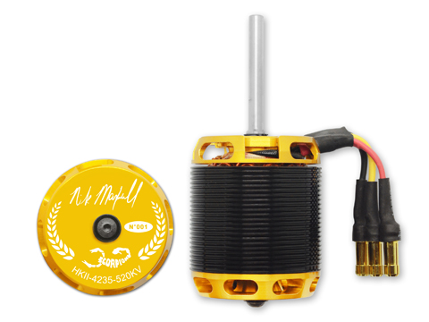

            Ich finde diesen Motor auch sehr interessant. Kann mir Jemand sagen wie der im Vergleich zum Scorpion "Nick Maxwell" leistungsmässig ist?

                KONTRONIK PYRO 700-52 23,5MM BRUSHLESS MOTOR | Motoren | Lindinger
                HACKER A50 TURNADO EDITION 530 V3 BRUSHLESS MOTOR | Motoren | Lindinger
                Scorpion HK4235-520kv (Nick Maxwell Edition) Specifications Stator Diameter 42 mm Stator Thickness 35 mm…
                Der Pyro wäre in der Tat wesentlich leichter!
                Kann mir jemand bei der Entscheidungsfindung bezüglich des Motors helfen? Also ich möchte schon richtige Power.

                  Wenn Power, dann Scorpion 4235 Nick Maxwell. Ich denke mehr Power geht nicht.
                  Außer, mann lässt den auch nochmal mit mehr Draht wickeln.
                  Vielleicht der Pyro 700 Comp noch.
                  Gruß Sebastian

                        Ich würde auch den 4235 nehmen. Evtl sogar mit 1,6er Draht wickeln lassen.
                        Pyro 700 wäre sicher auch eine alternative, leider unten rum zu wenig Druck.
                        make it better, fly with OptiPower

                          Ja, ich tendiere stark zum 4235er Scorpion, schliesslich wurde dieser Motor speziell für den E700 entworfen, oder?
