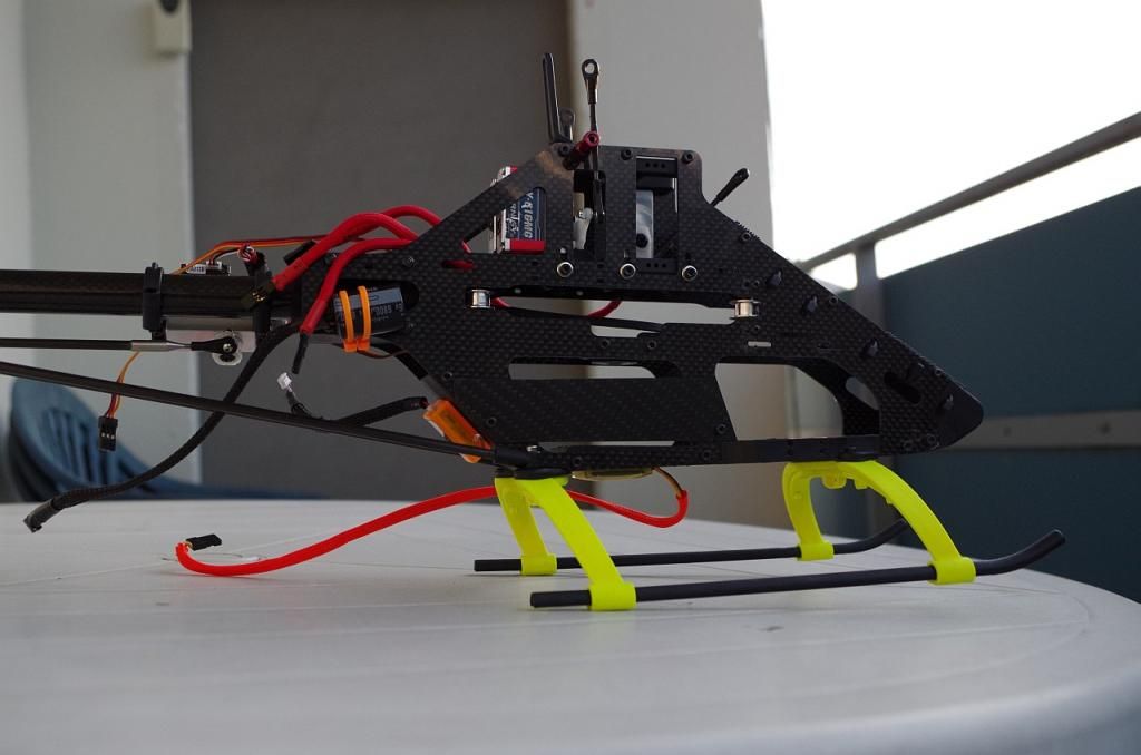

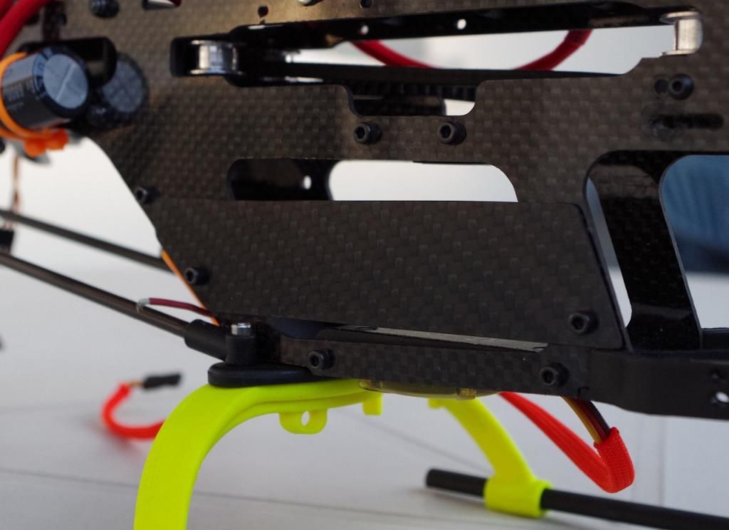

                          Habe ich am Wochenende versucht, bin aber gescheitert.
                          Jetzt kommt er mit Kabelbinder an die Seite. Carbonplatte ist schon vorbereitet, aber nicht ganz fertig.

                            Ich sehe auf dem Bild einen Pufferkondensator. Kommt der 'einfach' so in den Empfänger rein, oder hast du noch einen speziellen Schutz gegen Rückströme eingebaut. Habe mir eine Platine bestellt mit mit spezieller R (Rückstrom) Erweiterung.

                                Ist nur ein 6800er 16V Kondensator um eventuelle Stromspitzen zu glätten und kurzzeitige Spannungseinbrüche abzuschwächen.
                                Steckt einfach an einem freien Steckplatz im Stabi, Empfänger habe ich keinen.
