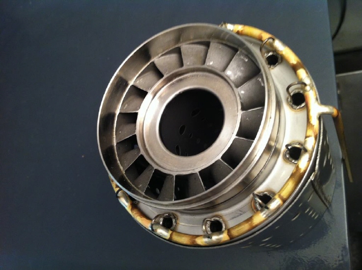

        AW: Projekt Wellenturbinenheli
        Hallo Lukacs,
        sorry hab mich etwas missverständlich Ausgedrück!
        Das Anspringen mit Gas funktioniert nach wie vor Einwandfrei !
        Ich bekam die Turbine nicht in den ßbergang zum Autonomen lauf ohne E Starter mit Kerosin, stattdessen Flammenwerferbildung und zum Schluss die ßberhitzung!
        Nix ging, und große Fragezeichen über meinen Kopf
        Da mein 380er Projekt jetzt aber ziemlich abgeschlossen ist und ich Zeit und Muse hatte mir alles in Ruhe anzuschauen bin ich wahrscheinlich auf einen Zeichnungsfehler gestoßen der für alle meine Probleme zuständig sein kann!!!
        In der Schnittdarstellung (im Anhang Rot makiert) ist der äußere ßbergang von der Brennkammer zum Leitsystem nahezu bei 0 Spalt!
        Habe jetzt beim grübeln und überfliegen der Einzelteilzeichnungen aber endeckt das sich aus diesen Einzelteil Maßen ein umlaufender Spalt von über 1mm (auf dem Radius also über 2mm insgesamt) ergibt.
        (So hatte ich es dann auch gefertigt...)
        Ich kann mir beim besten Willen nicht vorstellen das dort soviel Luft vogesehen ist (wozu).
        Deshalb ist mit wahrscheinlich auch schon 2 mal meine Ringleitung "durchgeschmort" ! Die liegt ja direkt daneben...
        Komisch nur das sie so schonmal recht schön lief (Video)

          #169
          Hallo Tanki
          100 % ist da ein Fehler!! Das NGV muss saugend in die Brennkammer geschoben werden! Da darf 0 Luft dazwischen sein! Sonst strömt ja die heisse Luft hinten in die Frischluft!
          Gruss Lukacs

            #170
            Das dachte ich mir...
            Da ist wirklich ein Fehler im Zeichnungssatz von Herrn Schreckling.
            Der Auslassdüsen Durchmesser hat laut Zeichnung an diesem Sitz 57mm, die Brennkammer laut Zeichnung 59.2mm ! ich versteh es nicht...
            Hab schonmal Angefangen den "Bug zu fixen", hoffe ich komme noch hin ohne die Brennklammer Neu machen zu müßen...
            Ach ja es wird schon werden...

              #171
              Der Unterschied bei beiden Testläufen war ja, das Du beim 2ten Mal das Arbeitsrad mit drinnen hattest, oder? Das erzeugt natürlich etwas mehr "Gegendruck". Das hat der Spalt dann wohl nicht mehr funktioniert.
              • Tanki

                #172
                ...exakt, genau das denke ich mir mittlerweile auch.
                Die nächsten Versuche stehen am Wochenende an, es müßte ja mit dem Teufel zugehen wenn es nicht langsam mal alles klappt
