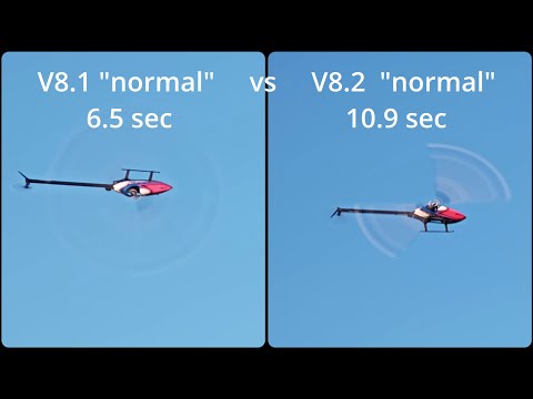

                              Wie in den anderen Thread zur VTV Folge vom 29.11.2025 schon geschrieben und an diversen anderen Stellen, kann von einer suboptimal eingestellten 8.1, die 8.2 als Verbesserung empfunden werden, weshalb man es auf jeden Fall ausprobieren sollte.
                              In meinem aktuellen Video zeige ich ja, wie langsam eine schlecht eingestellte 8.1 ist und dann wird die 8.2 sogar als schneller empfunden.
                              Hier nochmal der Überblick:
                              8.1 normal Specter mit 1460 rpm@120 Agility falsch eingestellt benötigt ganze 14,2 Sekunden für zehn Seitentiktoks
                              8.1 normal sind 6,5 Sekunden
                              8.1 crazy sind 5.4@ Sekunden
                              8.2 normal sind 10,9 Sekunden
                              8.2 crazy 6.6 Sekunden
                              Zudem ist 8.2 deutlich besser für 760er Servos. Also jeder der aktuell 760er Servos auf der Taumelscheibe fliegt, sollte aktuell 8.2 Fliegen.
                              760er auf 1520 umprogrammiert und dann 8.1 richtig eingestellt ist wahrscheinlich noch besser, aber das ist mein nächster Test.
                              Das Piloten wie Jan Niklas, Grundner, Copter, Rassmussen und andere Profis die 8.2 so viel geiler finden, liegt daran, dass die 760er Fliegen und 760er egal was man macht, mit 8.1 super schlecht performt.
                              Immer daran denken, in meinem aktuellen Video vergleiche.ich eine perfekt mit Tricks eingestellte 8.1, gegen eine perfekt eingestellte 8.2 mit 1520er Servos.
