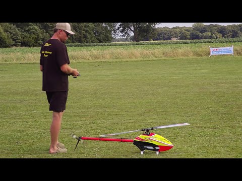

            Sodala, die mit Uli perfektionierte Methode heute bei drei Helis eines Freundes angewendet (ilGoblin, M5 und M4) und auf meinen zweiten Specter 700, sowie RAW 700.
            Sie funktioniert bei jedem Heli perfekt und beim M5 habe ich das perfekte Setup mit nur einem einzigen Lipo für Bank 1, 2 und 3 hinbekommen.
            Siehe Videobeschreibung fehlt mir jetzt nur noch Erfahrung mit meiner neuen Methode mit den X20 Servos von KST.
            Hoffe sehr, dass einer meiner Flugschüler bei meiner restlichen Deutschlandtour diese Servos in einen seiner Helis drinnen hat. Die X20 Servos haben nämlich eine Besonderheit und daher sind diese so interessant.
            Aber wenn nicht, Anfang Juli werde ich zwei ilGoblins mit den KST X20 auf V8 umstellen und dann kann ich kurz danach euch die Methode in einem Video vorstellen. Möchte aber unbedingt eben noch davor Erfahrung mit den X20 sammeln.
            Helis fliegen perfekt von low rpm bis super high rpm. Präzises Einrasten, super knackig und agil, dabei traumhaft flüssiges und angenehmes Fluggefühl.
            Der V8 Algorithmus ist perfekt, nur die Standardwerte und der von Mikado empfohlene Einstellprozess sind es nicht.
            Ich bin wieder komplett mit dem Helivirus angesteckt und möchte ständig wieder selber Fliegen

                          Meine Deutschlandtour endete letzten Samstag mit einem Highlight, dem phantastischen Funfly OTB. Dabei habe ich die Gelegenheit genutzt nicht nur diverse V8 Helis der Profis zu fliegen (auch ein Rotorflight und Axon), sondern habe auch ganz einige namhafte Profis meinen mit meiner Einstellmethode optimierten Specter V2 Fliegen lassen. Darunter war nicht nur ein Rotorflight Profi dabei, sondern auch u.a. Alex Wiehenstroh und der meiner Meinung nach aktuell beste deutsche Pilot, Carl-Henning Siebert dabei. Alle habe ich auch dazu gezwungen nicht nur meine Bank 3 zu fliegen, sondern auch die Bank 1 und 2
                          Durch die Bank waren alle davon sehr angetan, vor allem wie clean mein Heli einrastet in allen Drehzahlen. Ich bin nämlich ganz ehrlich, von den glaube ich sieben Profimaschinen die ich geflogen bin, sind nur zwei halbwegs clean eingerastet. Ansonsten sind alle einfach nur auf extreme Beschleunigung und Abbremsen hin "optimiert". Das schaut nur so clean für den Zuschauer aus, weil bevor der Heli sichtbar für den Zuschauer deutlich Nachschwingen würde, die Profis den Heli einfach mit einem Affen Zahn "weiterziehen", so dass es für den Außenstehenden total clean aussieht, obwohl die Regelung hoffnungslos "überladen" ist.
                          Für Carl habe ich das Steuerverhalten noch angepasst, da ich weiß wie krass er es gerne hat. Statt rund 50, habe ich ihm 75 eingestellt. Das ist dann nicht mehr zu 100% clean, aber verglichen mit den Maschinen der Profis dann doch total clean für so ein extremes Setup
                          Ansonsten habe ich jeden Profi nur seine Heckdrehrate einstellen lassen, sonst unverändert.
                          Genießt den Flug vom Carl in 4K!
                          Setup Guide Filme ich nächstes Wochenende ab, so dass dieses auf jeden Fall im Juli dann erscheint. Habe einige Profis auch 1440 rpm Fliegen lassen und sagen wir es mal so, sie waren beeindruckt
