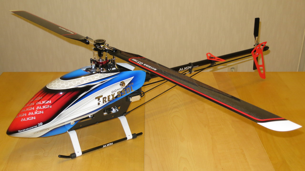

      Huhu hat jemand schon eine schöne Lösung mit schnellverschlüssen bei dem Dom.
      Tenax gefallen mir leider überhaupt nicht Gruß

        So schlimm sehen die Tenax Verschlüsse in Chrom doch gar nicht aus:
        Passt optisch ganz gut finde ich. Leider passen sie unten in die Abschrägung zwar rein können dann aber nicht mehr über den Zapfen greifen.
        Alternativ kannst Du Dir die von RCBooya mal anschauen:
        Align 550 Series RCBooya
        Beim Preis fall allerdings nicht hinten über

                    Ich habe die Haube mit Clip und Schnellverschluss ( http://www.live-hobby.de/Ersatzteile...nellverschluss )
                    montiert. Wollte unbedingt die kleine Version. Die angeschraubten Halter sind 16mm lang. Die Haubenteile lagern nur in Gummitüllen und sind nicht verschraubt.
                    Die Messinghülsen an den Servogummis habe ich verbaut (...sonst sind die Löcher in den Gummitüllen
                    ja auch zu groß und festschrauben lassen sie sich auch nicht, weil kein Wiederstand da ist).
                    Beste Grüße
                    Thomas

                              Die Haubenhalter T-REX700 DFC Artikel-Nr. 1-H70B001XX werden auch im 550L Dom. verbaut.
                              Ich würde aber nur die oberen beiden ersetzen. Unten ist die Haube so schräg, dass es ganz sicher klemmt.
                              Da ist dann nichts mehr mit Schnellverschluss, sondern es wird eher zu "Falls ich es jemals reinbekomme, bekomme ich es nie wieder raus" Gefummel
                                Aus dem Grund habe ich den "Clip" unten drunter verbaut. In der Haube
                                sind in den unteren Löchsern nur noch die Gummitüllen vorhanden - die Halter
                                am Chassis habe ich abgebaut / sind also ohne Funktion.
