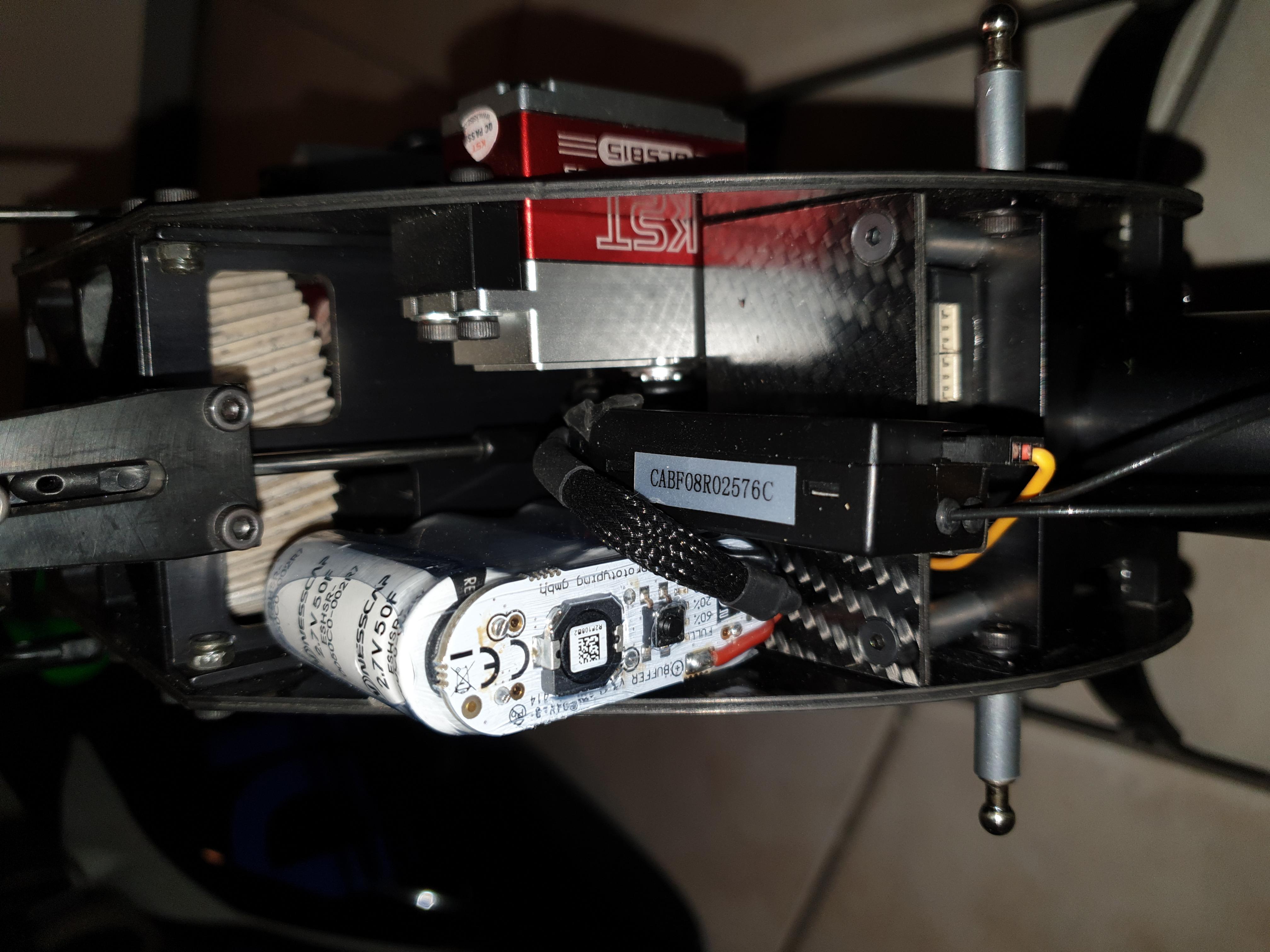

                        Perfekt passende Turnbuckles Servo - Swash für alle Diabolos ab 700 (baue gerade einen Diabolo 700 2018 für mich auf).

                          Nickservo Geometriekorrektur mit Bordmitteln (Teile aus dem Bausatz) - Gestänge Nickservo ist nun gerade (senkrecht).

                            Das Gestänge muss nicht 100% gerade sein, sondern die selbe Schrägstellung wie die vorderen beiden Rollgestänge haben, da die Taumelscheibe sonst auf Pitch nicht linear läuft.
                            Gruß Torsten

                              Eigentlich steht das Gestänge richtig mit den Delrinblöcken, die dabei sind.
                                Gruß Torsten
                                Hat es auch - doch wenn ich von hinten den Heli ansehe, darf es schon senkrecht stehen und nicht diagonal
                                Trotzdem nur eine optische Sache ohne Einfluss auf Funktion.
