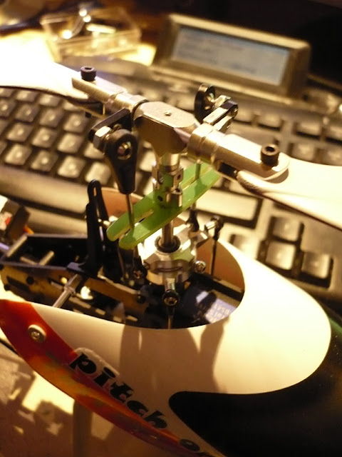

          Hi zusammen, ich war schon fleißig und hab schon etwas gebastelt.
          Die grobe Mechanik steht, bis auf de Heck, da ich am Rohr noch was lacken will.
          Das einzige was nich so toll is beim RJX Kopf is der TS-Mitnehmer die arme sind etwas zu kurz für die Align TS, so das sie so schräg stehen und bei ausschlägen anlaufen..
          Ich wollte mir was eigenes machen und wollte mal ne meinung hören. Ich hatte sowas schonmal für den 250 SE gemacht und wollte es nun auch für den Suzi Hans.
          Hier mal ein Beispiel was ich meine, nur das ich diesmal eine 8mm CFK platte zurecht fräsen würde mit einer rechteckigen Tasche in der mitte und dem Loch für die HWR. die Platte kann sie dann nicht mehr verdrehen. und würde von unten mit nem schmalen stellring geklemmt werden gegen das Zentralstück.
          Meint ihr das hält? ich meine so große Belastungen kommen da doch garnicht drauf, der nimmt doch nur die TS mit.

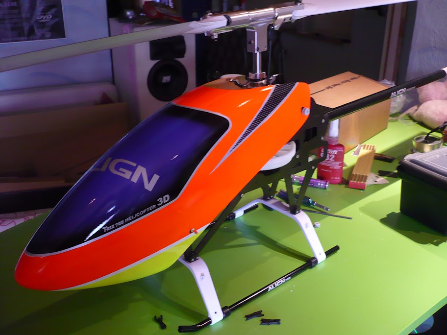

          Hier mein Hans mit meiner frisch gelackten Haube
          Viele Grüße
          Florian

            sieht ja geil aus
            respekt

              Hallo Florian,
              die ersten Mikado Köpfe waren ja auch mit der Kulissen Führung, diesen hatten einen recht hohen Verschleiß. Innerhalb der Kulisse aber auch an den Gestängen, ich würde diese Variante nicht für meine Suzi wählen.
              LG Michael

                Hallo Florian,
                ich benutze auch den RJX Kopf auf meinem Umbau. Klappt auch mit den Taumelscheibenmitnehmern sehr gut. Ich kann jetzt nicht erkenne, wo das Problem liegt.
                Könntest du das noch ein mal genauer beschreiben?
                Das Teil soll doch nur die Taumelscheibe drehen.

                  bei mir schlägt da nichts an... komisch..
                  Mach Doch mal ein Bild wenn Du mit dem Kopf fertig bist.

                    mir kommt die LE Taumelscheiben innen größer vor, daher stehen die Arme dann so schräg weil sie zu kurz sind und daher nicht 90° zu der anlenkkugel stehnen wenn die Arme waagerecht sind.
                    hab leider auch ein y gelenk kaputt bekommen weil ich rumgetüftelt hab
                    mit den RJX Kugeln gehts wevtl weil man dann etwas näher an die TS kommt.
                    wenn ich den Mitnehmer für die Gestänge aus Pom fräse müsste das doch ewig halten.. das Kunsstoff reibt sich ja kaum ab an den Gestängen. Leichter wärs auch noch und weniger klimbim am kopf..
                    Hach ich bau es einfach mal und mal sehen wie es dann so geht.
                    Antrieb fehlt mir ja auch noch. Servos müssen auch noch rein, die hab ich aber liegne.
                    Florian

                      ich habe die RJX Kugeln an der Taumelscheibe ! Die anderen passend doch auch nicht richtig.

                        ja, ich hab nun leider die 1 Y Arm kaputt gemacht ich töffeln hehe. is gerissen. Naja und nun hab ich das problem das ich die neu bräuchte.
                        Ich finde den Mitnehmer über die Gestänge eigentlich praktisch, weil weniger mechanische Teile dran sind. Die frage ist halt ob das bei 700er größe auch taugt und nicht versagt bei härterem 3D. Aber naja beim Protos gehts super und verhschleis is klein da die beiden Materialien auf einander abgestimmt sind. Beim TDR wirds ja auch so gemacht.
                        Grüße Florian

                          Probier einfach mal aus.
                          Fliegen sollte der Heli eigentlich so. Ich denke aber, daß die normalen Taumelscheibenmitnehmer recht gut funktionieren. Schreib doch mal, was dabei raus gekommen ist.
                          Micha

                            Hi Florian,
                            hab mir zb. für meinen 600er Rex einen eigenen sehr leichten und steifen Kopf entwickelt.
                            Und das auch wie bei deinem 250er, nur mit Kohlefaserführung (2mm Streifen und 2,5er Stahldraht Anlenkung)
                            Das klappt spitze, hab auch schon ca. 500 Flüge drauf. Auch bei nem 500er erfolgreich getestet.
                            Hab mir auch nen Zentralstück mit dieser Anlenkung entwickelt:
                            Zentralstück
                            Werd das also auch in meinen 700er Rex einbauen.
                            Hab nach zig Flügen nur ganz, ganz wenig spiel.
                            (deutlich weniger als mit Anlenkarme, da diese sich auch ein wenig verwinden)
                            Und hatte damit schon zig (ca. 10) Crashs und hat auch immer gehalten!!!
                            Werd mal demnächst ein Bild machen vom Kopf.
