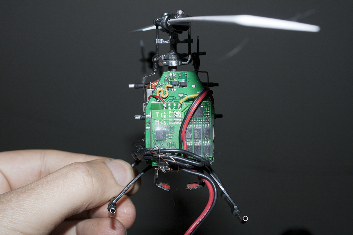

                      Apropos Doppel-ESC:
                      Meiner liegt beim Zoll, ich werde ihn die nächsten Tage abholen.
                      Jetzt sehe ich grade auf dem Bild,
                      dass oben 4(?) Anschlüsse vorhanden sind:
                      M=Main
                      T=Tail
                      ist ja logisch, aber wieso jeweils 2?
                      Was ist der Unterschied zwischen N-PWM und P-PWM?
                      edit:
                      Positiv und Negativ?
                      Falls ja, warum, wieso?

                        AW: Brushless-Umbau mcpx
                        Invertierter Signaleingang (negativ positiv). Also theoretisch kann man damit den Gaswert invertieren. Für was auch immer man das braucht. Bei BLHeli gibts da auch nen Slider für negativ.
                        Also könntest throttle an der TX invertiern und am ESC wieder...

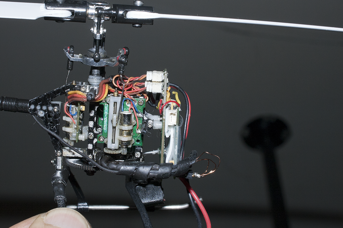

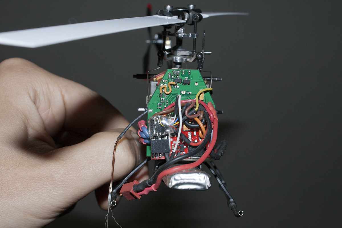

                                Mein mCPX ist ja schon seit längerem brushless unterwegs - aber nur am Main.
                                Motor: HP05S
                                ESC: XP12A
                                Konverter: TheSteve
                                Heck: 120SR

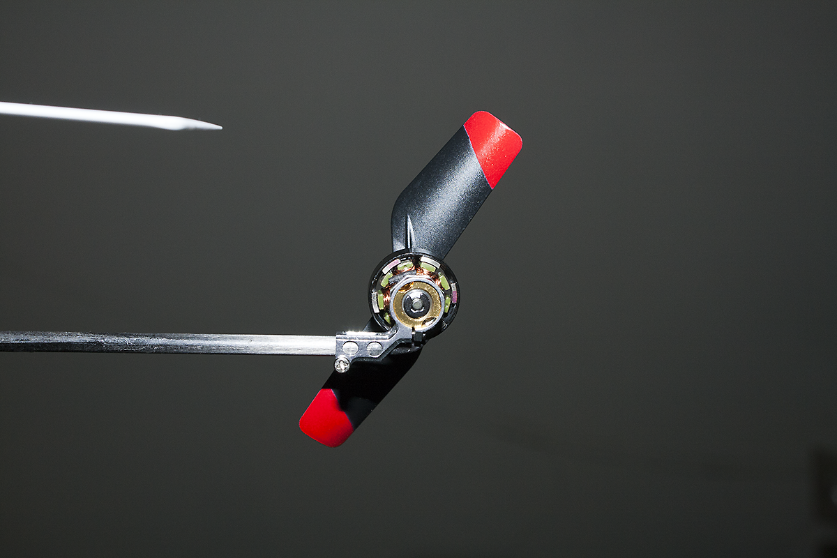

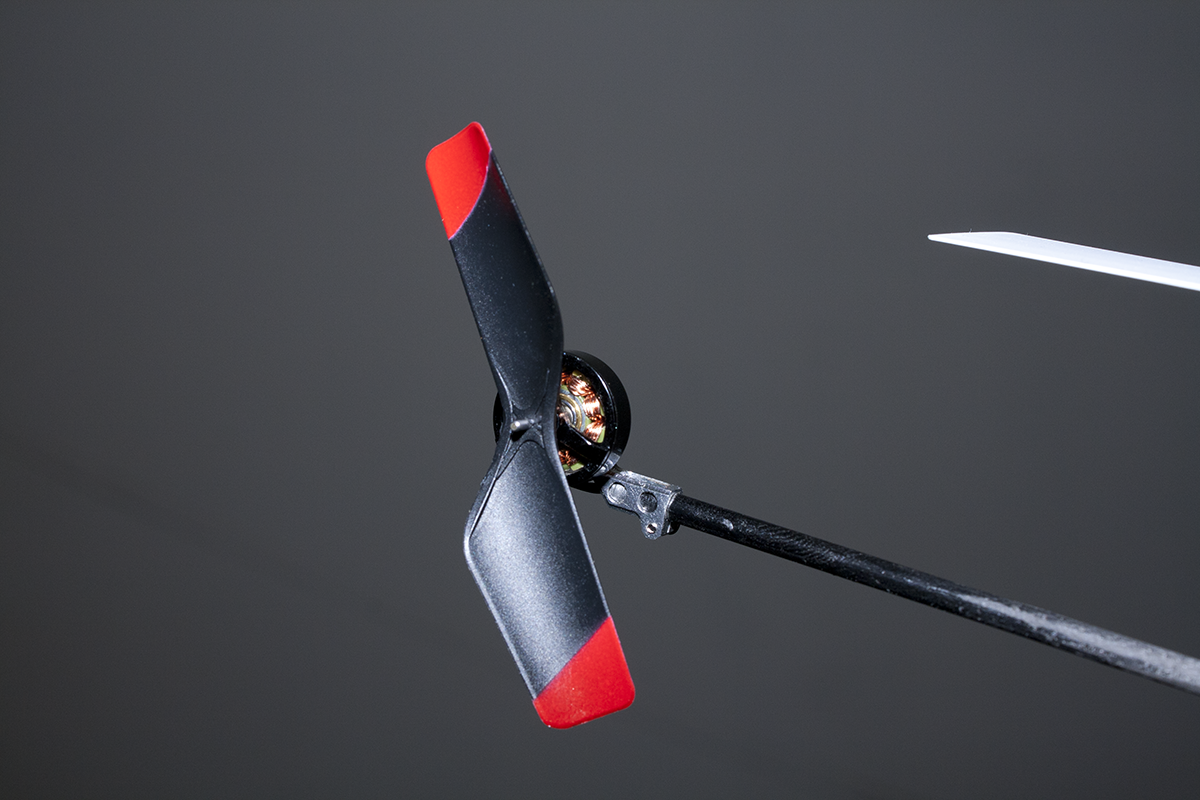

                                Heute Vormittag kamen endlich die Teile aus China, um den mCPX auf Full-BL umzurüsten:
                                Dual-ESC und USB-Adapter von Hobbyking.
                                Der 12000KV Heckmotor von Hawk-RC kam schon vor ein paar Tagen.
                                Bilder sind jeweils vorher/nachher und der neue Heckmotor:
                                Funktioniert perfekt.
                                Ich war heute Nachmittag - obwohl es schneite - kurz draußen und hatte 2 Lipos verflogen.
                                Da es unter 0° waren, ging der Lipo zwar in die Knie - aber egal, was ich gemacht hatte:
                                Das Heck stand wie eine Eins!
                                Absolut genial!!!
                                Lohnt sich auf jeden Fall!
                                Software funktioniert auch reibungslos, das Flashen war supereasy, es wurde direkt nur das zum jeweiligen ESC passende File angeboten.
                                edit:
                                Den mit dem Heckmotor mitgelieferten Walkera Pop auf dem Foto benutze ich nicht, sondern einen leicht gekürzten Prop vom 120SR.
                                Eigentlich sollen RRC/Plantraco Props an's Heck, hatte ich auch zeitgleich in den USA bestellt, sind aber noch nicht angekommen.
                                (Obwohl ich mich momentan frage, was es eigentlich noch zu verbessern gibt.)
