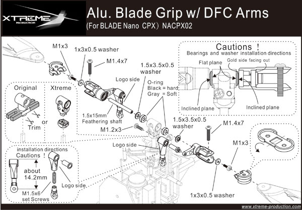

                    Seit ich die Extreme-DFC Blatthalter habe gibt es keine Probleme mehr mit der BLW.
                    Es ist eine dabei die auch mit dem original Kopf passt. Die kann sich nicht lösen.

                      Guter Tipp, ist die Xtreme BLW härter?
                        Neben der Alutaumelscheibe ist das für mich die sinnvollste Investition gewesen
                        Paßt die BLW nur zu den DFC-Blatthaltern oder auch zu den Standardhaltern?
                        Vermutlich eher ersteres, wenn ich die Seite richtig deute, oder:
                        NACPX02-P1 - Ersatz für NACPX02 [BLADE NANO CPX TUNING]
                        (Wichtiger Hinweis...)
                        Oder gibt's zu den Standardhaltern eine andere Alternativ-BLW?

                          Sie passt auch mit dem original Kopf!
                          Sie ist etwas dicker, stabiler, robuster. Das macht aber nichts, denn die BLW wird nur durch die passenden Gummiringe im Kopf gehalten.
                          Es sind keine Modifikationen am originalen Kopf notwendig, außer, dass man die beiden Gablen abschneiden muss.
                          Gummis raus, beiliegende Gummiringe rein, fertig!
                          Anleitung ist bei den Blatthaltern dabei. Sowohl für den Xtreme-Kopf als auch für den originalen.
                          matsches
                          Edit: Achso, falsch verstanden: Die Xtreme-Blattlagerwelle alleine passt wahrscheinlich nicht an die originalen Blatthalter. Habe ich ehrlich gesagt aber auch nicht ausprobiert
                          Zuletzt geändert von matsches; 16.07.2014, 10:24.

                            Danke für die ausführliche Erläuterung.
                            Wenn Sie etwas dicker ist, passt sie vermutlich eher nicht in die Lager der Blatthalter.
                            Dafür dürfte sie allerdings auch stabiler sein...
                            Damit ist die Frage an sich geklärt.

                              Also die Alu Blatthalter sehen schon wesentlich besser aus. Alu TS bin ich am überlegen aber kann mich da nicht entscheiden was besser ist. Führung Standard oder Führung hinten. Habe hier gelesen das die Führung hinten den kleinen wohl stabiler machen soll was ich aber nicht beurteilen kann.
