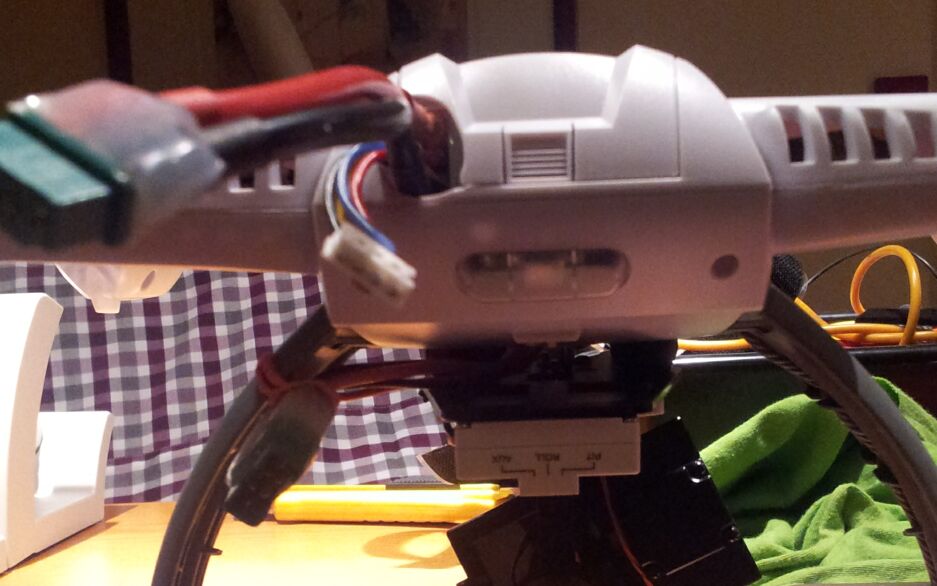

        Morgen,

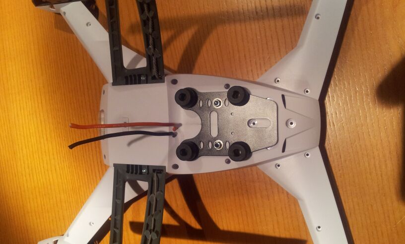

        beim QX2 V3 ist die GPS Antenne jetzt am hinteten rechten Regler verbaut, das soll den Empfang verbessern.
        Das mit dem größeren Akku relativiert sich leider sobald man Akkus eines Fremdherstellers verwendet.
        Ich z.B. fliege ausschließlich SLS Akkus und die haben dickere Kabel, somit scheitert das verbauen iim QX nicht an der Akkugröße sondern das man den Deckel nicht mehr zu bringt.
        Ich habe bei meinem den Deckel hinten ausgefräst und dich Anschlusskabel der Platine nach aussen geführt... stecke den Stecker somit unter dem Kopter zusammen.
        Jetzt passen meine alten 2200 und 2600 schön rein.

            Aha, eigentlich hatte ich mir vorgestellt, mit dem V3 ebenfalls meine alten 2200 er zu fliegen und wäre der Annahme, daß die ohne weiteres passen, da der Schacht eigentlich größer sein sollte.
            Kannst du evtl mal Bilder machen?

              Ja kann ich Montag mal machen... aber wie gesagt, die Schachtgröße ist gar nicht das Prob. sondern das Kabelgewurstle hinten unterm Deckel zu verstauen.

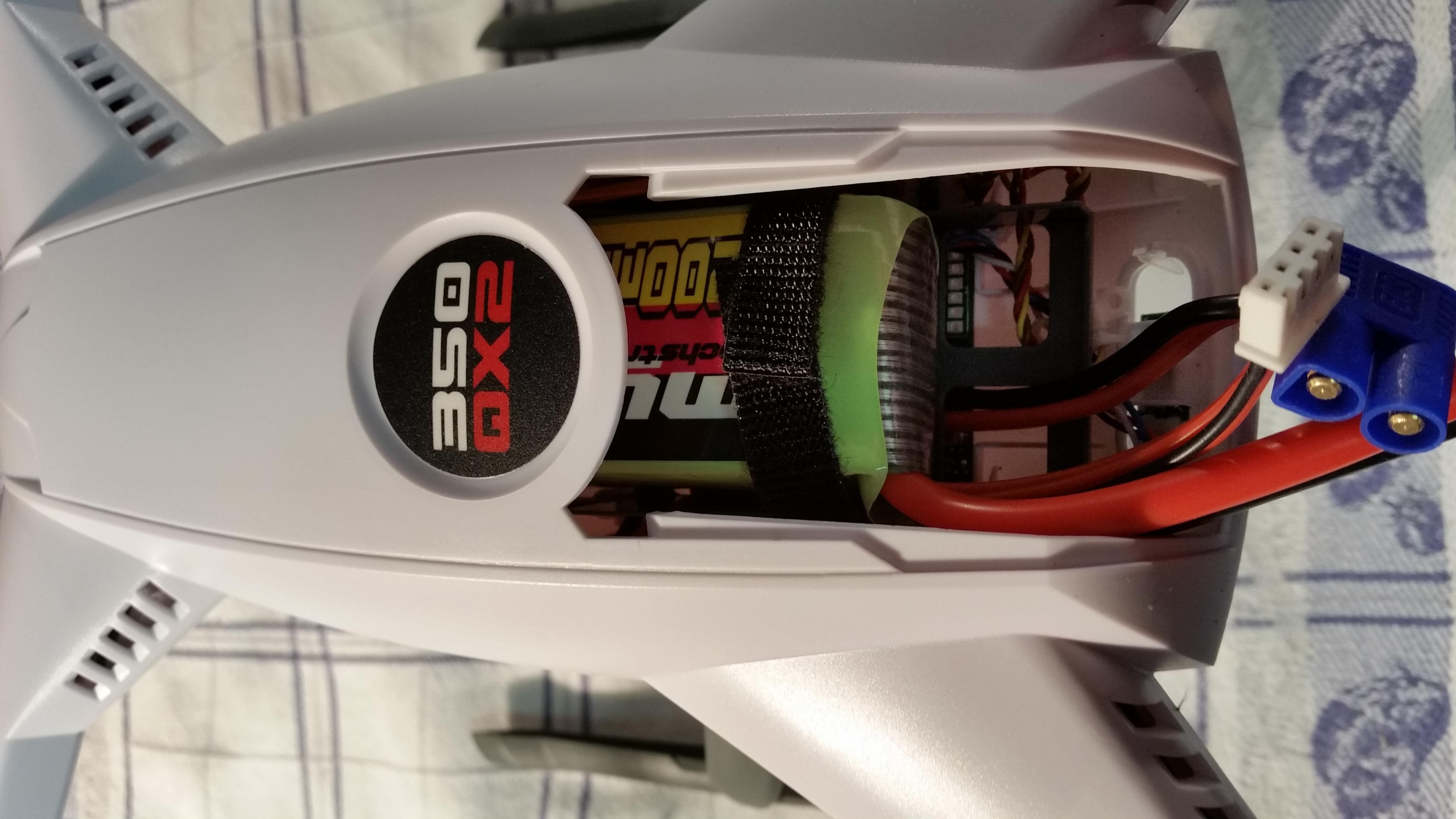

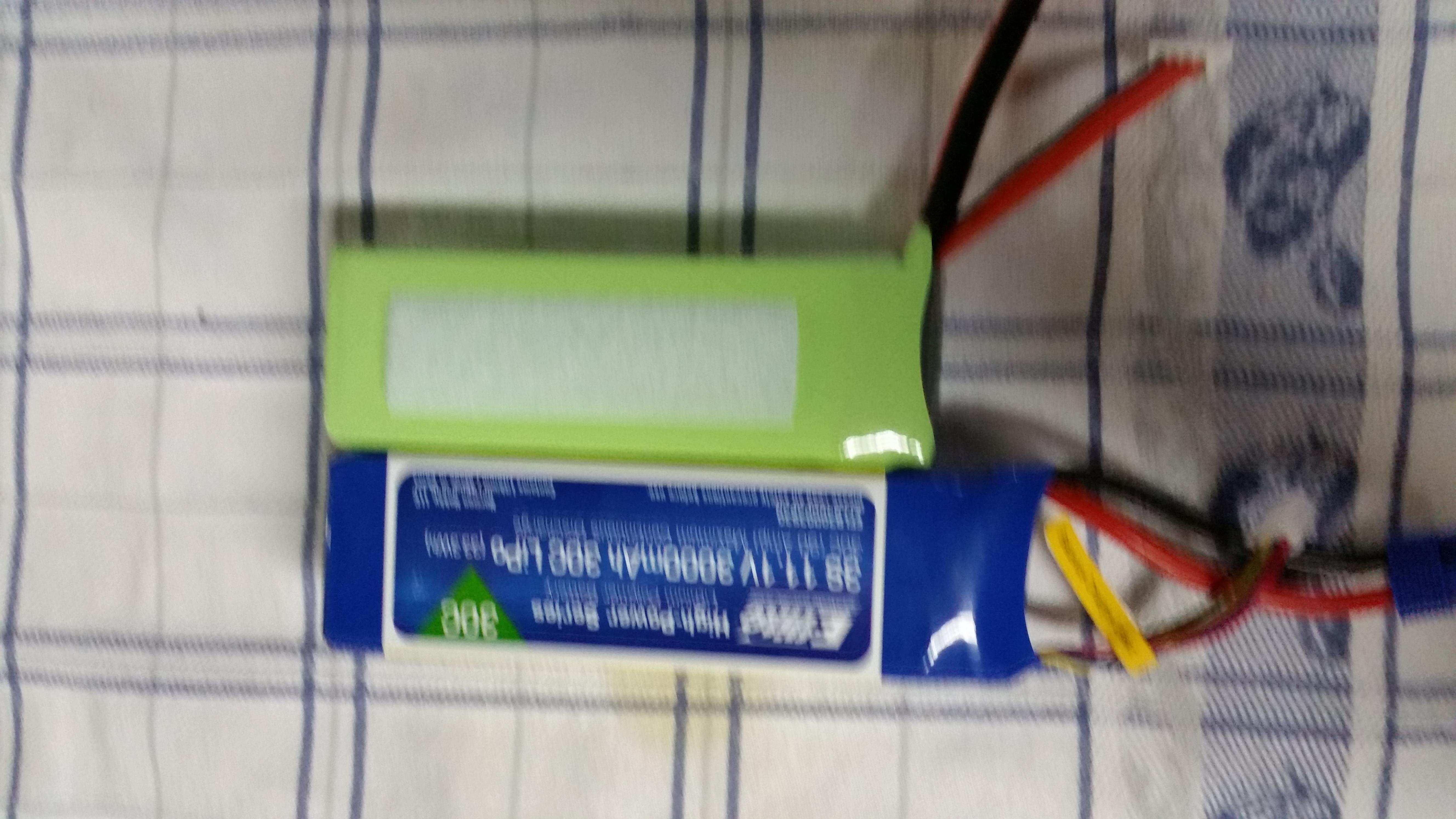

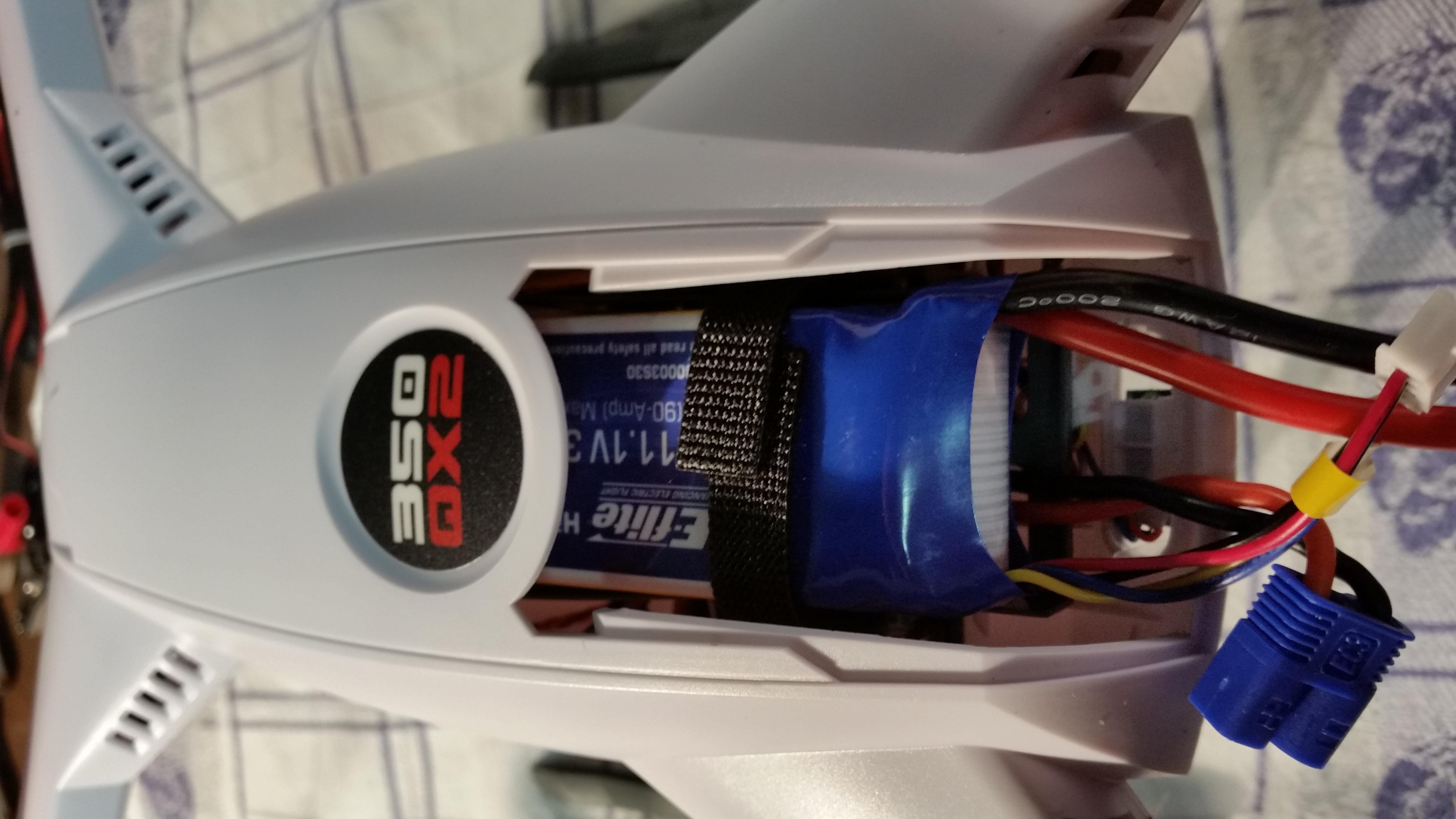

                Meine 2200 passen sehr gut. Da sie kürzer als der originale sind krieg ich das Stromkabel besser verstaut.

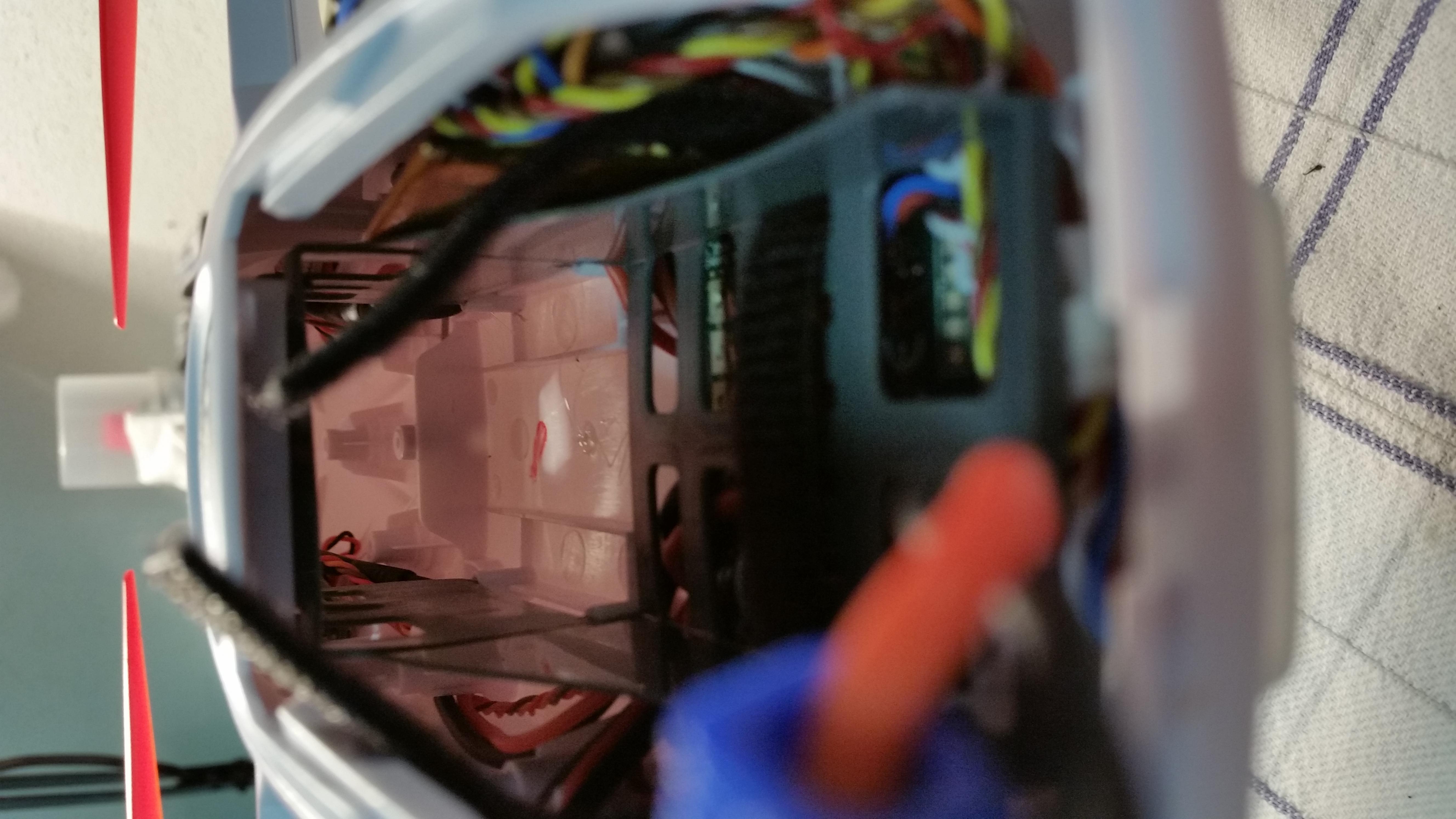

                  Bilder, 2200 Akku, original 3000 und leer

                    #1584
                    Morgen,
                    hier mal meine versprochenen Pic.
