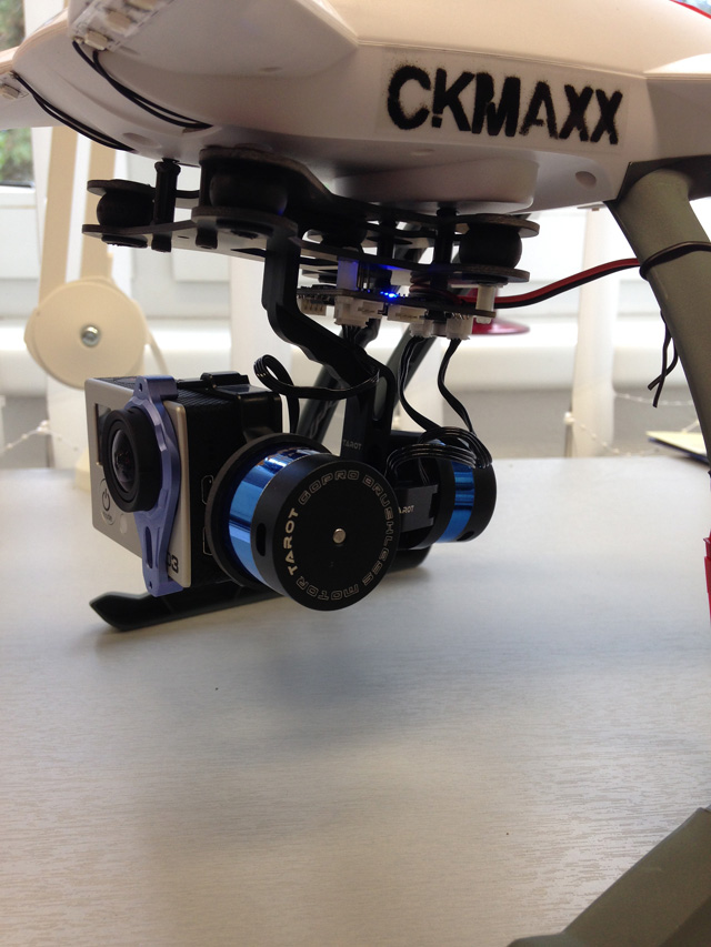

              Gimbal ist gestern gekommen! Sehr sauber verarbeitet und wirklich plug and play :-)
              Ich hab die Dämpferblatte gleich direkt mit der Unterseite des Konters verschraubt.

                Wo greifst Du die Spannung ab? Wenn man Board selbst, ist die Versorgung abgesichert gegen hohe Ströme? Ich bin mir noch nicht sicher, werde evtl mit einem Extraakku versorgen. Die 40 Gramm gehen dann auch noch ;-)
                Sieht das nur so aus, oder sind obere und untere Platte am Kopter verschraubt? Weil das ja nicht mehr schwingend gelagert wäre.

                  Ich hätte den Schwerpunkt noch weiter hinten vermutet!

                    Ich greif die Spannung gleich nach dem Akkustecker ab. Werd mal schauen, wie es so mit der Flugzeit ausschaut. Sonst kommt auch ein extra Akku rein.
                    Die obere Platte ist nicht verschraubt, das schaut nur so am Bild aus.
                    Bezüglich Schwerpunkt: Ich wollte zuerst weiter nach hinten, aber dann haben Videosender, OSD und ev. Zusatzakku nicht mehr so leicht Platz.

                      Tolle Sache. Bist Du schon geflogen? Wie verhält er sich mit der neuen Halterung?

                            Bin noch nicht geflogen, weil ich ja immer noch die originalen Rotorblätter drauf hab . Ohne Kamera hab ich mich schon getraut und es funktioniert auch alles ohne Probleme. Aber um das Gimbal wäre es schon schade... Werd schauen, dass ich morgen bei meinem Händler die neue Version der Blätter bekomme.

                              Sorry. Ich finde nicht mehr, welches Gimbal das ist. Kannst du es bitte nochmal schreiben, oder besser einem Link einstellen, wo du bestellt hast....
                              Danke im Voraus.

                                z.b.
                                Tarot 2-Axis Brushless Kamera Gimbal W/Gyro Kreisel TL68A00 für Gopro 3 - Kostenloser Versand
