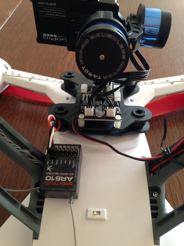

                              Ich war am Samstag bei meinem Händler. Der wußte auch noch nichts von den neuen Rotorblättern...
                              Als Ersatz hab ich eine DX8 mitgenommen und kann jetzt mit dem 2. Empfänger die Nickfunktion des Gimbals bedienen. Da ich nur einen 6 Kanal Empfänger zur Hand habe, hab ich den Drehregler der DX8 auf Kanal 6 gemischt. Kanal 6 ist bei der DX8 mit der RTH-Funktion belegt. RTH funktioniert noch immer, ausser die Kamera ist ganz nach unten geschwenkt. D. h. vor aktivieren der RTH-Funktion einfach Mixer ausschalten oder Kamera nach oben schwenken. Werde bei Zeiten auf einen 8K-Empfänger umrüsten, damit es etwas komfortabler wird.
                              Ich werde jetzt nicht mehr auf die neuen Props warten, sondern einen Testflug riskieren.
                              • Wolfsteufel
                                Wolfsteufel
                                #855
                                Wie versorgst Du den Empfänger mit Strom?
